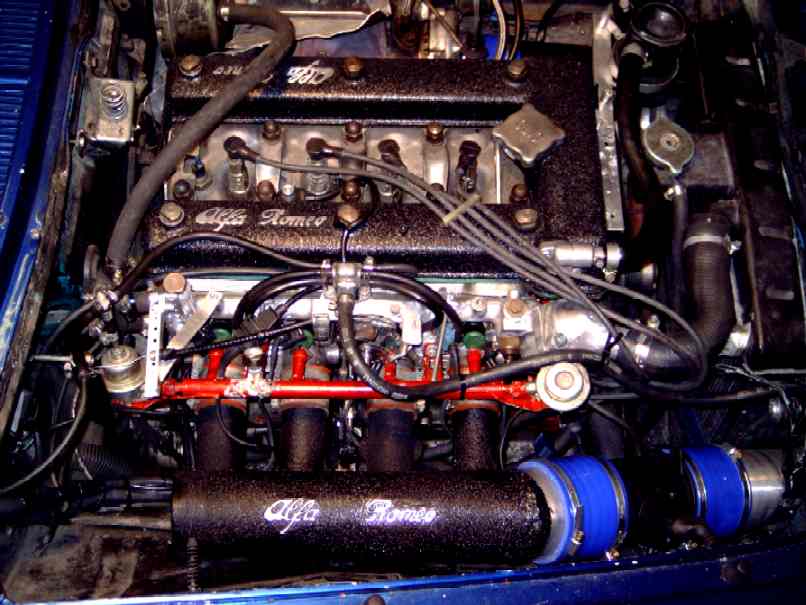

heute war es soweit, nach einer woche umbauen, es war nicht so einfach ein 90mm ansaugrohr für den Luftmassenmesser unterzubringen. :roll:
nach anfänglichen start schwierigkeiten des motors ging es endlich heute zum fahren. :D
läuft soweit ganz gut, ruckfrei und nimmt sehr gut das gas an. mit der zündverstellung bin ich noch ein wenig auf kriegsfuß, doch das sollte ich auch noch in den griff bekommen. morgen geht es zu den erten belastungstests. mal sehen ob ich den motor heil lasse. ich hoffe.

cooles foto! weiter so! wie gehst du bei der zündung vor, hast du eine klopfregelung?
ich hatte leider viel um die ohren....bin jetzt ein rohr am suchen wo von der ansaubrücke zum lufi-kasten geht...hab eins gefunden aber warte noch auf antwort vom verkäufer wegen den massen :(

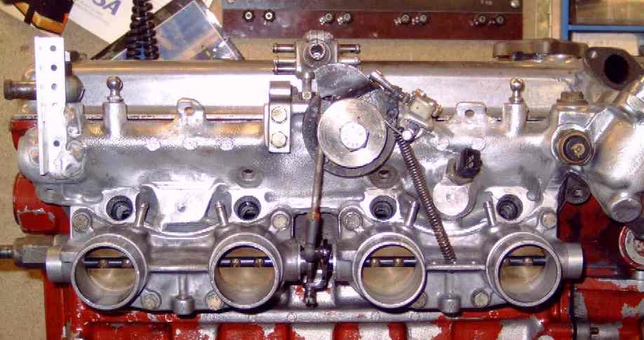

wo ist eigentlich deine drosselklappe?! :?:

eine klopfregelung ist vorhanden und angeschlossen. einstellen kann/werde ich die erst, wenn alle anderen parameter stimmen.
das wird nicht ganz so einfach, denn motor an klopfgrenze zu fahre ohne etwas kaoutt zu machen.
als luftsammler baue ich immer welche vom spider 90 oder 1.8 75er um.
das geht hervorragend, das alu läßt sich gut schweißen und außerdem spare ich viel zeit etwas ganz neue zu bauen.
ja ja, die zeit. ist bei mir leider auch so. es kommt immer etwas dazwischen.
hochdrehen tut der motor auch...muss mal ein paar logs machen....benzindruckregler einbauen...und noch ein paar andere kleinigkeiten...
die kleinigkeiten halten immer am meisten auf und irgend etwas wird dann doch vergessen. gestern wollte ich noch schnell die zündung anblitzen, alles war schon zusammen gebaut, als sich die verdammte schraube vom verteiler sich nicht wieder anziehen ließ. das gewinde war im ar....
die mutter ging auch nicht ohne weiteres runter und als die mutter endlich ab war, ging die schraube nicht raus, weil der schellenverschluß eines wasserschlauches im weg war .............. :twisted: :twisted:

ist ein diesel, die brauchen keine. :D
ne im ernst, ich fahre mit einzelldrosselklappen und die sitzen direkt am kopf.
geil! :shock: ist aber auf dem foto nicht gut sichtbar...
ja zuviele schläuche etc.
ich habe eine alte spica einspritzung auf neue düsen etc. umgebaut.
das teil hat mich 20 € gekostet. :D :D
das geräuschverhalten und standgas sind um welten besser als mit zentraler drosselklappe. von der besseren gasannahme gar nicht zu sprechen und auch die fahrbeikeit ist wesentlich harmonischer.
mit der altern drosselklappe war das echt ein biest, in jeder kurve wußte ich nicht wann genau der schub kommt und das heck wegwandert.
echt streßig.
jetzt hat er auch druck von unten raus. schaft vertrauen wenn du weist wann die leistung kommt.

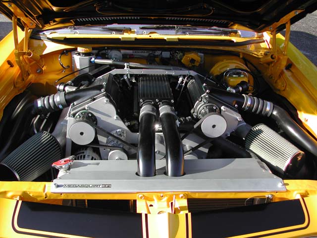

Hier ein geiler 68er Chevelle mit double charging und Megasquirt :twisted: :twisted: :twisted:
68er Chevelle mit 2 Superchargern, Intercooler und Megasquirt als Einspritzung!

firefox hat geschrieben:Hier ein geiler 68er Chevelle mit double charging und Megasquirt :twisted: :twisted: :twisted:
echt fett :D
ich war gestern beim 1/4 mile rennen und die ami schlitten machen nicht nur krach, sondern gehen auch recht flott über die mile. respekt
ein kumpel von mir hat ´nen Long Champ mit 7,4(oder so ähnlichh ) liter und supercharger dran. leider ist die karre noch nicht fertig. bin aber schon auf die striche gespannt wenn die karre läuft.
