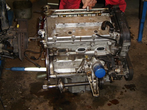

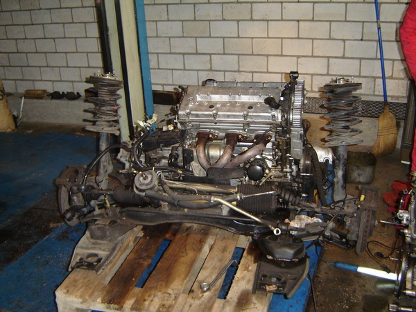

Hier die ersten Bilder unserer Motor-Austausch-Aktion
Bild 026a.jpg (108.65 KiB) 2446 mal betrachtet
Bild 027a.jpg (103.6 KiB) 2447 mal betrachtet
Bild 028a.jpg (110.08 KiB) 2446 mal betrachtet

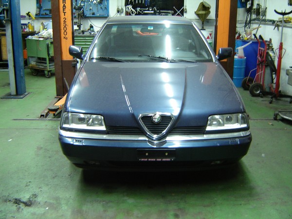

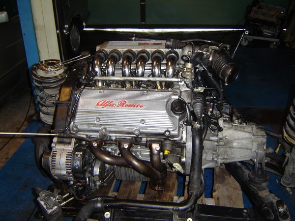

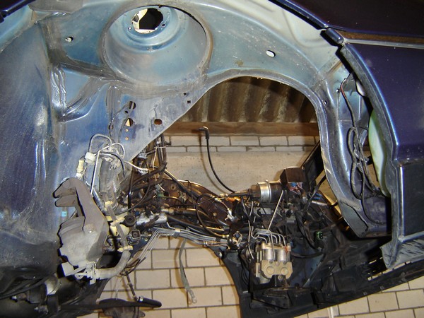

Es ist vollbracht! Der neue Motor ist drinn :D
Hier noch ein paar Bilder
Bild 039a.jpg (102.61 KiB) 2408 mal betrachtet
Bild 017a.jpg (68.01 KiB) 2408 mal betrachtet
Bild 015a.jpg (90.81 KiB) 2410 mal betrachtet
