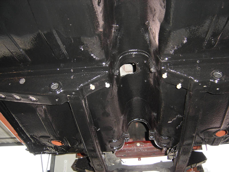

so der unterbodenschutz ist fast fertig,diese woche werde ich noch Kunstharzlack über den steinschlagschutz spritzen!!!!!!
welche farbe soll ich verwenden für den unterboden,normal (schwarz) oder..............????? die achs teile habe ich in schwarz,Silber pulverbeschiechtet!!!!!!
Würde ihn schwarz machen...
Andere Frage, wie bearbeitest bzw. womit versiegelst du die Radhäuser?
Radhäuser,zuerst grundieren dan schteinschlagschutz und dan noch mit Kunstharzlack drüber lackieren!!!!

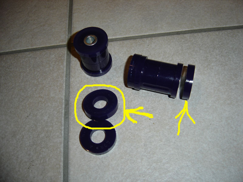

habe die PV Buchsen,105er Gelenke mit adapterplatte von performatek bekommen!!!! :lol:
Hallo kann mir einer helfen danke!!!!
habe mal die buchsen von hand auf den oberen querlenker gepresst,ist es normel das die so einfach hinein gehen????????,kann mir einer sagen wofür die teile sind die ich gelb markiert habe???????? sind distanzringe oder :oops: ????
montage sollte einfach sein???

Die markierten Teile kommen links und rechten neben die Buchse beim montieren falls nötig!
Die Buchse selber geht sehr einfach von Hand rein und das ist auch richtig so....
Man braucht diese Distansgummis da Je nach Fahrzeug hat solche runden Platten aus Metal bereits aufs Chassis geschweisst sind und dort brauchst du keine von den Scheiben. Bei ein paar 75er und ein paar GTV6 braucht man diese Scheiben aber weil diese Metallplatten fehlen aufgrund unterschiedlicher Bodengruppe.
siehe Bild:
Die Montage ist also straight forward und simpel.......
stimmt bei meinem GTV6 sind die Platten aus Metal bereits auf dem Chassi!!!!!
noch eine kleine frage die adapterplatte vom 105er gelenk liegt nicht schön und nicht zentiert (Loch) auf dem blech (Chassi),ist es egal wen es einwenig nach unten verschoben wird??? montage ist ja einfach zwei löcher bohren und fertig!!!!??????
weist du was ich meine wen nich mache ich ein foto!!!!!
merci firefox

Hast du die Anleitungen von Performatek auch bekommen. Er schreibt extra, dass man da ein wenig nachhelfen soll, weil die Distanzplatten nicht sauber aufliegen. Wenn Englisch kein Problem für dich ist, und du mir deine Email Adresse per pn angibst, kann ich dir die Tips und so schicken.
Gruss Chris
chris75 hat geschrieben: Er schreibt extra, dass man da ein wenig nachhelfen soll
Gruss Chris
wie soll ich am besten nachhelfen,das die adapterplatte sauber aufliegt???

der unterboden ist komplett fertig :lol: :lol: :lol: :lol: :lol: :lol:
nächste woche wird die Karrosserie auf vier böcke gestellt und dan beginnt endlich der zusammenbau :lol: :lol: :lol: :lol: :lol: :lol:
