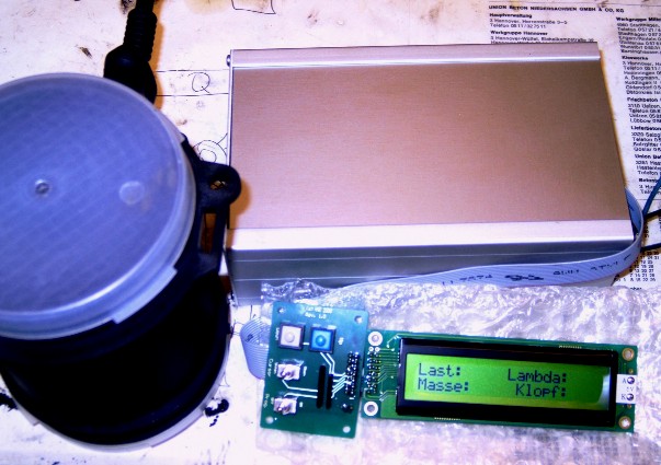

mit etlichen wochen verzug, ist meine einspritzung nun letzte woche angekommen.
jetzt wird fleißig im keller gearbeitet, kabelbaum anfertigen, adapter für den LMM anfertigen usw.
die kleine einstelltastatur kommt in den aschenbecher und das display wird mit einer schönen klappe ersteinmal im radioschacht verschwinden.
bin gespannt wie die karre danach läuft.
nur ob ich den klopfsensor auf/am dem zylinderkopf montiert laß, oder diesen am motorblock plaziere. da bin ich noch nicht sicher.
gibt es dazu eine idee, was von vorteil ist ??

hatte auch ein bisschen zeit am weekend und hab mein anschlussstecker überarbeitet....hab noch ein altes netzwerkkabel geopfert und kann jetzt das breitbandlambdameter direkt einstöpseln 8)
muss noch ein ansaugrohr fertigen und dem LMM wegschmeissen...

enzo hat geschrieben: muss noch ein ansaugrohr fertigen und dem LMM wegschmeissen...
der luftmengenmesser fliegt bei mir auch raus, dafür kommt in die druck seite ein großer heißfilmluftmassenmesser.
nicht schlecht dein stecker, sieht ja nach reichlich fummelkram aus :wink: da graut mir auch noch vor den kabelbaum anzufertigen.
interessant wird auch die abstimmung, wenn der hobel ersteinmal läuft.
gruß
marco :D

enzo hat geschrieben:das display gefällt mir irgendwie....muss mir auch noch eins machen ;-)
das was auch der hauptgrund, dieses system zu nehmen. ich kann alles ohne laptop programieren, mit dieser kleinen extra platine , auch während der fahrt.
wenn ich schon spielen kann, dann bitte auch immer und sofort. :D :D
