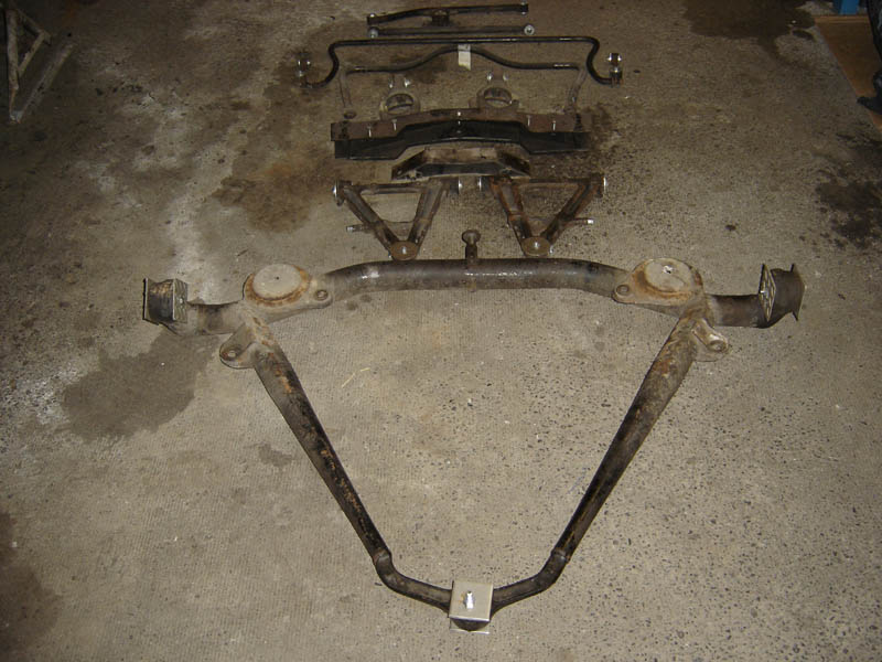

GTV6 beim neuaufbau!!!

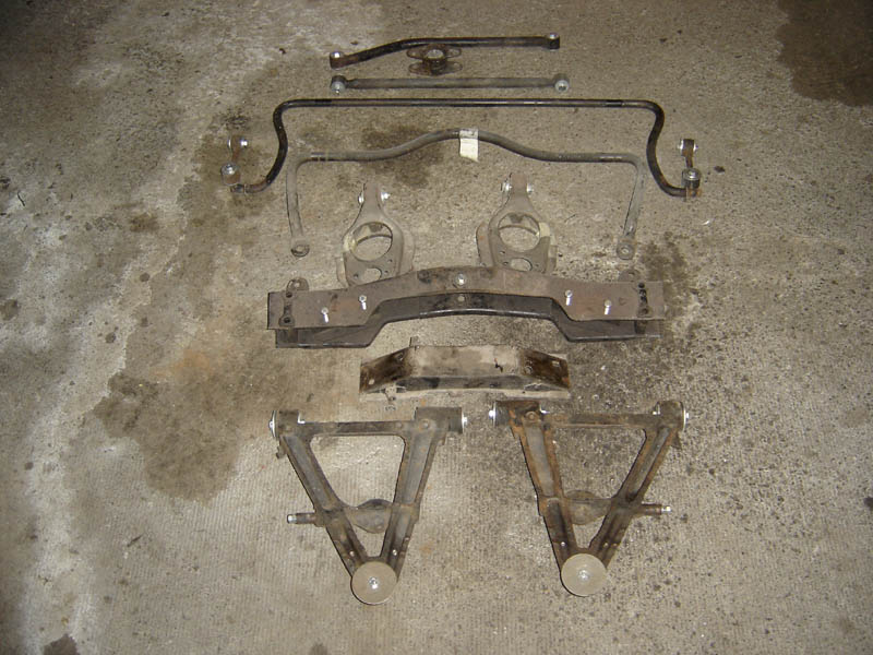

Hier (bilder) die teile die pulverbeschichtet werden!!!!!!
Ps:wen euch noch ein teil einfähllt das ich pulverbeschichten soll,wäre ich froh wen ihr mir das mitteilt :D :D :D merci
ach ja noch was,welche farbe soll ich verwenden,was kommt richtig geil????? mein tipp silber und schwarz!!!!

Alfistidassenza hat geschrieben:ach ja noch was,welche farbe soll ich verwenden,was kommt richtig geil????? mein tipp silber und schwarz!!!!
GOLD !!! So in etwa: http://www.autoscout24.ch/AS24Web/Detai ... ge=1&row=8#
sprint
Beiträge: 888
Alfa Sud Sprint 1.5
Wohnort: OÖ
Beitrag von sprint »
ROT :twisted: kommt hammer! garantiert!
Alfa Sud Sprint 1.5
Alfa 156 2.0 TS
Nero 601 mit polierten 9x15 Ronal A1.... :twisted: :cheek:
Die Teile oben, die du Pulverbeschichten lässt würde ich schwarz machen... :wink:
Auf dem GTV6 gehört meiner Meinung nach einfach das Alfa Rosso!!!... :devil2:

Zitat:
Ps:wen euch noch ein teil einfähllt das ich pulverbeschichten soll,wäre ich froh wen ihr mir das mitteilt merci
Ein Teil habe ich vermisst, es sei denn du baust da was anderes ein :
Die Torsionsstäbe :wink:
Grüsse Roli

@Roli
Torsionsstäbe,geht nicht da kommt ca.2mm beschichtung rauf oder hat jemand das schon mal pulverbeschichtet????

hier die teile die pulverbeschichtet habe!!!! bin ein bischen enttäuscht über die hässliche weissaluminium farbe :? :cry: ,werde das lackieren lassen ihn silber/Titan farbe
die Achse ist auch in schwarz!!!!
