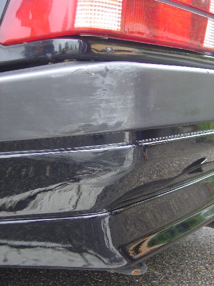

So, der BT hat erneut zugeschlagen !
Also, ich erzähl es nochmals.....
Wir fuhren grad die Ausfahrt Egerkingen raus, also keine 2 Minuten vom Treff entfernt.....
Ich musste abbremsen und anhalten, da vor mir die ganze Kollonne zum stillstand kam... Ich war mitten auf der "Brücke" zwischen Ausfahrt und Hauptstrasse, links an mir kam keiner vorbei...
Ich schaute in den Rückspiegel und sah von weitem einen orangen Peugeot 106 angebraust kommen... Bild Dachte nur; der ist aber zügig unterwegs... Und schaute weiterhin in den Rückspiegel, dachte nur, das reicht links nie im Leben.... Als er ca 10 Meter hinter mir war, warnte ich schon mal Daniela: Achtung, es knallt!
Und schon hats *krach* gemacht...
Gang raus, Handbremse fest. Der BT stand innert 0.000005 Sekunden vor dem Peugeot und hat einmal tief Luft geholt....
Und dann ging für ca 30 Sekunden die Post ab:
Wirklich, ich hab mir die Seele aus dem Leib geschriehen!! Das Mädel sass wie angewurzelt im Auto und starrte mich an... :shock:
Als sie ausgestiegen ist und den Schaden sah, kams wie per Knopfdruck... Die alte weinte los als hätt ich ihre Katze überfahren... Bild
Als ich gesehen hab, dass es meinem 75-er kaum was getan, ihre Peugeot-Runzel jedoch arg aussah, beruhigte ich mich wieder und musste sie trösten...
:x Shit, hab ich echt so aufgedreht, dass der andern gleich die Rollo's runter sind?.... Anscheinend ja... hehe...
Janu, hab sie dann stillgelegt und sie hat sich auf die Leitplanke gesessen. Fuck - sie wurde von 1000 Ameisen überfallen. Überall diese scheiss-Viecher, alles voll.... Und sie hüpfte auf und ab, schrie und weinte weiter...
Naja, auch wir (Daniela, Serra, Cagnet und ich ) wurden nicht verschont und mussten "flüchten"...
Das Unfallprotokoll ausgefüllt und der Schaden ist bei ihrer Vers. bereits gemeldet... Muss nur noch zum Spengler....
Habe Glück gehabt, der Schaden ist gering, nur war die Stange frisch lackiert... Und ich weiss nicht wies untenrum aussieht....
Ja, das war die Storry....

Beitrag von Sandro »
hehe!!! :oops: !!!
jetzt kannst du ja gleich die ganze stossstange lackieren - auch den antrazitfarbenen balken - und zwar gratis, goil!!!! :wink:
Thom
Beiträge: 5213
Beitrag von Thom »
:wink: :wink: :wink: Klar wars der nicht mehr wohl.... Wirst getan haben wie ein Gorilla mit einer Bärenfalle im Hintern. :sauer: Und dann ratschten noch zur gleichen Zeit 5,6 Alfa-Handbremsen ein und alle schnellten aus den Autos - logisch ging ihr die Nerven durch...
Naja, hoffen wir, dein Schaden wird mit Zückerchen bald wieder in Ordnung gebracht, und für sie, dass sie nicht jedesmal ein Trauma hat, wenn sie ein Alfa Romeo Emblem vor sich hat! :wink:
Sorry Chris aber musste auch gerade etwas schmunzeln als ich die Geschichte gelesen habe... kann mir die Szene bildlich vorstellen als du ausgestiegen bist und volle Kanne losposaunt hast ohne Rücksicht auf Verluste!!! :twisted: :lol: :rofl:
Mir ist mal das selbe passiert und dann mein südländisches Temperament mit mir durchgegangen :wink: :oops: naja... hoffe das es wirklich nur die Stossstange ist und sonst kein Schaden entstanden ist...
Wie Sandro schon gesagt hat lass dir gleich die Stossstangen ganz lackieren!!! :gut:

na ja glueck im unglueck so n 75iger ist leider schnell ein totalschaden also sei froh das du ne neue stossstange bekommst...haette leicht sein koennen das er schrott ist und du so gut wie garnix bekommst.....

Ich war 2 Alfas vor Chris... hörte einen dumpfen Knall und bis ich in den Rückspiegel geschaut habe,
stand Chris schon draussen und hat voll losgelegt... :sauer: (er war übrigens lauter als der Knall :twisted:)
zum glück ist beim 75ger nicht allzuviel Schaden entstanden...
hast wirklich glück im unglück gehabt... :arrow: und bald eine lackierte Stossstange :wink:
Gruss cygnet
So, nach dem kleinen Heckschuss hab ich jetzt Front- und Heckstossstange fein säuberlich lackiert... :D Und ein Chiptuning hats bei Barone Tuning auch grad noch gegeben.... :lol:
