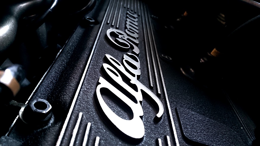

Re: GTV6 beim neuaufbau!!!

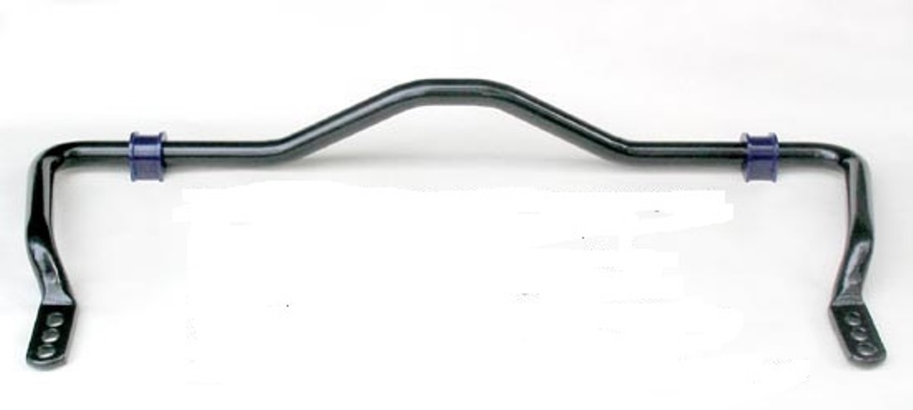

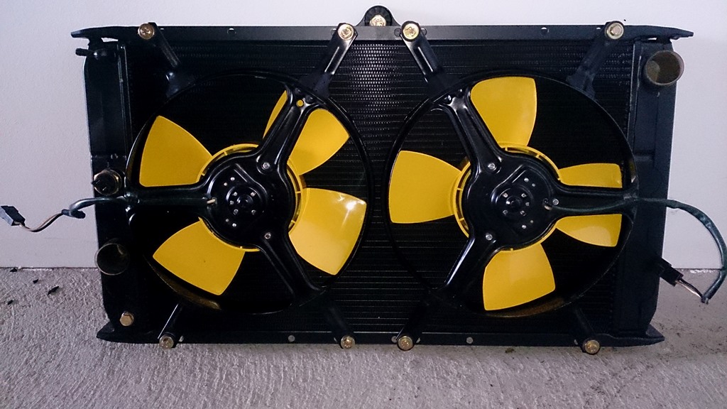

Zwei neue Update`s, neuer AT Kühler und Sport Stabi für die HA
. Habe auch das übliche Alfistidassenza update gemacht, alle schrauben Gelb verzinkt und die Ventilatoren Gelb Lackieren lassen

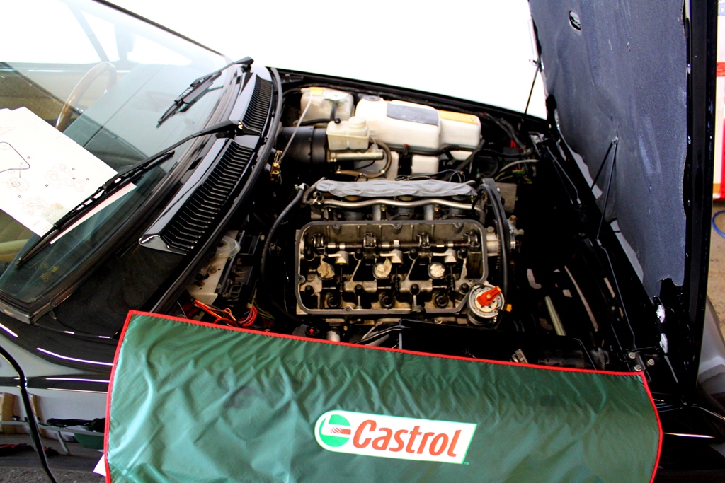

Ich habe mir die zeit genommen um alle Ventilspiele zu kontrollieren, musste an allen Einlass und Auslass neu einstellen. War sehr aufwendig da beide Nockenwellen heraus mussten, mein kleiner Hosenscheißer unten im Bild
meinte, das dass der Papa gut hinbekommen hat
Habe jetzt an den Einlass zwischen 0,485-0,500 vorher 0.180 und Auslass 0,225-0,250 vorher 0,400 , also war vom Motorenbauer komplett falsches Ventilspiel eingestellt.
Die Alte Dame Schnurrt jetzt wider wie ein Kätzchen, im Winterschlaf wird das Ventilspiel nochmals Kontrolliert.

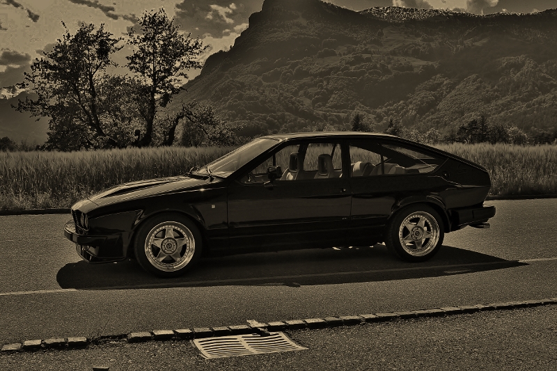

Vor ein paar Monaten gemacht.
Sieht hammermässig aus mit diesen Felgen!!!
Saluti
Umbi
Saluti
Umbi
- Beiträge: 3140
- Aktuelle Fahrzeuge: ar159sw
- Wohnort: Rheintal
Grazie Umbi.

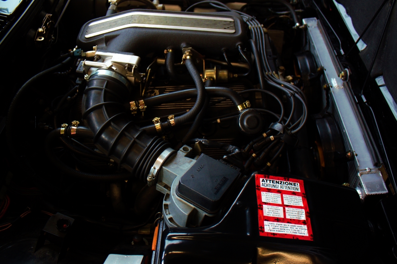

Zwei neue Update`s habe ich auch noch, Alu-Kühler und fast alle Schlauchschellen Back to the original (Romablock).
