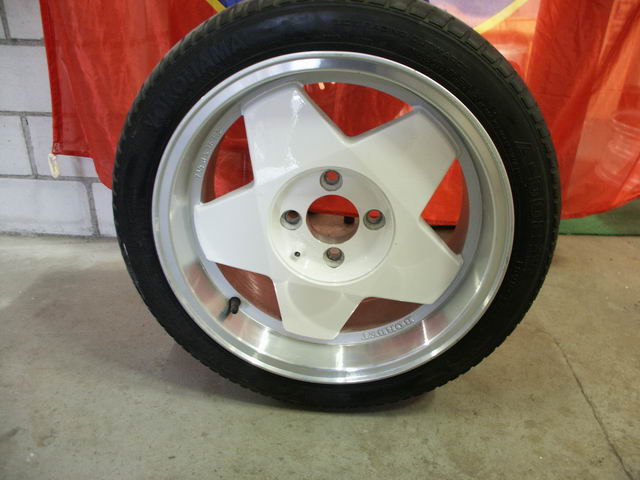

die gekauften felgen passen nicht auf den spider.
diese felgen haben lochabstand 115 !
ich habe den vagen verdacht, dass es sich hier um z.b. GOLF I felgen handelt....
weiss turbodeltone oder so was dazu zu sagen?
danke

Beitrag von NIKI »
ist aber wahr.
hab mittlerweile rausgefunden, dass golf I-III 4-loch immer lochkreis 100mm waren. sind also nicht einmal golf felgen... :cry: :x
bin gespannt wies weiter geht..

mit Sogenannten Adapterplatten kann man das Problem lösen.
Gruss Luca

gehe mit euch einig. allerdings wurden mir felgen mit LK 108 verkauft und ich sehe mich nicht wirklich dazu veranlasst, jetzt noch zu basteln und so..
trotzdem. her mit den links in sachen adapterplatten. und am schluss stehen die räder nen halben meter neben dem auto oder was? :cry:

NIKI hat geschrieben:gibt ja nichts was es nicht gibt..
_________________
Tja, ebay ist halt immer so eine Sache - ausser einer schlechten Bewertung des Verkäufers wird wohl nicht viel zu machen sein. Echt eine Schweinerei, Ware mit einer falschen Beschreibung zu verkaufen!
Vermutlich haben die Felgen 4,5 Zoll (114,3 mm) Lochabstand und waren ursprünglich für irgend so einen japanischen oder amerikanischen Mist gedacht.
Meines Ermessens gehören auf einen klassischen Fastback-Spider ohnehin 14 Zoll-Felgen - 15 Zoll und damit verbunden die geringen Reifenflanken wirken einfach Sch..... auf einem klassischen Fahrzeug; Campagnolo-Felgen wären auf jeden Fall eine gute Wahl :mrgreen:
