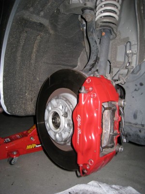

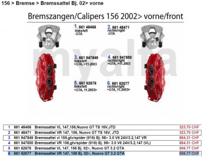

Alfistidassenza hat geschrieben:Hallo
Bräuchte die Ersatzteilnummr der grossen Brembo bremszangen,wäre für ein 156er GTA!
Kann mir einer weiter helfen,Merci !
gruss Manuel

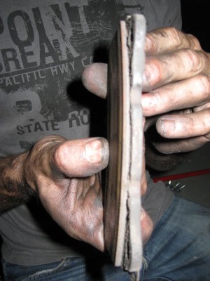

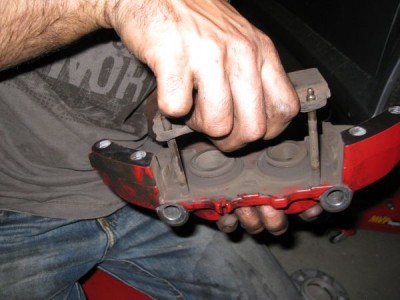

Alfistidassenza hat geschrieben:Hallo Jungs
Habe wider mal eine frage wegen den Bremszangen,ich nehme mal an da die Grossen Bremszange auch in der Breite Breiter sind als die kleine anlage?,länge ist klar.Hat jemand mal gemessen wieviel sie den breiter ist?
