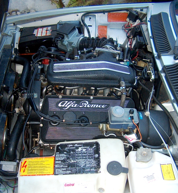

soseli konnte mich aufraffen ein pic vom
ventildeckel-tuning zu machen...

Sieht ganz toll aus! =D>
Macht mich gerade an diesen Winter die Motorräume vom GTV6 und Giulia aufzumöbeln. :roll:
Wie hast du Farbe getrocknet, mein Backofen ist leider zu klein. :x Geht es mit Wärmelampen?

pedro hat geschrieben:Sieht ganz toll aus! =D>
Gruss pedro
ciao pedro
an einem warmen sonnentag reichts wenn du es an die pralle sonne legst.
ansonsten z.b. mit heissluftföhn aber vorsicht...nicht zu heiss + zu nahe.
heizlampen gehen sicher auch.
da wir nicht allzuweit voneinander wohnen könnten wir uns doch mal treffen.
was meinst du?
viel spass
maralfa

Habe bei mir alle Teile mit Wärmelampen oder aber Heissluftföhn gemacht! geht am besten wenn man keine Lackierkabine oder Backofen hat

mee too... imma mit dem heissluftföhn... aber auf keinen fall zu nahe ran, sonst blästs je nach shichten (oder auf alu) den lack... oder er verglast wenn man zu viel wärmt..(wird dan nicht mehr "shrumplig") :D
