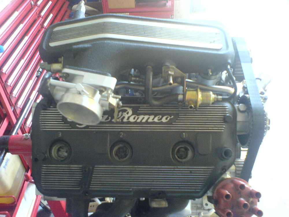

Alfistidassenza hat geschrieben:Hier meine neu Lackierten (schrumpflack) ventildeckel und ansaugbrücke!!
hast du die selber lackiert? wenn ja kannst du mir genau bezeichnung des lackes geben?
Re: GTV6 beim neuaufbau!!!
ne!,das hat mein Lackierer lackiert,wen du einige teile Lackieren möchtest,musst du nur dem Lackierer sagen das er schrumpflack verwenden soll!!

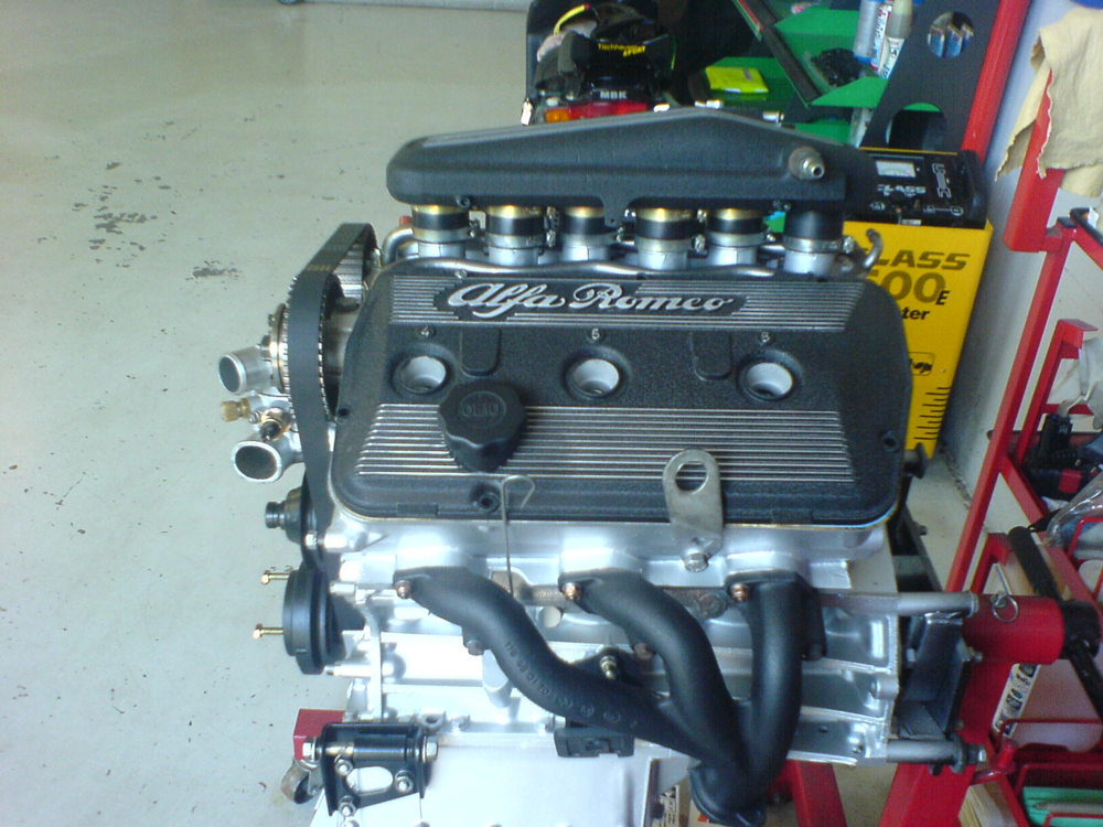

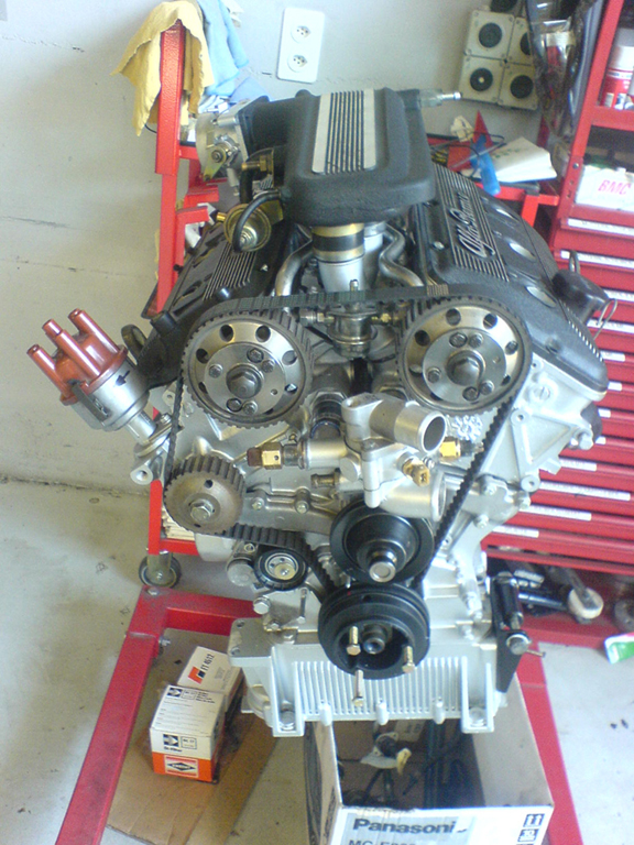

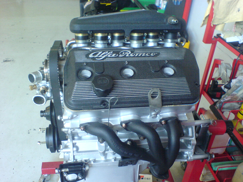

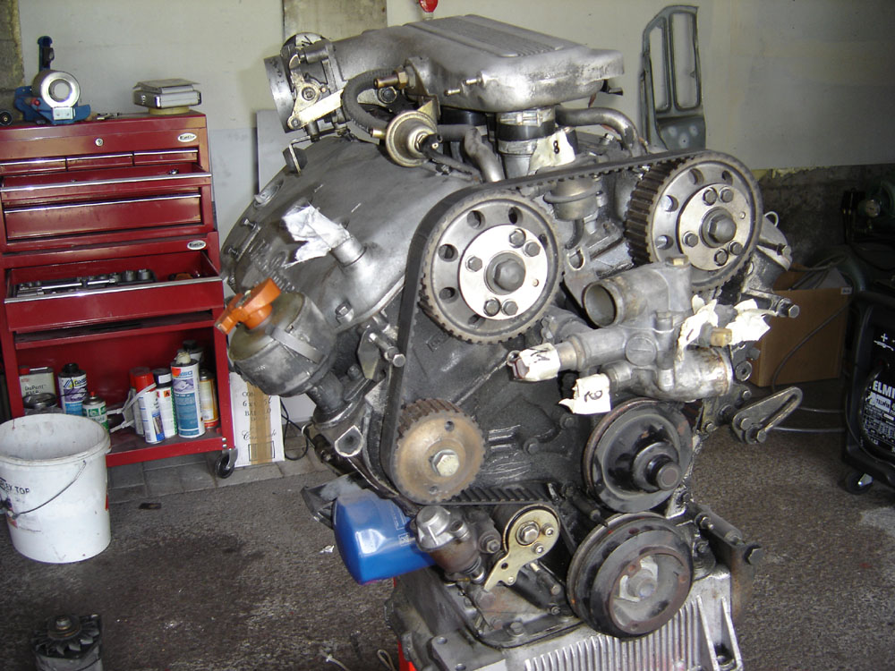

Und gibs neue bilder von deinem Projekt?
So hier die Bilder vom Motor,vorher nacher!!Motor ist nicht ganz fertig!
