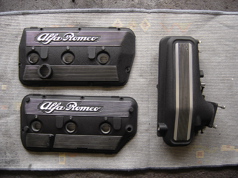

Hier meine neu Lackierten (schrumpflack) ventildeckel und ansaugbrücke!!
Re: GTV6 beim neuaufbau!!!
=P~ Ooooh Manuel, die schauen ganz lecker aus !! Mach mal etwas hinne mit dem GTV !! :twisted:
ich weiss!,mein mech. macht einfach nicht vorwärts :evil: (Motor) sie sollte schon längstens schnurren :evil:

Alfistidassenza hat geschrieben:Hier meine neu Lackierten (schrumpflack) ventildeckel und ansaugbrücke!!
Schauen hammermässig gut aus =D>
Muss ich mir merken, wenn ich dann mal an dem Punkt steh.

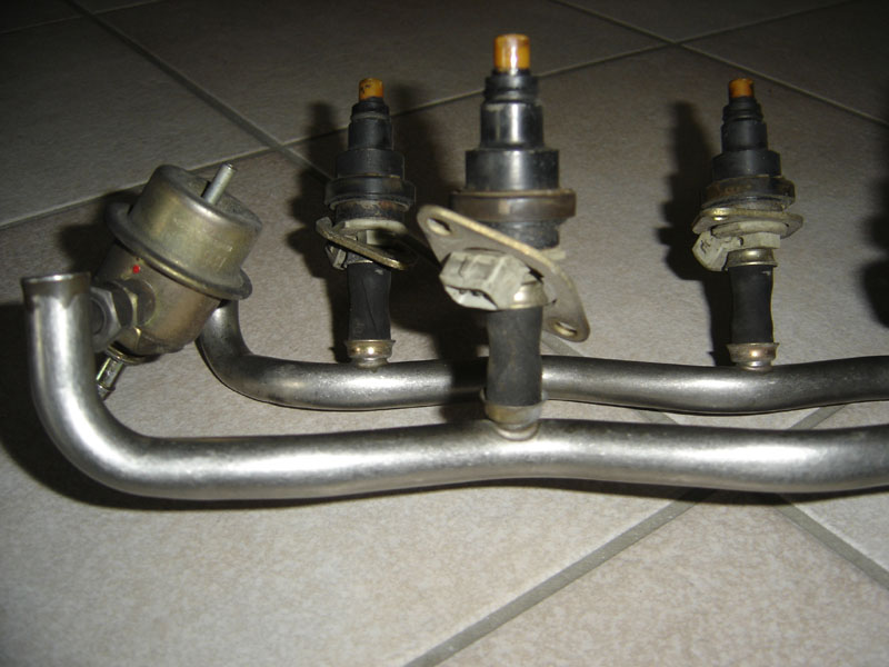

Kann mir einer Bitta sagen wie oder wo (Firma) man die kleinen schläuche auswechseln kann,verbindung stuck zur Einspritzdüse???
