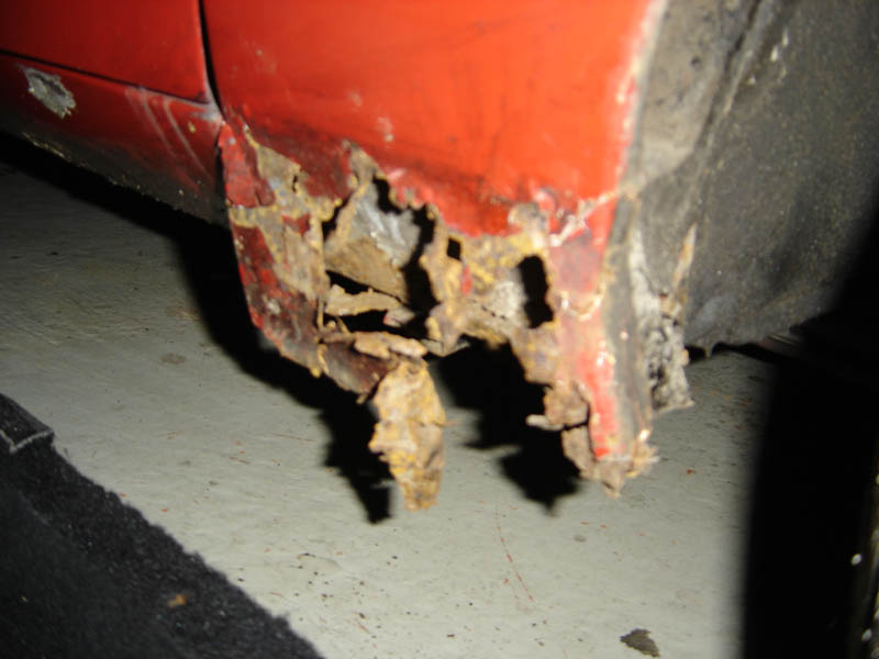

Hallo leute habe mir mal zeit genommen ein paar bilder zu posten,habe noch sehr viell spass an der Alfetta (GTV6),hier mal neu bilder,seit november stehen die stehwände Li&Re und sind so gut wie neu :lol: :lol: :lol:
es wurde Rep.Blech (stehwände) verwendet!!!!! bekommt man von ar-hanel.de!!!!

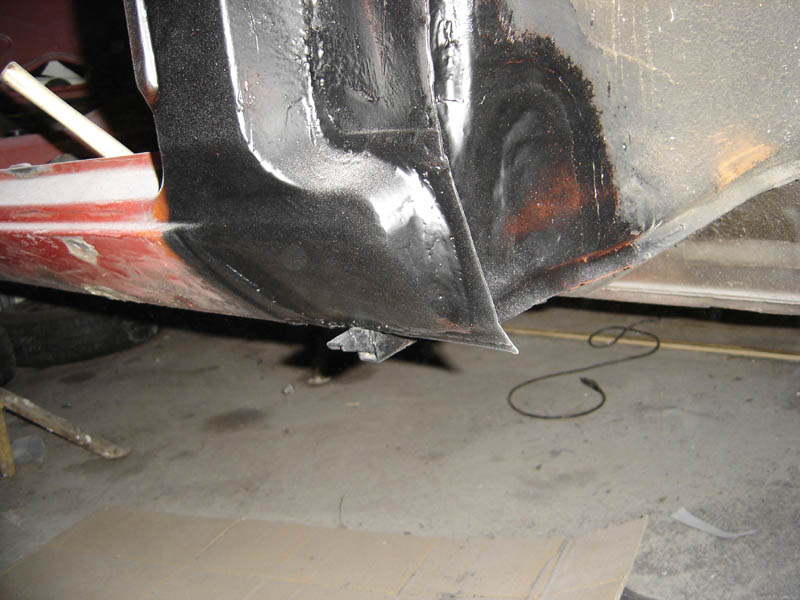

und hier noch innenschweller Li&Re sind auch neu gemacht,habe ca.20 cm vom innenschweller heraus getrent und habe auf einer abkantbank ein neuen innenschweller gekantet :lol:

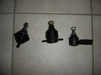

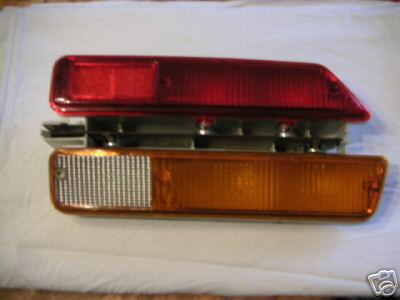

hier noch neue Spurstangenköpfe Li/Re,Traggelenk oben/unten Li/Re und andere rückleuchten (Neu)!!!!!!! :lol: :lol: :lol:
werde noch PV-Buchsen für VA/HA bestellen!!!!!! http://forum.gruppo-veloce.ch/viewtopic.php?t=8813

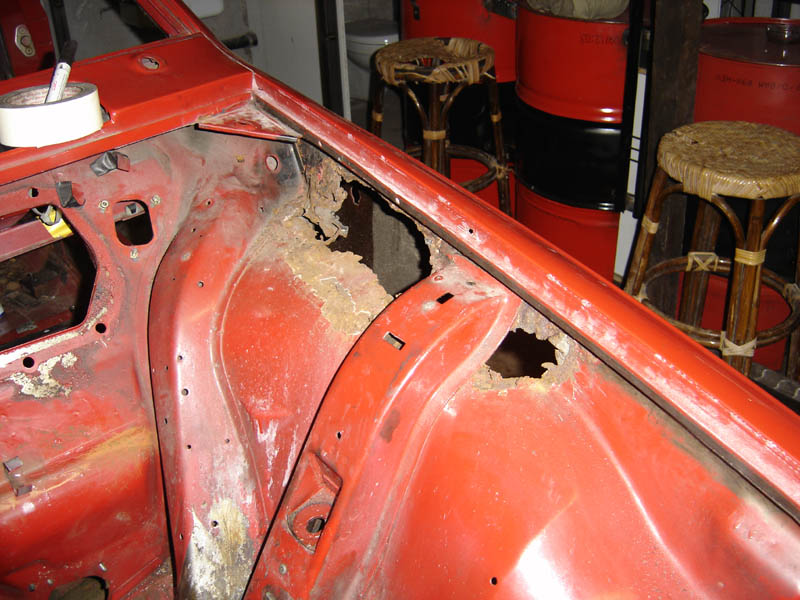

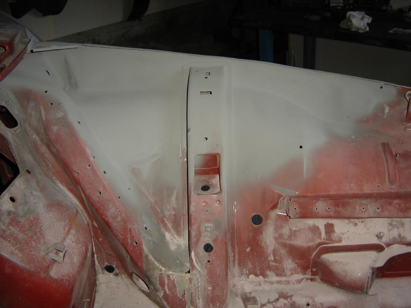

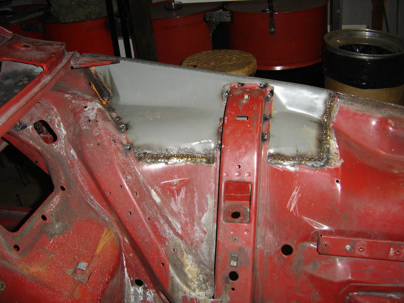

Hier mal bilder habe in den letzten zwei tagen die stehwende Links&Rechts fertig gespachtelt,geschliefen usw. :lol: :lol: :lol: :lol:

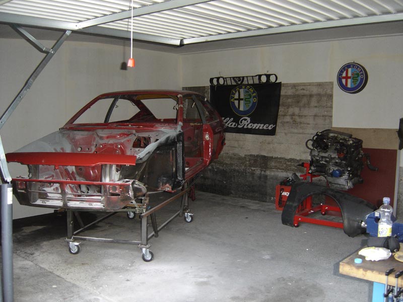

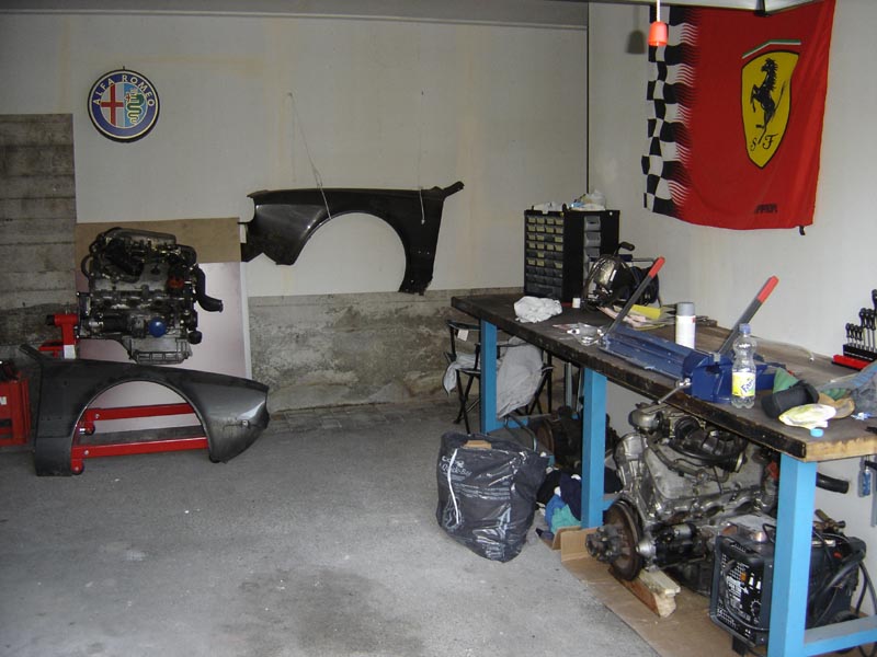

und ein bild von der neuen garage :lol: :lol: :lol:
Zuletzt geändert von Alfistidassenza am 25 Aug 2006, 20:02, insgesamt 2-mal geändert.
noch weiter bilder von der garage!!!

Benützt du ein Elektroschweissgerät fürs punkten? :D
wollte nur mal fragen, dachte das macht man mitt schutzgas :shock:

ne schutzgass natürlich :wink: :lol:

Dacht ich mir schon.. sah nur den Elektrokasten :D

danke für das kompliment Niki,ich versuche meine arbeit so gut wie möglich zu machen,bin kein mech. oder spengler aber mache das gerne und ist nicht so schwer,man braucht viel geduld und zeit,die meiste zeit geht drauf mir tipps beim spengler/mech. zu holen :D...
es kommt auch schon vor das ich was geschweisst habe und dan es wieder heraus trenne :? (tipp vom spengler :? !) weil es einfach nicht gut wahr,es wird nicht perfekt aber gut und das reicht für mich!!!!!! :D :D :wink:

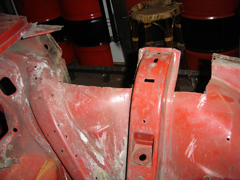

bilder stehwand links,geschweisst,gespachtelt und grundiert :shock:
ein blechteil ist ein rep.Blech und das untere blech habe ich vom schlacht GTV6 herausgetrennt und bei meinem eingeschweisst :)
stehwand war nicht ganz durch!!!!
hier mal vorbereitet!!!
das untere blech vom schlacht GTV6!!!!!
fertig gespachtelt und grundiert!!!! :)
Aldo
Beiträge: 4241
Beitrag von Aldo »
ist aber die rechte stehwand. :P
beim auto gibt man alle rechts/links sachen in fahrtrichtung an ;)
