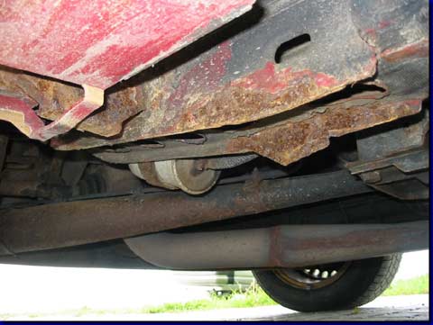

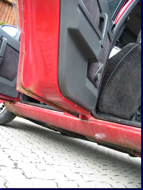

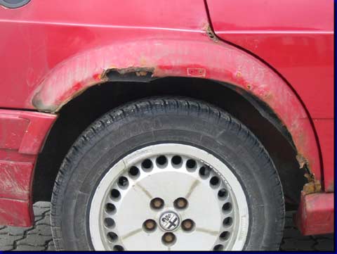

Habe da mal ein paar "schöne" Bilder angehängt.

Haben bei meinem 75iger alle 4 wagenheberaufnahmen beide hinteren radläufe halterung der drehstaebe und im motorraum spritzwaende und traeger gemacht .... er hat zwar nicht ganz so schlimm ausgesehen wie der am foto aber war ähnlich viel zu machen.
Der mech ist ein bekannter und ich zahle sehr sehr wenig für ihn also daran wirds nicht liegen.(auser natürlich das sich manche die frage stellen werden warum einer in ein 500 euro auto 5000 hineinsteckt)aber ich steh halt auf den 75iger und wenn ich schon von meinem 2.0 umsteige dann sollte der naechste mindestens um 100ps mehr haben und das ist halt meiner meinung nach so am sinnvollsten zu machen.
Die Auswahl an Bildern zeigt mehr oder weniger nur "die Spitze des Esibergs". Einer der schlimmsten 75er die ich von diesem Baujahr je gesehen habe. Immerhin ist / war das ein 92er QV.
