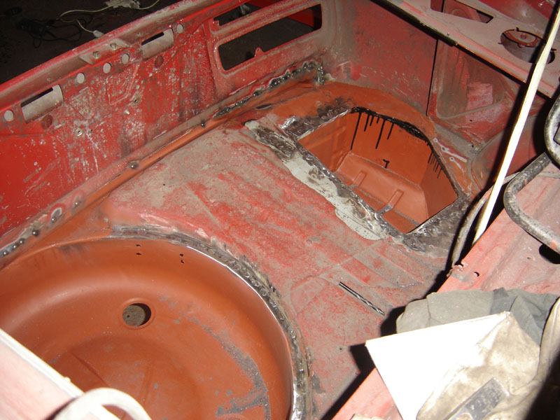

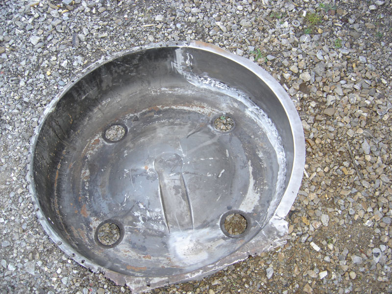

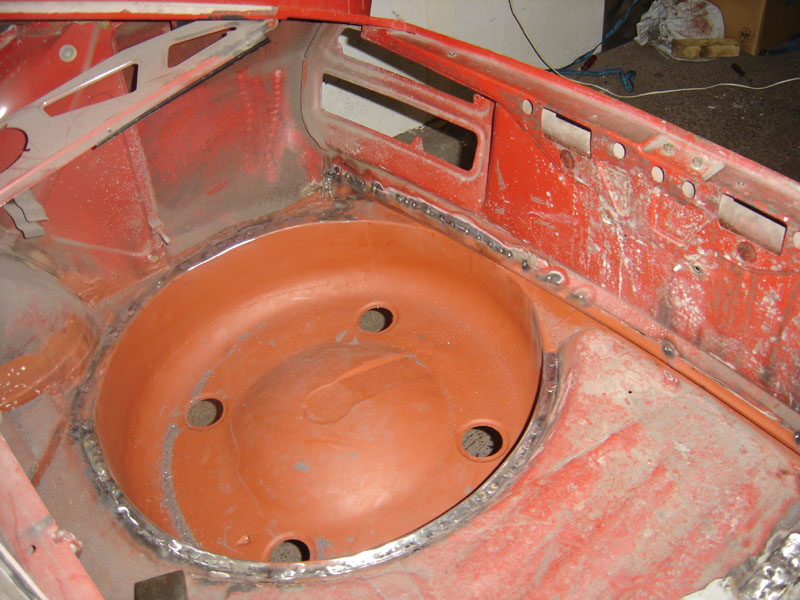

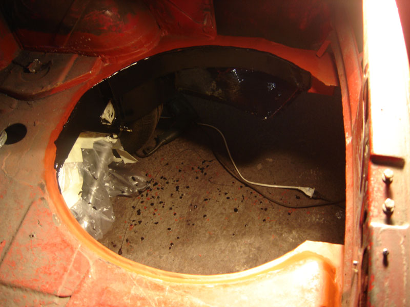

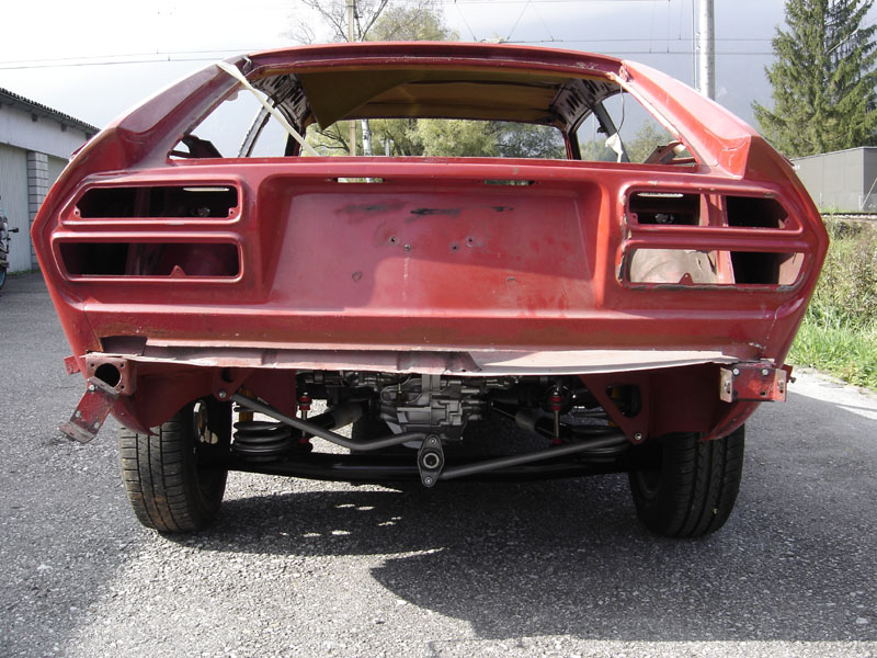

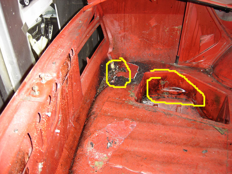

:D Batterie-mulde und Reserverad-mulde sind eingeschweisst passt alles!!!!Reserverad-mulde musste ich aus dem schlacht GTV6 nehmen und ein neues stück blech einschweissen,das gleiche habe ich bei Batterie-mulde auch gemacht,waren stark durch gerostet!!!!beim Heckblech habe ich die unteren 20cm neu eingeschweisst das untere stück habe ich von einem gebrauchtem Heckblech abgetrennt,die Mulden und das stück heckblech habe ich sandstrahlen lassen!!.

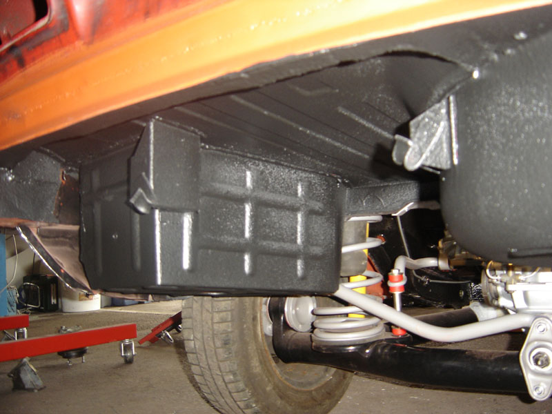

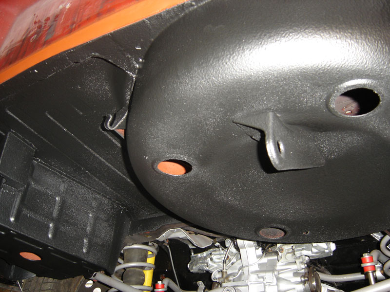

der unterboden habe ich neu grundiert,steinschlagschutz kommt auch noch drauf und am schluss mit kunstharzlack drüberlackiert!!!!!
Batterie-mulde ist zwar nicht mehr ganz original!!!!!
bilder vom unterboden,morgen kommt noch der kunstharzlack drüber!!!
Heckblech ist auch fertig,nur noch einwenig schleifen und schleifen!!!!
