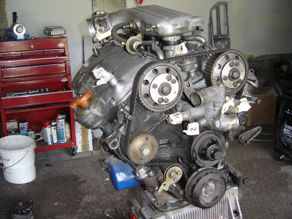

Hat der Hydraulische nicht eine speziele funktion?
das auf dem bild,die zwei Teile in Rot ist das Lackiert oder beschichtet??

das auf dem bild oben,die zwei Teile in Rot wo der Riemen drüberläuft ist das Lackiert oder beschichtet??

eloxiert.... lackierung würde nicht halten..... Sind spezialteile... beide zusammen sind leichter als ein originales ;-)

da einige mich wieder mit teilen sitzen gelassen haben (1 monat :evil: oder länger,DANKE ),habe ich mir die mühe genommen den Motor zu reinigen und habe gleich einige teile für den wecker bestellt!!!!!
hier mal ein bild!!!!

Alfistidassenza hat geschrieben:wo kann man so was eloxieren lassen????
Eloxieren geht leider nur mit Aluminium-Teilen; also nur für die (teure) Spezialanfertigung wie auf dem Bild.
Soviel ich weiss, sind die originalen Riemenräder aus Stahlguss.
Und da sind die Möglichkeiten zur Farbgebung beschränkt:
- Lackieren/Pulverbeschichten hält nicht und trägt zu dick auf.
- Verchromen baut auch zu dicke Schicht auf, was sich negativ auf den Zahnriemeneingriff auswirkt und gravierende Konsequenzen haben kann :cry:
- chemisch verzinken gibts in gelb oder weiss (bläuliches silber) ist aber nicht wahnsinnig dekorativ
- chemisch vernickeln wird leicht golden und gibt schon bei wenigen Mikrometern Schichtdicke eine Wahnsinns-Oberflächenhärte; ist allerdings auch nicht billig.
- brünieren gibt einen bescheidenen Rostschutz und wird hässlich kackebraun/schwarz (nur der Vollständigkeit halber aufgezählt) :D

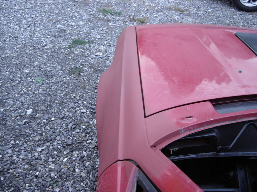

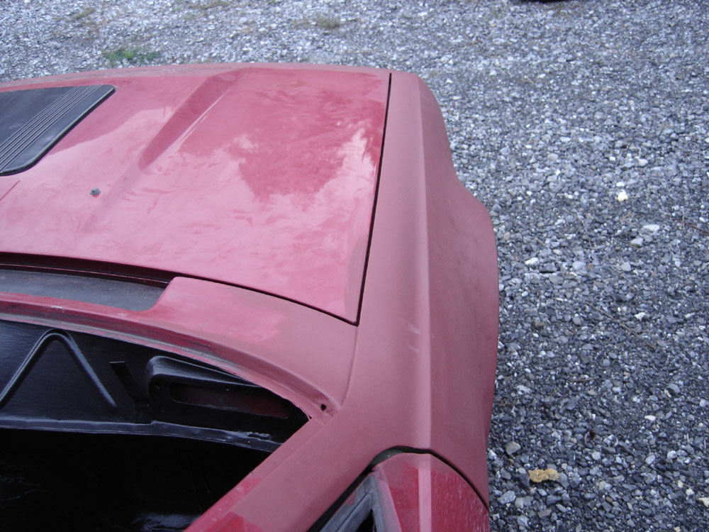

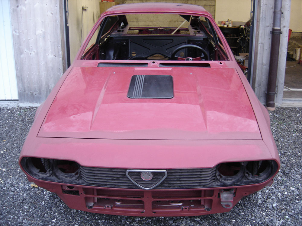

Neue Bilder,die Kotflügel und das unter Frontblech sind eingeschweisst,passt perfekt überall der gleiche spalt!!! :lol: :lol: :lol: :lol: :lol: :lol: :lol: :lol:

saubere arbeit!! :wink:
http://www.dfc-customs.ch
da hat mein spengler wirklich saubere arbeit geleistet!!!! :lol:
