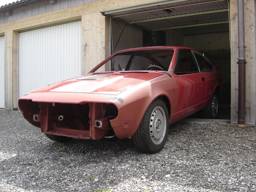

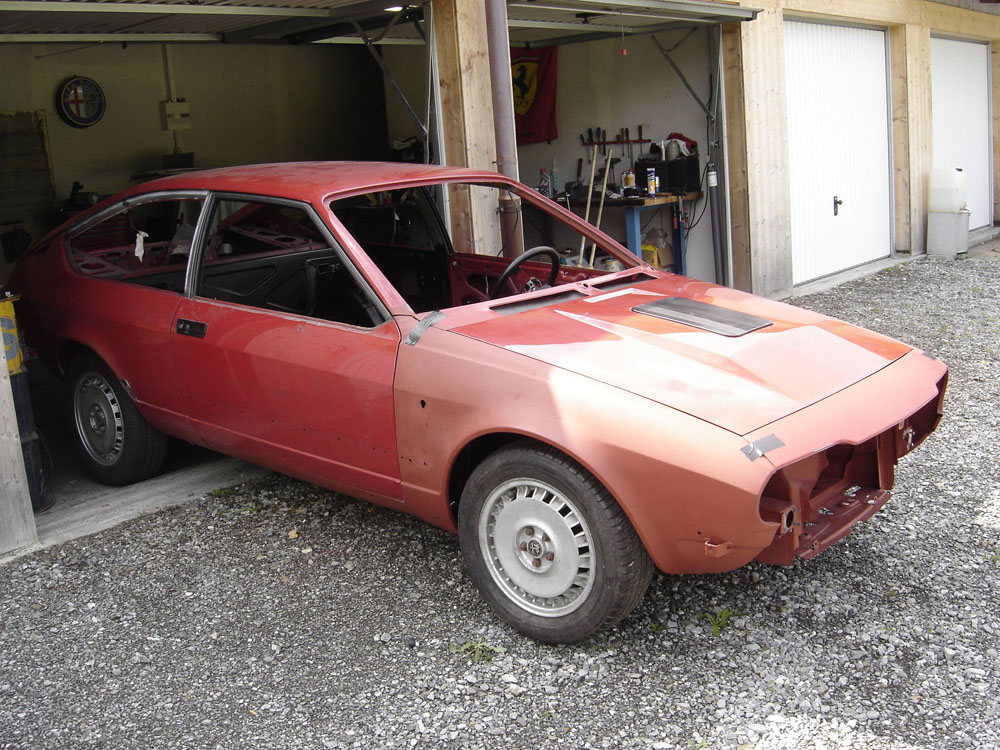

habe mal die Motorhaube und Türen montiert so das ich die Kotflügel anpassen kann und das auch alles passt!!!
