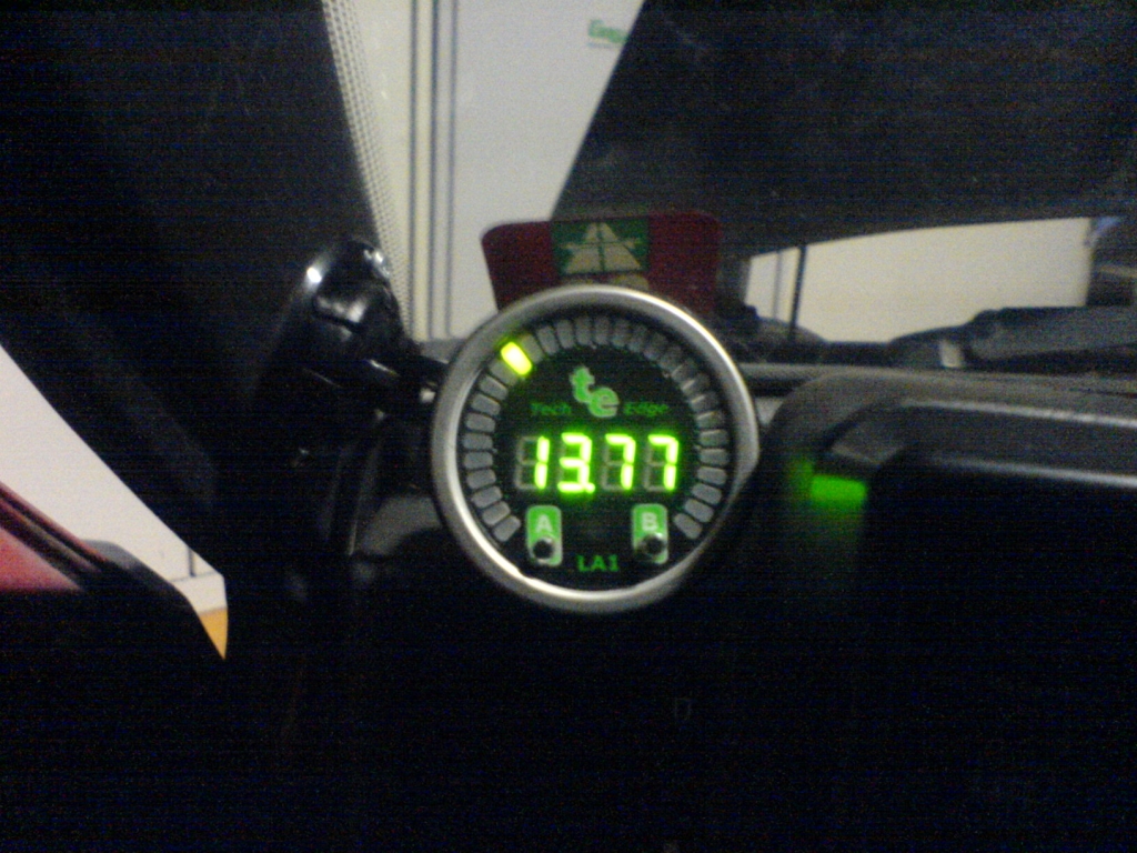

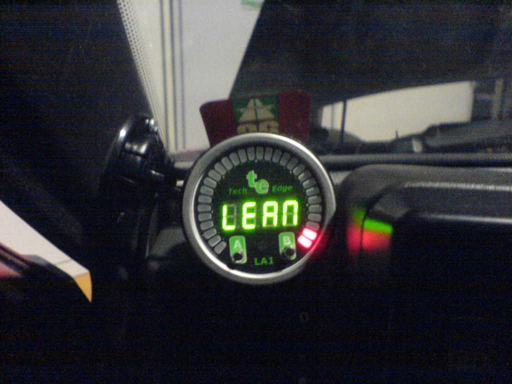

yepenzo hat geschrieben:Marco
hast du dein Lambdameter bekommen?
bin auch schon gierig drauf es auszuprobieren
Ich hatte lange überlegt es als "mobiles" Gerät zu benutzen, aber das heißt dann auch, das ich immer den Kasten irgendwo provisorisch festbringen müsste und das Kabel rumhängt.
Da ich ein Spielkind bin und ich es aber eh nur für mein Auto verwende habe ich es im Armaturenbrett "versteckt" eingebaut.
Um es elegant unterzubringen, habe ich den Scanner zerlegt und die Elektronik Platine von der Anzeige auf ein Minimum verkleinert.
Jetzt wird es zwischen Tacho und Drehzahlmesser von hinten montiert und bündig abschließen.
Und wie sieht es bei Dir aus ?
Gruß
Marco

So fertig , wat fürn Scheiß gefummel..marco/hamburg hat geschrieben:yepenzo hat geschrieben:Marco
gruss![]()
bin auch schon gierig drauf es auszuprobieren![]()
Um es elegant unterzubringen, habe ich den Scanner zerlegt und die Elektronik Platine von der Anzeige auf ein Minimum verkleinert.![]()
Gruß
Marco

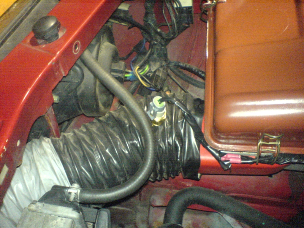

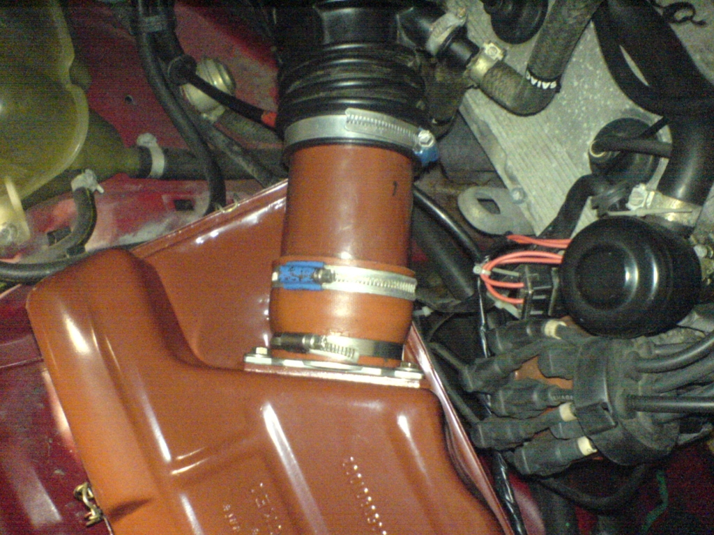

Hier mal ein paar Bilder von meiner LMM elimination und vom Techedge Breitband-Anzeige........
- DSC00502.JPG (592.86 KiB) 15784 mal betrachtet
- DSC00501.JPG (605.59 KiB) 15784 mal betrachtet
- DSC00496.JPG (645.14 KiB) 15785 mal betrachtet
- DSC00495.JPG (652.63 KiB) 15786 mal betrachtet

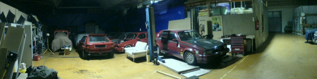

- Meine und Marcos Werkstatt :-)
- DSC00493.JPG (199.62 KiB) 15787 mal betrachtet
