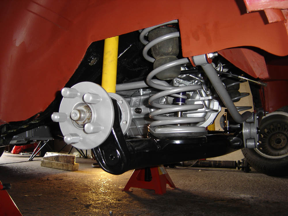

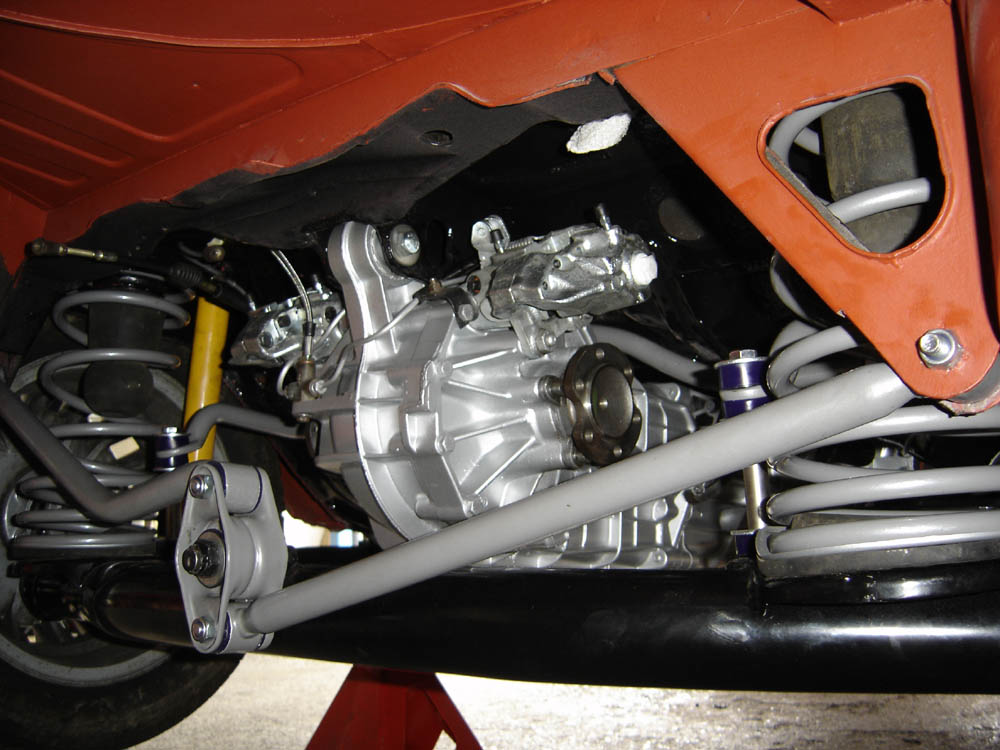

endlich ist das Getriebe und die Achse Montiert!!! hier ein paar bilder!!!
war harte arbeit ohne Lift!!!

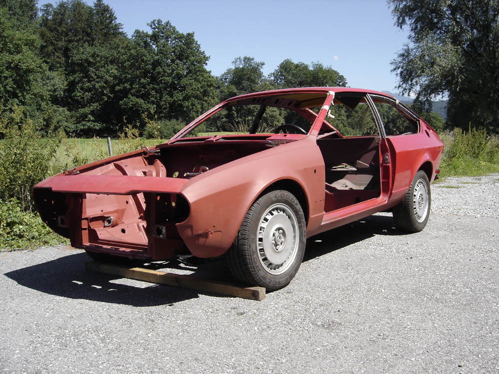

die Alfetta kommt wirklich immer besser,die hinter achse steht noch auf böcken,muss noch kleinere arbeiten machen,werde in der nächsten zeit die front in angriff nehmen,das unter Frontblech werde ich einschweissen,Kotflügel und hintere Radläufe wird mein spengler einschweissen,Batterie-mulde werde ich auch noch einschweissen,nur die reserveradmulde die ist komplett durch!!!!!
Heute habe ich noch an der Achse&Getriebe letzte arbeiten gemach und von den Böcken geholtt!!!! :lol: :lol: :lol: :lol: :lol: :lol: :lol: :lol: :lol:
Wieso hast du das Häuschen nicht erst lackieren lassen bevor du angefangen hast alles zusammenzusetzen? :?

Ist schon richtig so! Mechanik immer zuerst machen und dann Karrosserie. Dann gibt es auch keine Kratzer und Dellen mehr! Und je weniger Drech man von der Mechanik hineinschlept um so weniger Staubbefall hat man in der Kabine ;-)

Da hat Firefox schon recht,das häte ich auch so gemacht,nur der motorraum werde ich Lackieren!!!!!
zuerst werde ich die Karrosserie fertig machen,der Radlauf muss noch auf die neuen felgen angepasst werden (Breiter),Frontblech,Kotflügel müssen auch noch angepasst werden!!!!!
dan wird der Motor eingebaut,so das der V6 wieder schnurrt :wink: :lol: erst am schluss werde ich lackieren!!!!

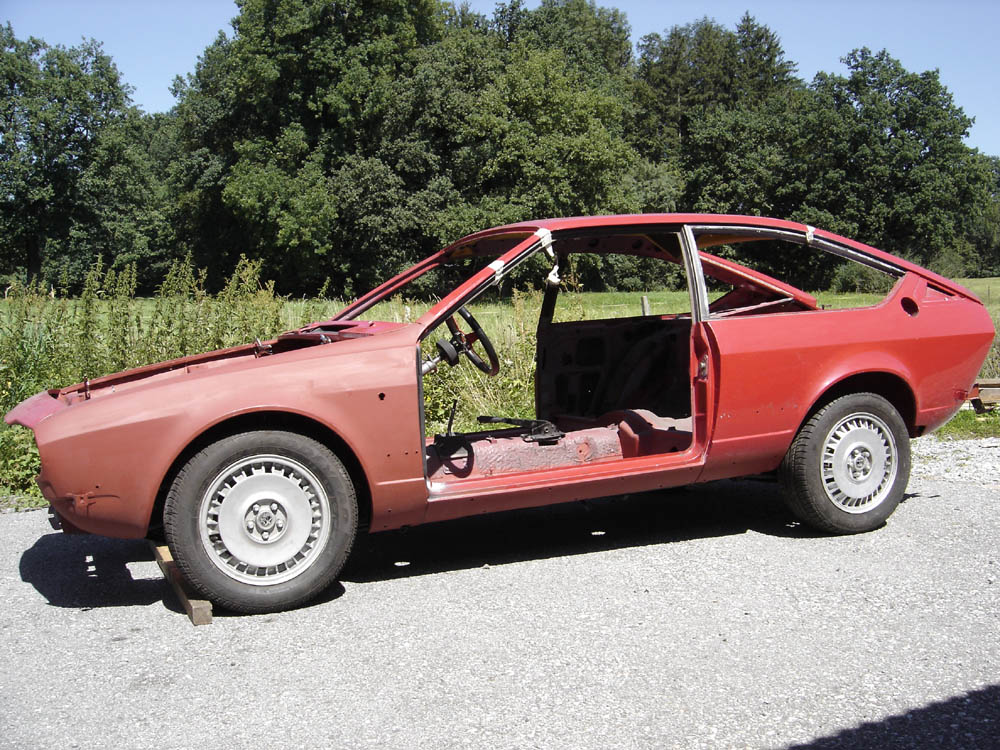

warum ist die GTV6 so hoch hinten (Radlauf,Felgen),es sind eibach federn montiert,liegt es noch am gewicht weil ich noch nichts montiert habe????

ja, da fehlt ja sehr viel... Türen, Haube, Heckklappe, alle Fenster. Da kommen gut und gerne noch 120-140kg wieder rein ohne Motor. Das Glas der Heck und Frontscheibe ist gar nicht so leicht ;-) Die wird also noch 20-30mm runterkommen je nachdem wie neu die Federn sind.....
Daher das Auto irgendwie mit Leuten oder Schweren teilen richtig befüllen damit man die Radkästen wegen den Felgen anpassen kann... ansonsten musst du es nachher nach dem Lackieren noch machen wenn du alles zusammengebaut hast.
