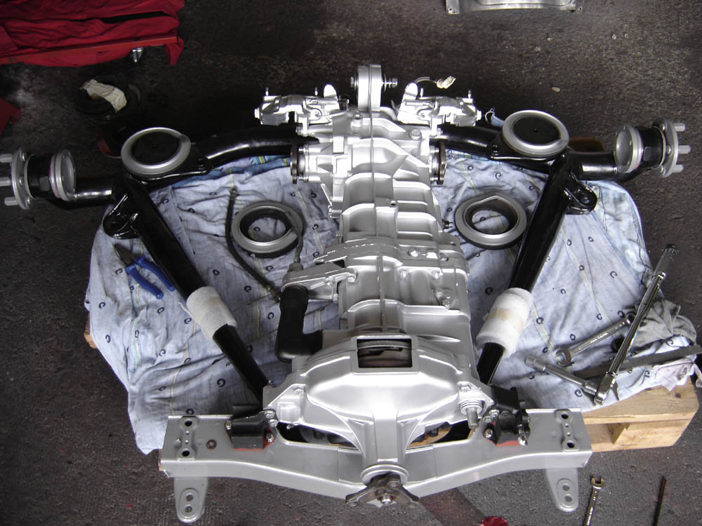

Das Getriebe sitzt auf der Achse und ist nicht ganz fertig ich warte seit ca.2 monaten auf den Rep.satz (Schaltung am Getriebe)!!!
An der Achse und am Getriebe habe ich folgende Teile neu ersetzt,Radlager,Bremszangen,Koni gelb,PU-Buchsen,Getriebeaufhängung,das Getriebe habe revidiren lassen,Kupplung war noch i.o,alles Pulverbeschichtet und wegen Thermischen eigenschaften habe ich das Getriebe nur leicht mit Kunstharzlack lackiert,ich hoffe das ich keine probleme habe (wurde mir empfohlen es nicht zu lackieren) sonst habe ich ja das TS Getriebe :wink: !!!!

Bin gestern von den ferien zurück gekommen und habe von Performatek die teile für die schaltmechanik bekommen :lol: :lol: und gleich montiert!!!
diese woche werde ich endlich die achse&getriebe montieren (siehe Foto)!!!! :lol: :lol:

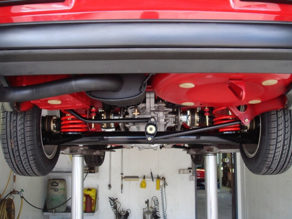

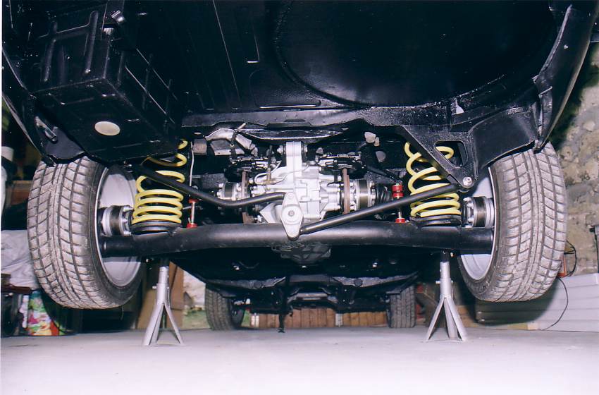

wie wird das wattgestänge montiert bild 1 oder 2,der eine montiert es anders als der andere!!!! oder ist es egal wie es montiert wird

so das der auspuff nicht anschlägt ;-)
das soll heissen das es egal ist wie es montiert wird,nur nicht das das wattgestänge am auspuff anschlägt !!!
merci :lol:

jep...desswegen auch der bogen...in 2 von 4 möglichen varianten passt er...hast also 50% chance es richtig zu machen :lol:
muss das wattgestänge eingestellt/vermessen werden,oder einfach montieren????

Was willst du denn einstellen? und vor allem wo? ;-)

bei der ha spielts nur "plug and play"

firefox hat geschrieben:Was willst du denn einstellen? und vor allem wo? ;-)
keine ahnung!!! ich habe nur im Leitfaden-Buch gesehen das eine zeichnung mit dem Wattgestänge irgendwelche masse stehen,darum dachte ich mir ich frage mal nach!!!

Das sind die Kontrollwerte... Wenn die Werte nicht mehr stimmen ist wohl dann die hütte verzogen und muss gerichtet werden ;-)
Aha,ich dachte schon das ich das gestänge ausmessen muss!!! Merci für den Hinweis
