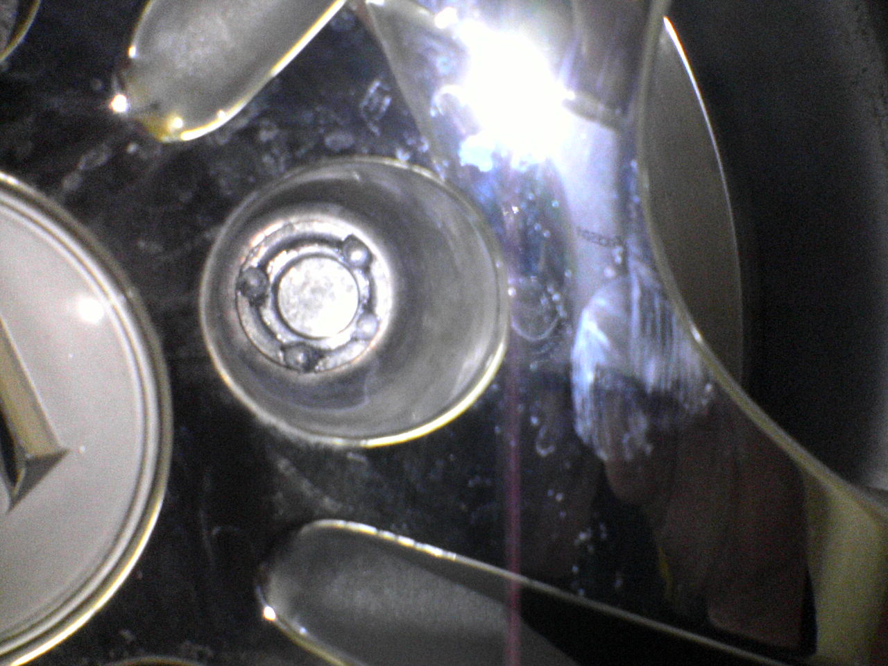

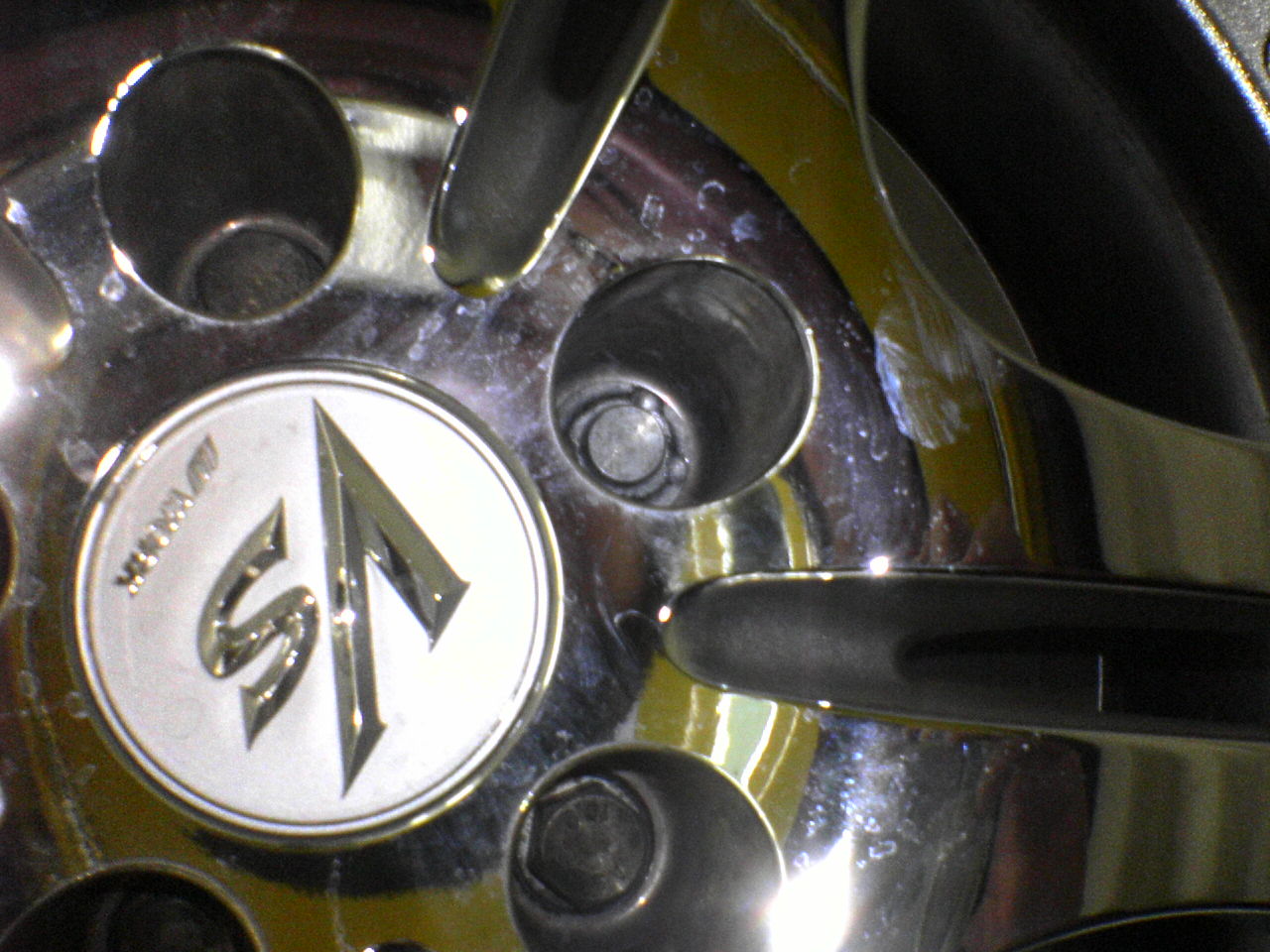

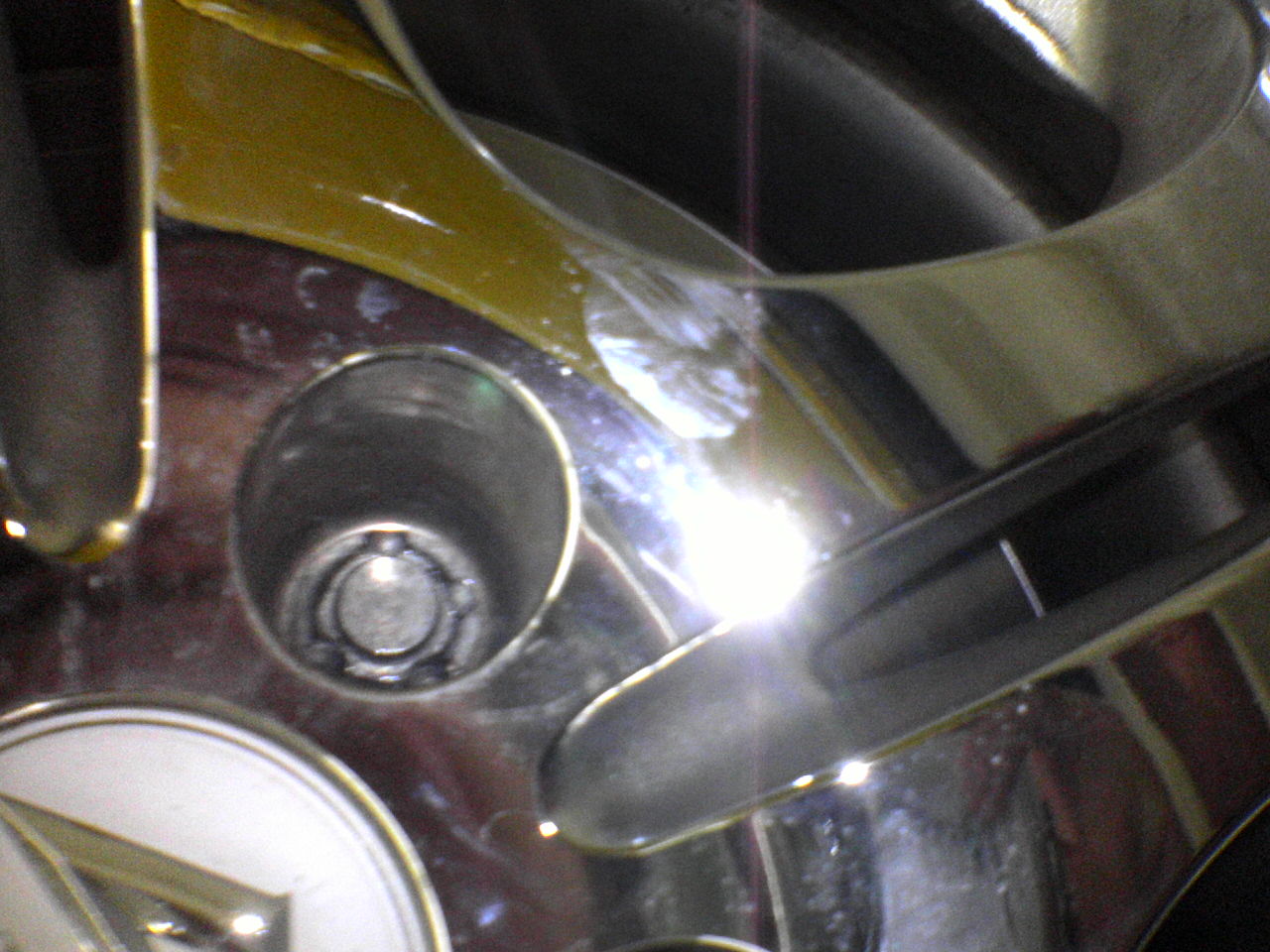

Nein... leider hat sich noch nichts verändert... Boren wurde versucht
(mit Diamant-Borer) aber in einer Stunde ist er ca. 1mm weit gekommen...
 also auch so kein Erfolg...
Abgeklärt wurde auch ob man die ganze Achse runternehmen kann
und so weiter kommt... hinten sei es noch mit viel Aufwand machbar
aber vorne sei es nicht möglich...
Auch mit einem Spezial-Set wurde es versucht. Dabei wird die Schraube
am ausseren Rand festgehalten (konischer Aufsatz). Doch auch so wars
nicht möglich, da zwischen Felgen und Schraube zuwenig Platz ist...
Eine kleine Hoffnung habe ich noch... wir haben einen kleinen Aufsatz für
dieses Spezial-Set bestellt, sodass wir die Schraube ev. innen festhalten und
öffnen können...
 Ansonsten weiss weder ich noch mein Garagist weiter...
Die Felgen haben bis jetzt noch keinen Kratzer, da immer sehr vorsichtig
gearbeitet wird...
 wenigstens das. Am Abend werde ich mal
Fotos online stellen...
