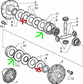

Reicht dir diese?
Re: Unterschiede beim turbo
Verfasst: 21 Mai 2010, 10:04
von lins.thomas
nein da ist leider nur das normale diff ohne sperre abgebildet
ich such im eper mal das bild raus und schreib dann
gruß
Verfasst: 02 Jun 2010, 20:24
von GTV Cruiser
Beim Teil 11 kommt einer der beiden nebeneinander sitzenden Ringe auf der äußeren Seite weg und das Teil 11 auf der Innenseite wird durch das Rad mit den Innenlamellen getauscht? Versteh ich das richtig?

von GTV Cruiser
Hm, jetzt versteh ich. Die äußeren Ringe (Teil 11) bleiben dort, wo sie sind und nur die inneren Ringe (Teil 11), die grün markiert sind, werden durch die Innenlamellen ersetzt. Stimmt's?

von lins.thomas
also die mit dem roten kreuz (aussenlamellen ) kommen raus, pro seite 1 stück also 2 gesamt
dort wo der grüne pfeil ist kommt jeweils eine innenlamelle (reibscheibe) rein (zwischen 7 und 11)

Verfasst: 06 Jun 2010, 11:46
von GTV Cruiser
Okay, also doch wie bei meiner ersten Vermutung :P
Tausend Dank für deine Hilfe, jetzt versteh ich das! :)
