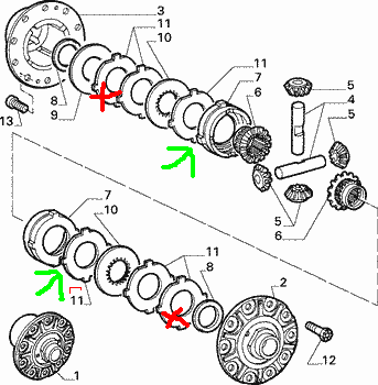

anhand einer explosionszeichnung kann ich dir erklären wo
GTV Cruiser
Beiträge: 286
Registriert: 16 Mär 2008, 11:17
Aktuelle Fahrzeuge: Alfa GT 2.0 JTS
Wohnort: Düsseldorf
Re: Unterschiede beim turbo
Beitrag von GTV Cruiser »
Reicht dir diese?

nein da ist leider nur das normale diff ohne sperre abgebildet
ich such im eper mal das bild raus und schreib dann

Beim Teil 11 kommt einer der beiden nebeneinander sitzenden Ringe auf der äußeren Seite weg und das Teil 11 auf der Innenseite wird durch das Rad mit den Innenlamellen getauscht? Versteh ich das richtig?

Hm, jetzt versteh ich. Die äußeren Ringe (Teil 11) bleiben dort, wo sie sind und nur die inneren Ringe (Teil 11), die grün markiert sind, werden durch die Innenlamellen ersetzt. Stimmt's?

also die mit dem roten kreuz (aussenlamellen ) kommen raus, pro seite 1 stück also 2 gesamt
dort wo der grüne pfeil ist kommt jeweils eine innenlamelle (reibscheibe) rein (zwischen 7 und 11)

Okay, also doch wie bei meiner ersten Vermutung :P
Tausend Dank für deine Hilfe, jetzt versteh ich das! :)
