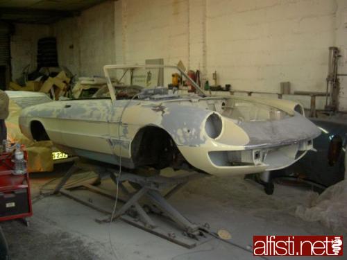

Der Umbau auf Euro-Version beinhaltet nebst den eigentlichen Stoss-
stangen zusätztliche relativ umfangreiche Blecharbeiten:
- Löcher in Kotflügel hinten l & r zuschweissen (keine Positionsleuchten)
- Löcher in Kotflügel vorne l & r verkleinern zwecks Euro-Seitenblinkern
- Ersetzen des kompl. unteren Frontbleches
Tip: siehe beiliegendes Bild, bei welchem nur Euro-Scudetto verbaut wurde

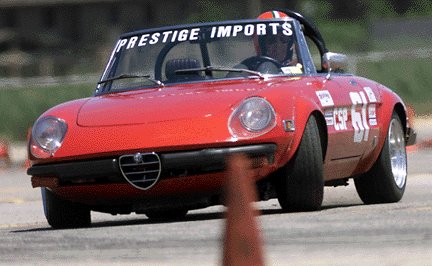

Untenstehend das Bild eines US-Spiders, bei welchem ersichtlich ist,
dass das Frontblech unten eine weit grössere Lufteintrittsöffnung als
die Euro-Version besitzt.

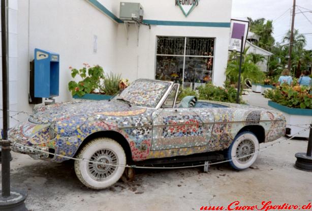

Ein weiterer, wenn auch nicht so geglückter US-Umbau siehst Du unten.
Bitte nimm diesen jedoch nicht als Vorlage; wäre schade darum.
