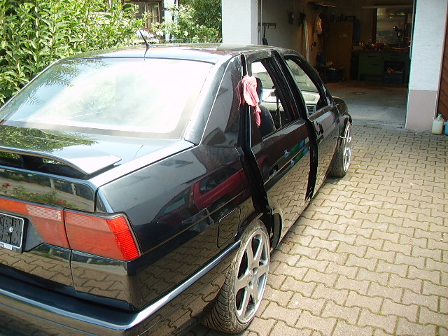

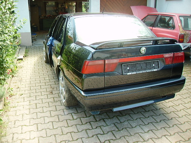

Über Geschmack lässt sich streiten!
Dem einen gefällt der Spoiler nicht, dem anderen die Rücklichter!
Mir persöhnlich gefällt es so am besten!
mit netten Grüßen
alfaV6black
P.S. Fahrzeug ist gerade im Aufbau!
mit netten Grüßen
alfaV6black
