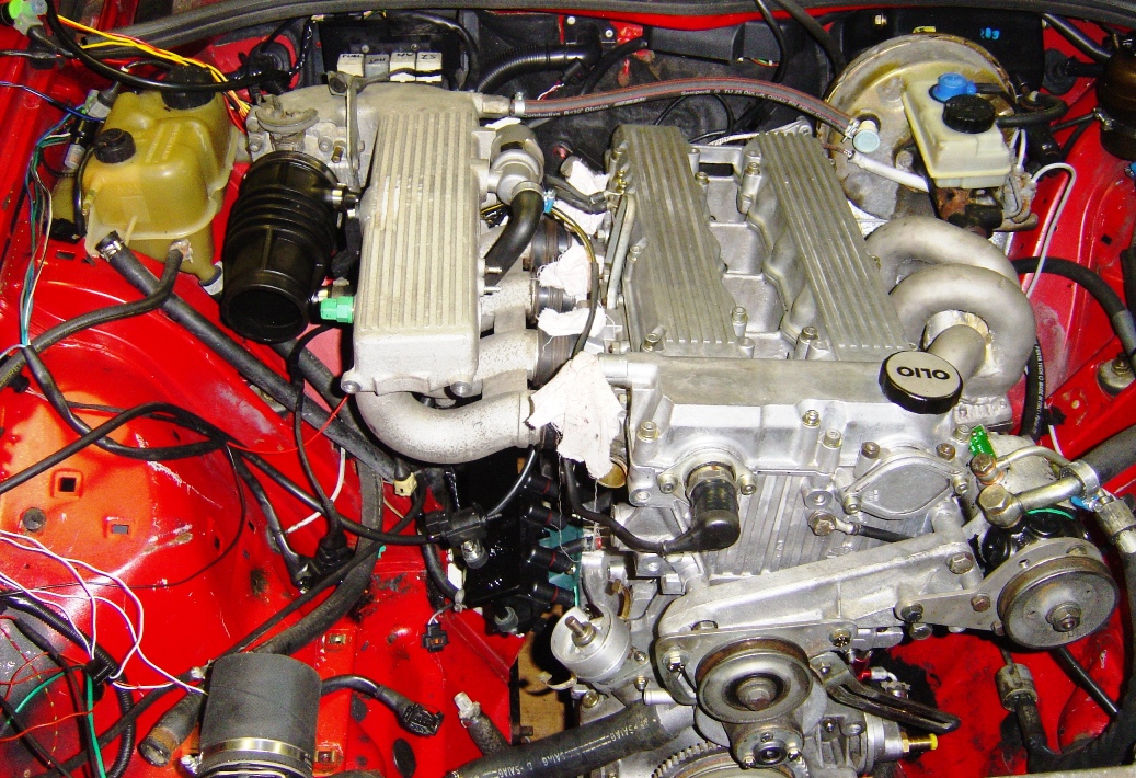

Kurz vor der Fertigstellung:
(464.44 KiB) 421-mal heruntergeladen

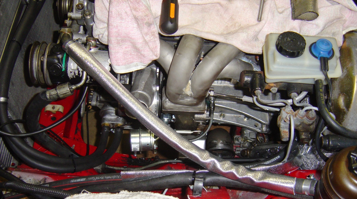

Beitrag von firefox »
ich denke und hoffe, dass du noch die Servopumpe und die Bremsenteile vor der Hitze schützst, oder? ;-)
Maxx
Beiträge: 318
Wohnort: Österreich
Beitrag von Maxx »
firefox hat geschrieben:ich denke und hoffe, dass du noch die Servopumpe und die Bremsenteile vor der Hitze schützst, oder? ;-)
Hey! :D
Jub, natürlich.
Das kommt schon noch. :wink:
Vorerst mal Einbauprobe, das Routing aller Leitungen checken,
und dann noch die nötigen Stellen isolieren.
Krümmer bekommt auch noch seine Ummantelung. 8)
Cu, :wink:
Maxx
(414.37 KiB) 432-mal heruntergeladen
