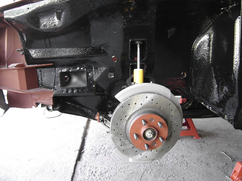

habe mal neue bilder gemacht,achse vorne ist nicht ganz fertig,es fehlt Zugstrebe mit 105er Gelenk und der vorderestabbi!!!!

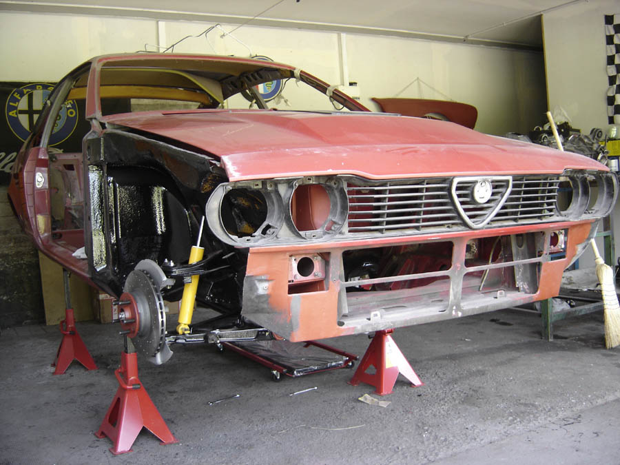

und noch ein Bild,es geht nicht so vorran wie ich es möchte,muss ständig auf teile warten :? :?
