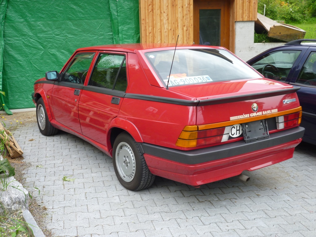

Nach dem ich früher fast nur mitgelesen habe, bin ich, nach fünf Jahren Alfa-Abstinenz, wieder zurück und möchte mich und mein neues Auto jetzt vorstellen.
Ich heisse Gian Franco, war schon 40 und wohne mit meiner Familie in der nähe von Brugg. Von Beruf war ich mal Informatiker, bin aber unterdessen eher in der Organisationsentwicklung tätig.
Mein erstes Auto war ein 33er QV und nach einem kleinen Abstecher in die Lampredi-Welt (Delta Integrale) fuhr ich bis 2008 einen 164er.
Jetzt hab ich mir wieder einen Alfa gekauft. Nach mehrmonatiger Suche und einigen Besichtigungen hab ich einen Alfa 75 TS, Jg.87 mit 109tkm, erste Hand gefunden. Der Kontakt kam über dieses Forum zustande.
Da wir einen Zafira als Familienkutsche haben und ich unter der Woche eigentlich immer mit Velo, Zug und Bus unterwegs bin, möchte ich den Alfa im Sommer als Wochenend-Zweitwagen einsetzen. Salz wird ihm sicher erspart bleiben.
Ich bin dabei, mir im Garten eine Werkstatt zu bauen und möchte möglichst alles an dem Alfa selber machen. Schrauben ist für mich ein guter Ausgleich zum Job.
Da der Alfa nicht ab Kontrolle ist, hab ich einen MFK-Test machen lassen - nebst einer lecken Benzinpumpe und alter Bremsflüssigkeit sind zwei Rostlöcher am hinteren, rechten Radlauf das gravierendste, das gefunden wurde. Sobald ich Zeit finde (und die Werkstatt einsatzbereit ist), werde ich mich dem annehmen und den Alfa zum Vorführen anmelden. Da wird sich dann sicher noch die eine oder andere Frage hier im Forum ergeben...
Vielen Dank an dieses tolle Forum!

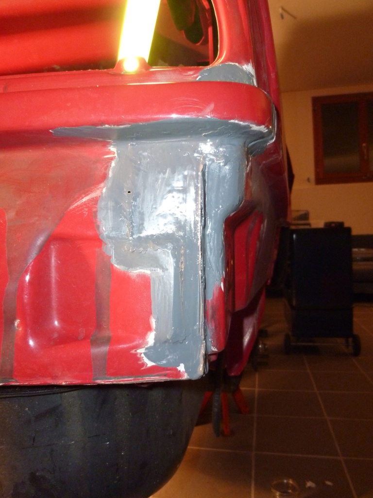

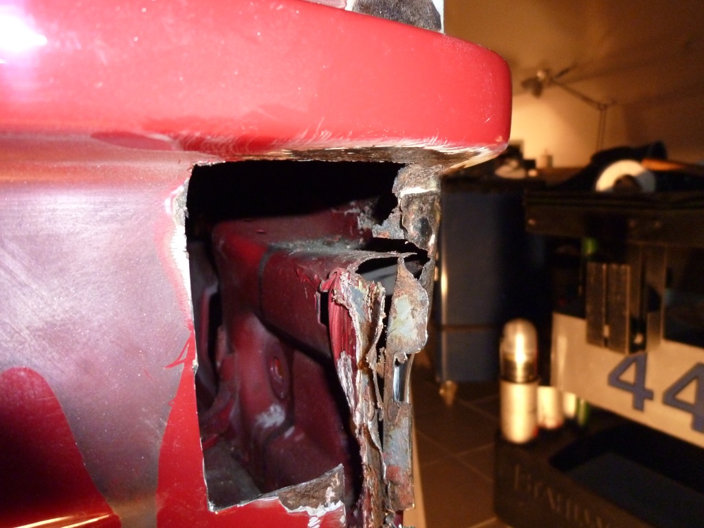

So, was lange währt, geht endlich los
Die Garage ist seit zwei Monaten fertig!

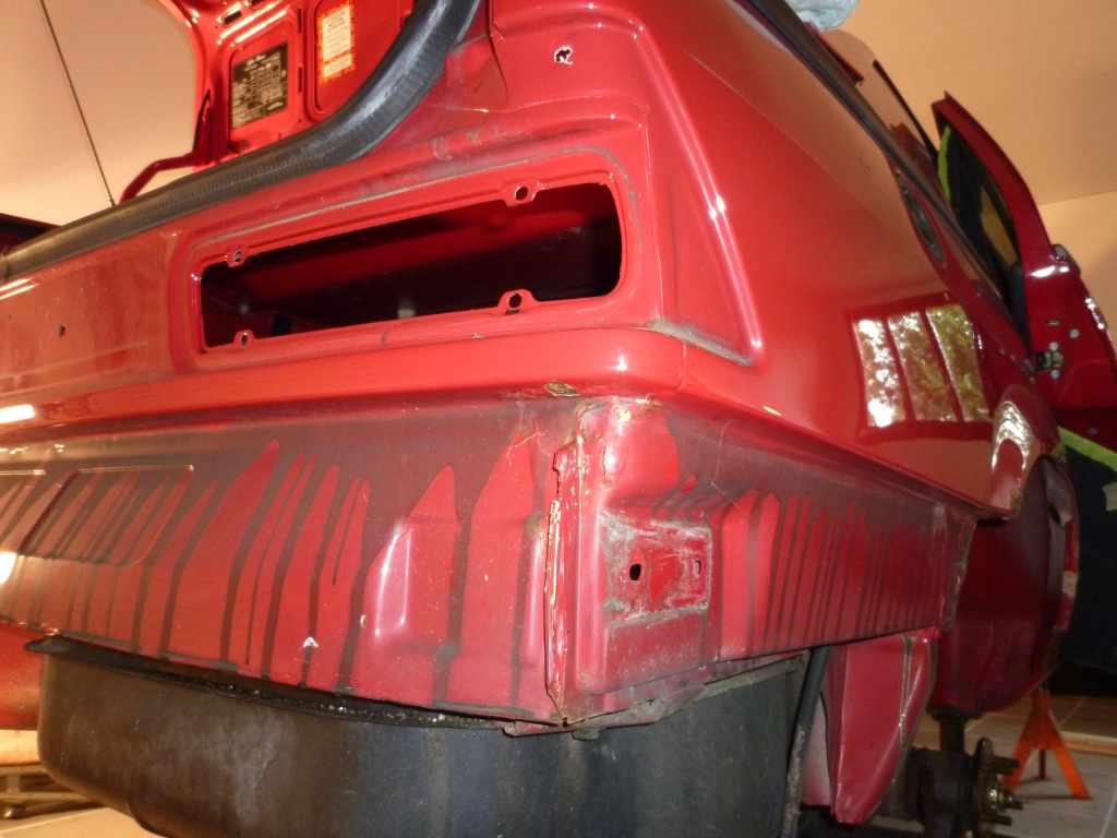

Der Alfa durfte natürlich sofort rein und dann hab ich losgelegt. Nachdem ich die hintere Stossstange weg hatte (die unteren Schrauben bei den Radkästen musste ich abflexen - ist das normal?), sind noch zwei Baustellen mehr zum Vorschein gekommen. Weil der Weg ja das Ziel ist und Stress beim Schrauben die Freude verdirbt, hab ich das Ziel einwenig hinausgeschoben - sobald die Strassen im nächsten Frühling salzfrei sind, möchte ich 75er fahren!

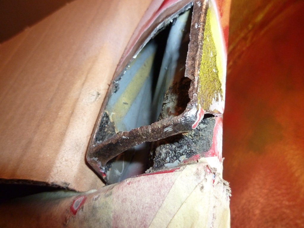

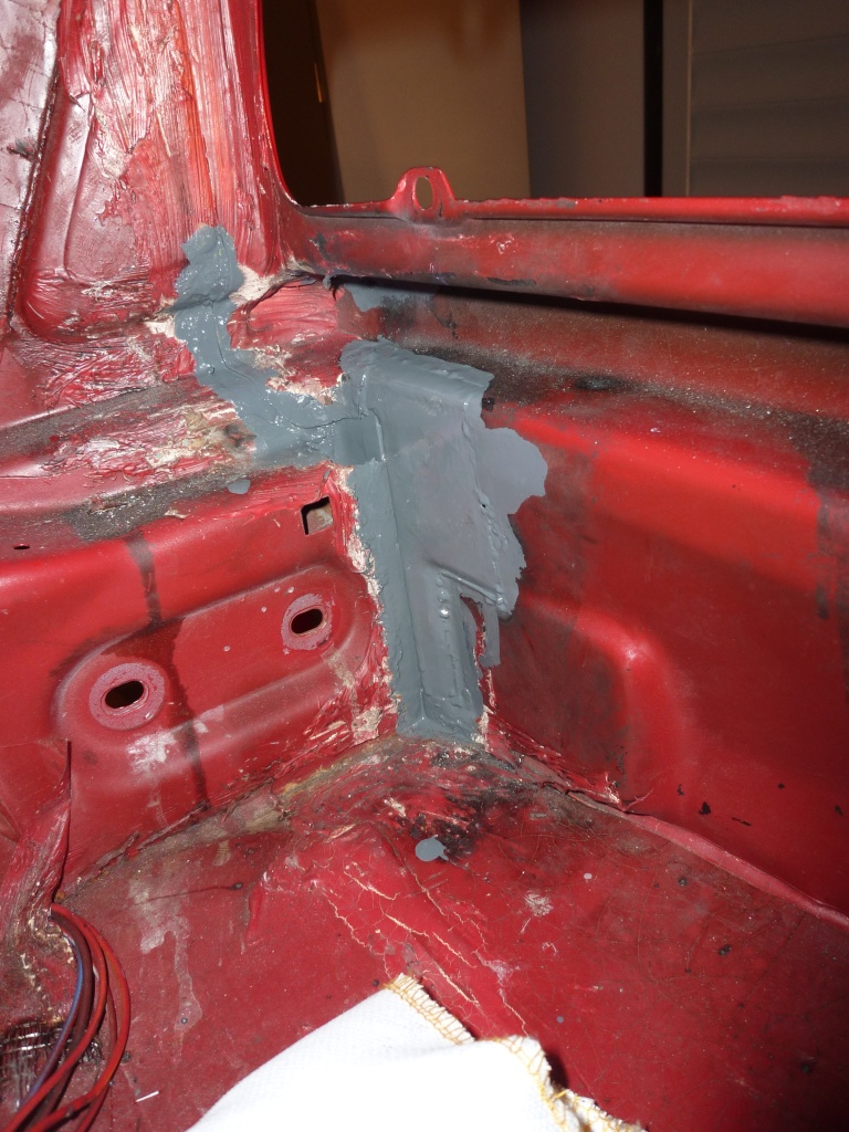

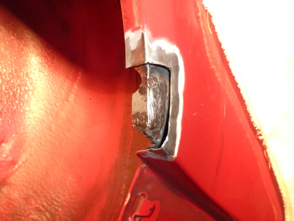

Als Erstes hab ich mich der hinteren, rechten Ecke angenommen: Sah ja auf den ersten Blick nicht so schlimm aus, aber: An dieser Stelle kommen drei Bleche zusammen - der Rost sass tief im Falz. Also alles rausgeschnitten: Die drei Schweisspunkte ausgebohrt und die Bleche auseinander genommen, mit Phosphorsäure und Ferpox dahinter: Dann zwei Reparaturbleche gedengelt (gingen ca. 3 Abende drauf!) und eingeschweisst: Die linke Seite sieht besser aus - da ist noch nichts durch. Das steht als Nächstes an - dann kommen die Radläufe.
lg
gf

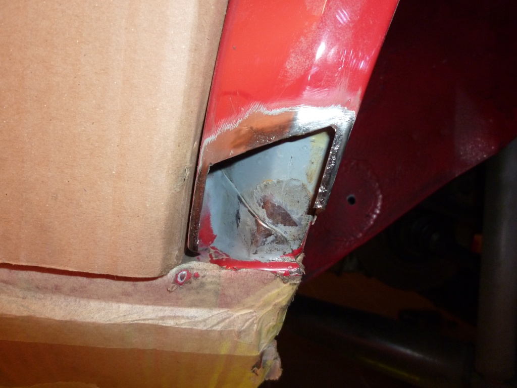

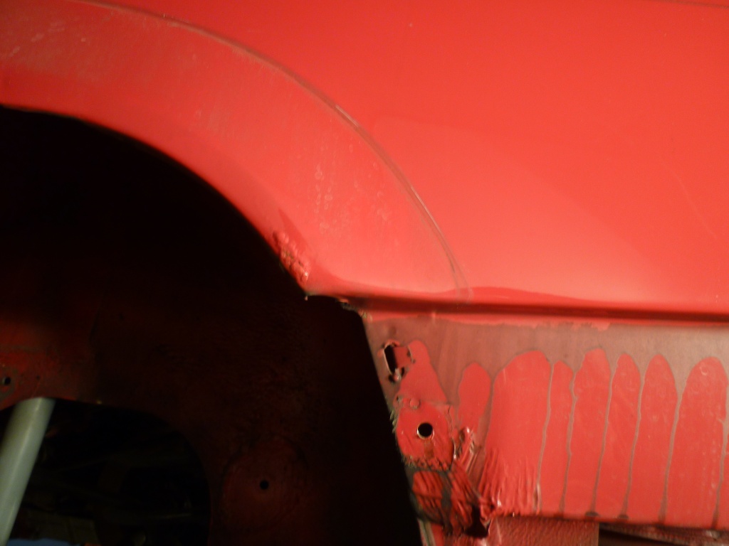

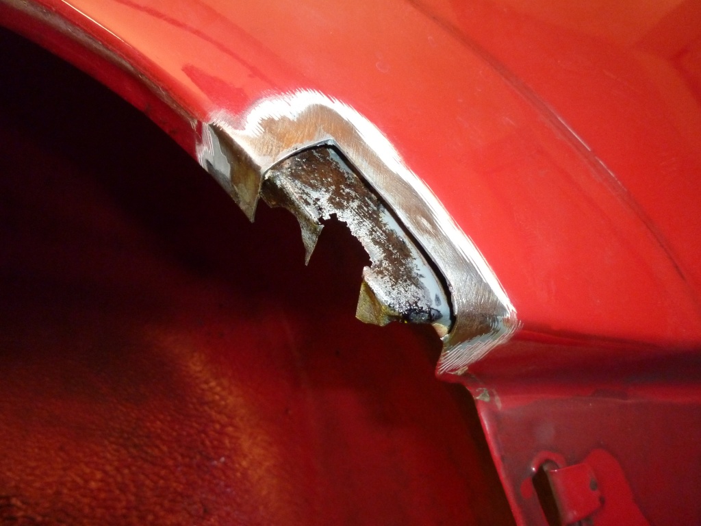

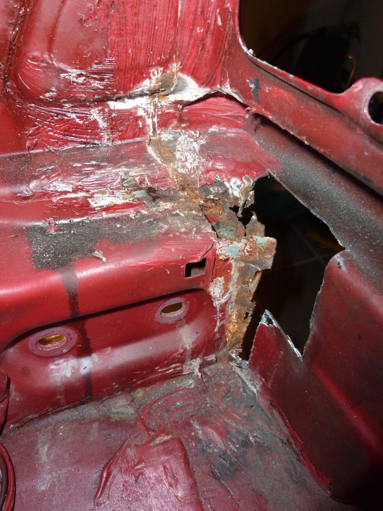

Der linke Radlauf...
Kleine Blase Ist doppelt durch Zuerst das innere Blech Dann das äussere

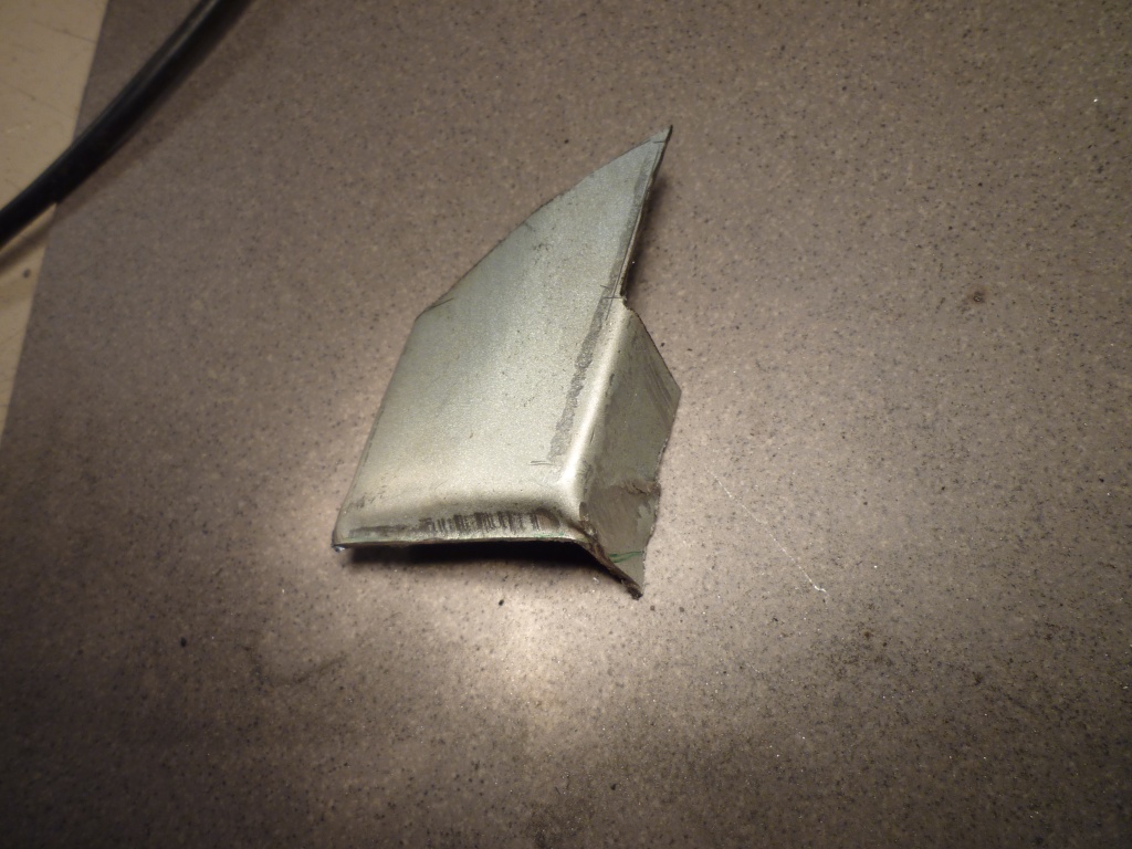

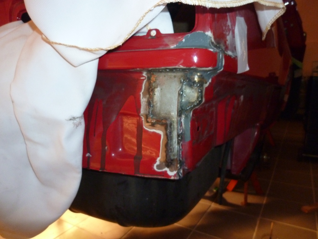

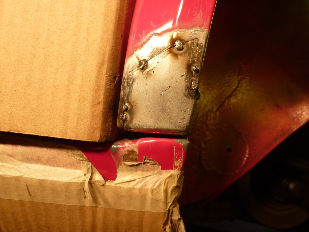

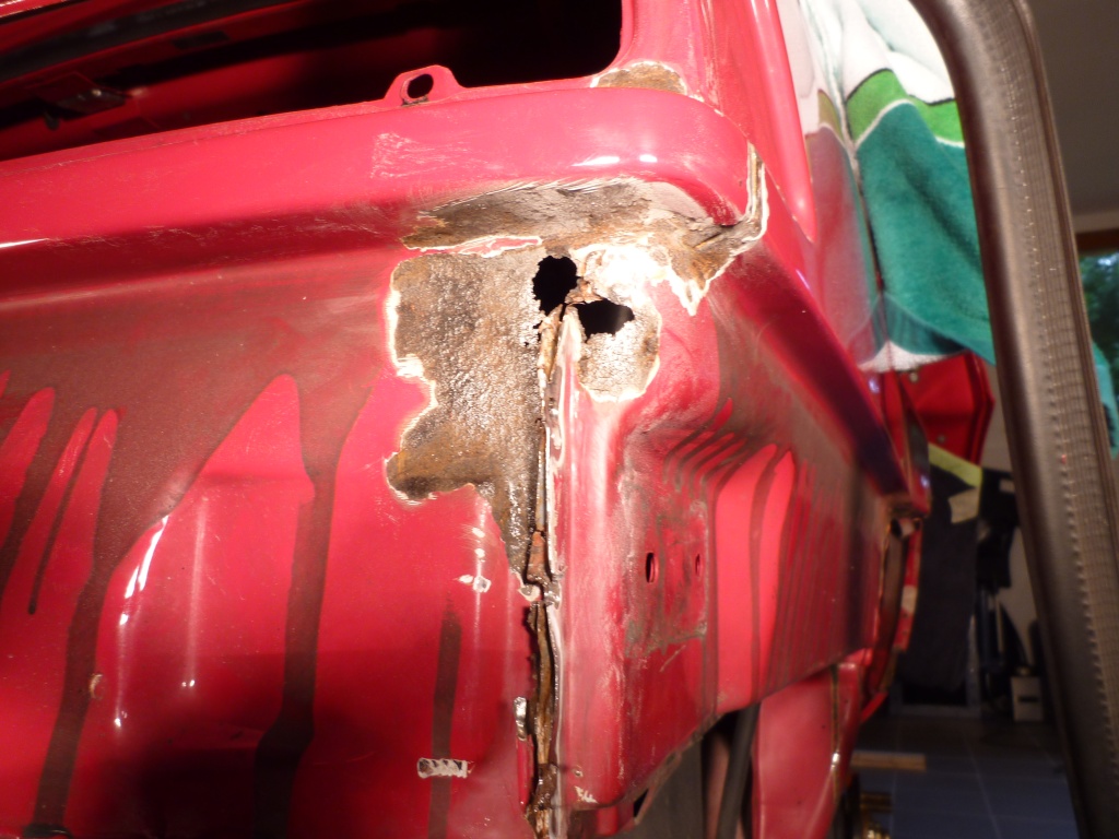

Und die nächste Ecke...
