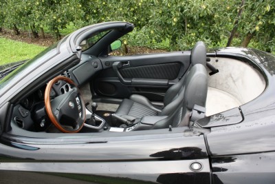

Hallo zusammen. Habe es anders gelöst: Das Holzlenkrad vom Alfa 166 ist exakt das gleiche. Der Airbag kann wieder vom Spider eingebaut werden - siehe Bild.
Gruss alfagtv6 :)
