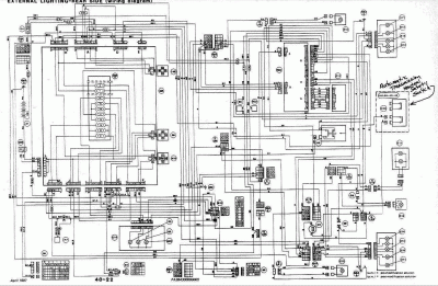

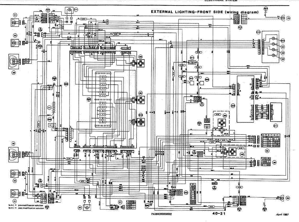

Hab grad leider nur den Schaltplan vom America 3.0l zur Hand. Sollte aber ziemlich ähnlich sein....
