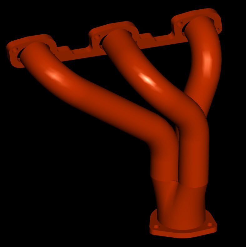

Es gab auch den "DEVIL-SODEMO"

Re: Zeichnung Auspuffkrümmer V6 für Transaxle
Schaut fein aus!
Woher bekomm ich solch ein Teil?
Gruß
Manuel
Gruß
Manuel

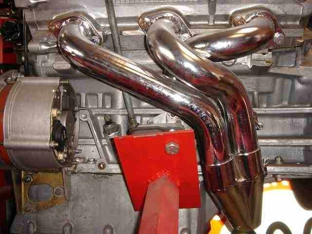

Genau so sollen die Krümmer werden.
Wer macht die?
Danke
Manuel
