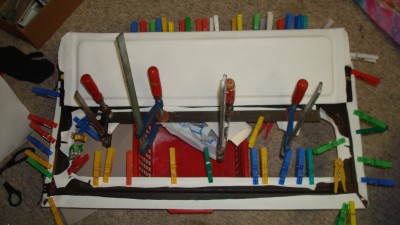

Den "Schiebedach-Deckel" rausnehmen, damit ich die Innenverkleidung des SD wieder schön kleben kann.

Also es gibt 2 Möglichkeiten, die erste schnelle aber megakomplizierte Variante ist wenn du das Schiebedach schräg stellst. Dann kannst du vom Dach aus die Federn lösen und anschliessend von Hand das untere Schiebedach nach hinten (vorsichtig drücken) schieben.
(Falls aber das kleine ausstellteil schon so verfranzt ist dann geht das nach hintendrücken fast nicht mehr und du musst dann den ganzen Dachhimmel lösen.)
Nachdem du das untere schiebedach nach hinten gezogen hast dann kannst du das obere Schiebedach mittels 4 Schrauben wegnehmen, also du musst die 4 Schrauben lösen. Dann das untere wieder nach vorne drücken.
Dann kannst du von oben das Stoffzeugs wieder ankleben.

Am besten stellst du das Schiebedach schräg.
Dann musst du diese 2 Federn aus dem Halter bringen. Achte darauf das die Schnur dort bleibt wo sie ist.
Also du kommst nicht von unten heran sondern musst mit schraubenzieher und irgendwas die Feder an dem Trapez da lösen, und kommst nur von oben des Daches durch den schlitz heran, Die andere Variante wäre halt Dachhimmel lösen und dann das ganze Stahlteil lösen dann kommst du auch von oben heran, aber das kostet zeit.

Dann ziehst du den unteren Schiebedachdeckel mit dem Stoff ganz vorsichtig richtung hinten aso richtung Kofferraum.
Gebe dort wo es offen ist und die stelle etwa 4 cm dick ist einen sanften Ruck.

Dann löst du die 4 Schrauben am Stahldach das mit den Stangen zusammengeschraubt ist

Dann schiebst du die ganze Unterdachbodenkonstruktion wieder nach Vorne, aso richtung Motorraum.
Jetzt kannst du von oben her den Stoff wieder ankleben. Ich empfehle dir nicht das kleine "Dachteil" aus dem grossen Dachteil rauszunehmen. (ausser wenn die plastikbuchsen eh schon kaputt sind)
So dann allles wieder zusammensetzen ...
Bei der Feder musst du halt ein bisschn geduld haben. Vielleicht gehts besser wenn der Dachhimmel ganz weg ist, sorry für die schlechten Fotos hatte keinen Plan einfach schnell schnell ....
