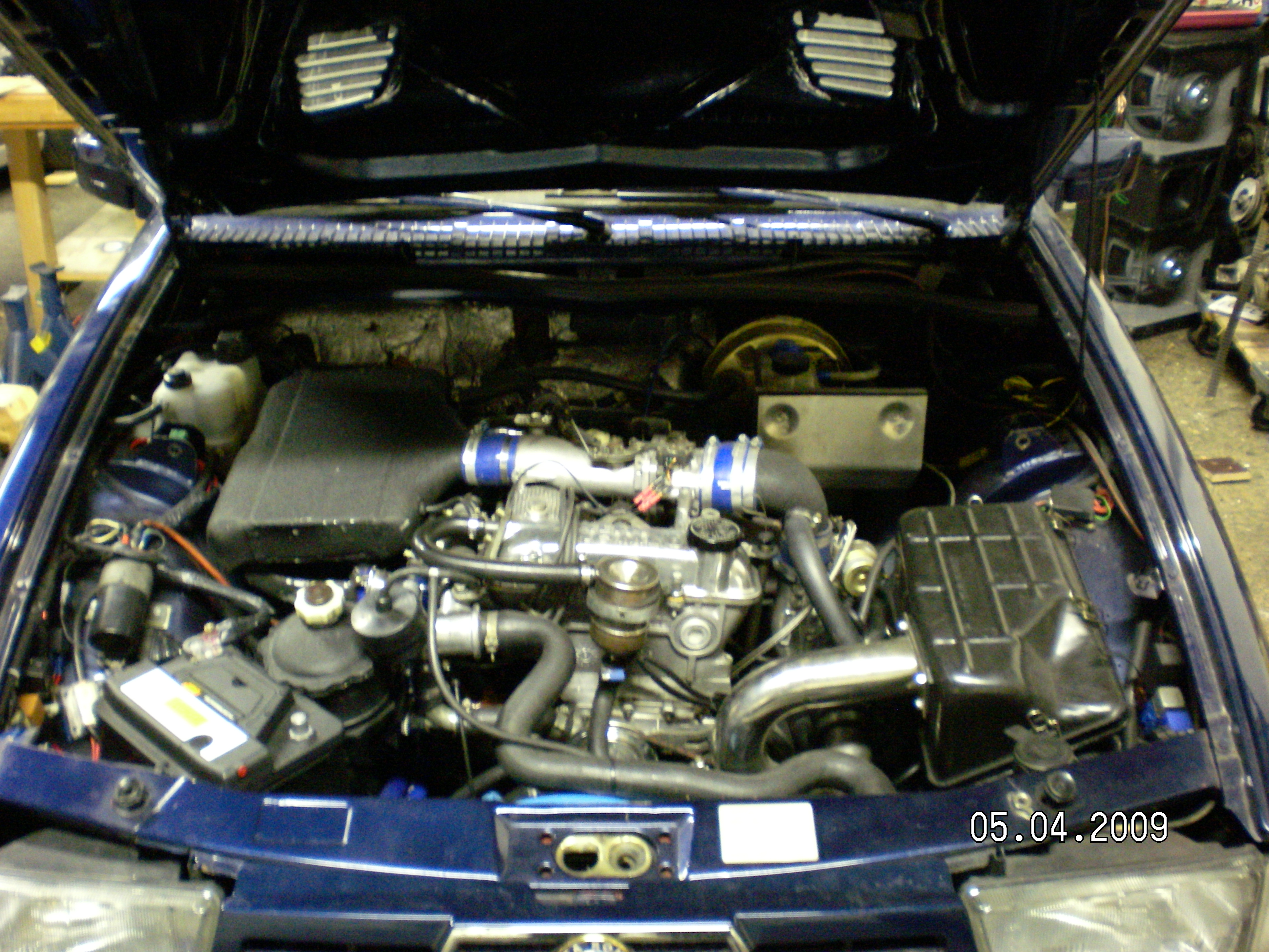

Man achte mal auf den LLK
The ONLY way to go......
Der neue Tank fürs Wasser.... ist aber auf dem anderen Bild noch nicht montiert. Dort ist noch das alte Gefäs. Der neue kommt neu in den Kofferaum, zusammen mit der Pumpe. Angesteuert über die KDFI....

Ist nicht meiner sondern der von Luca an dem ich momentan die KDFI anschliesse. Mit der alten Ontronic Einspritzung war nichts zu machen auf der Kiste. Dort fuhren wir mal testweise mit 1,2bar.... Ladeluft war maximal 10°C über Umgebungstemparatur also tiptop....... Momentan ist noch eine Bilgenpumpe aus dem Schiffsbau angeschlossen aber evtl. werden wir hier noch etwas anderes ausprobieren. Die Bilgenpumpe drückt fast 40l in dr Minute was evtl. auch zu viel ist... Mit genug wasser sollte die Kühlung aber auch dann nie ein problem sein. Vor dem Wasserkühler ist entkoppelt von diesem ein Wasserkühler verbaut um das Wasser zu kühlen:
Sieht man auf diesem Bild:

Förderleistung ist halt immer Setup abhängig. Wir haben mehr als 2l Wasser im Tank. Da der Tank und die Pumpe im Kofferraum montiert werden, die Schläuche bis nach vorne ziehen und der Kühler in der Front und das Element sicher auch noch 4-5l intus haben, kommen wir vermutlich auf 6-7l Wasser. Da reicht auch eine Pumpe mit weniger Förderleistung das genug Volumen da ist. Ich gehe mit dem heissen Wasser direkt nach hinten in den Tank. Auf dem Weg dahin kühlt es ja schon selber wieder ab und wird von dort ja wieder nach vorne in den Wasserkühler gepumpt bevors ans Element geht. Die kühlung sollte so locker ausreichen. Ich gehe vom Wasserkühler direkt hinten beim Element rein damit Zylinder 3+4 von der kühleren Ansaugluft profitieren. Sind ja erfahrungsgemäss die Zylinder die am meissten leiden...... Ist natürlich schwer zu belegen sollte aber hoffentlich die beiden etwas besser schützen....
Zurzeit bin ich noch am anschliessen der KDFI. Die idioten, die die Ontronic verbaut haben, haben z.B. für die Einspritzdüsen nur 0.75er Kabel genommen und für Sensoren etc. 0.25er Litze... Kein Wunder bekam ich nie einen sauberen Leerlauf mit dem Ding hin. Hat alles extrem gezappelt und sobald elektrische Last hinzukam war nichts mehr zu machen mit Kennfeld und Zündung.... Daher habe ich jetzt die KDFI besorgt. Ich mag die MS. Fahre sie schon seit Jahren auf meinem 75 3.0l. Die KDFI ist ähnlich ausgebaut wie die Adaptronic. Hat 8 Zündtreiber für z.B 8 COPs, Hat einen Breitbandlambdacontroller on Board und man kann sogar eine Abgastempsonde montieren. Muss nur eine CPU dazu einstecken und fertig. Hat diverse Ausgänge und man kann diese auch PWM takten. Daher auch mein Plan eine PWM Wasserpumpe zu holen damit diese bei normaler Fahrt nicht mit maximaler Leistung laufen muss.
Als Leerlaufsteller nehme ich einen normalen vom 75er TS. Damit kann ich den Zusatzluftschieber schmeissen.....
