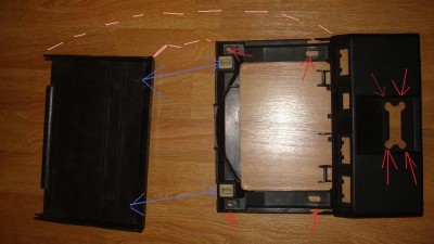

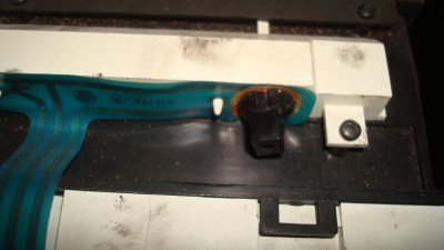

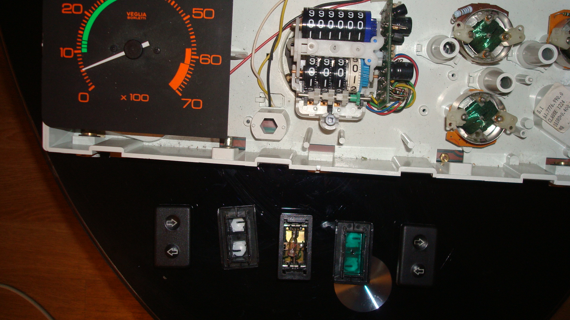

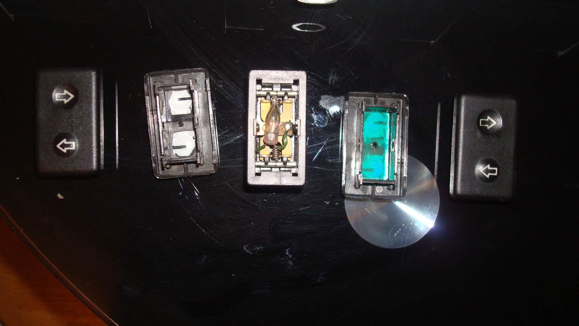

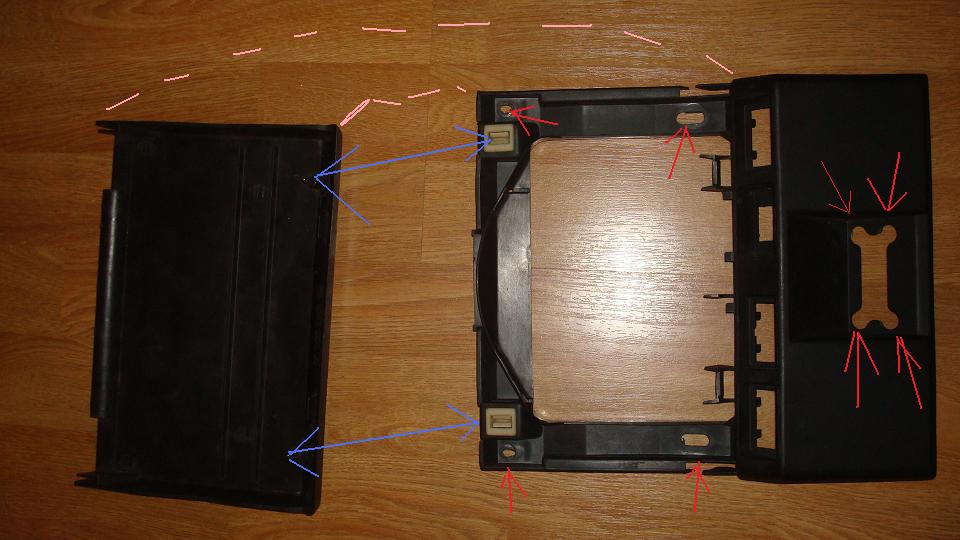

Re: Innenbeleuchtung am 75 tauschen
Hallo Agip
Also ich würde alles original lassen und lediglich die Softtitties auswechseln welche nicht mehr funktionieren die Original weiss sind.
Ich habe gerade ein paar Fotos gemacht wo du erkennen kannst das die originalle Softtitties weiss sind und wenn du die Farbe wechseln musst dann die Plexiglasfolie ändern musst oder kannst wenn du keine Farbigen findest.
Dort siehst du auch das man bei denEFH Knöpfe löten muss während mann beim Tacho rein und rausdrehen kann.
Haide Pyyzz
Haide Pyyzz
Danke für die schöne Anleitung mit Bilder.
Eine Birne zu finden sollte überhaupt kein Problem sein,
da ich solche Sachen selber verkaufe.
Die Tachobeleuchtung weiss ich das sind R5/T5 Birnen
die ich zuhause liegen habe und ersetzen die originalen grünen.
Wie bringe ich am besten die grosse Deckenleuchte runter?
