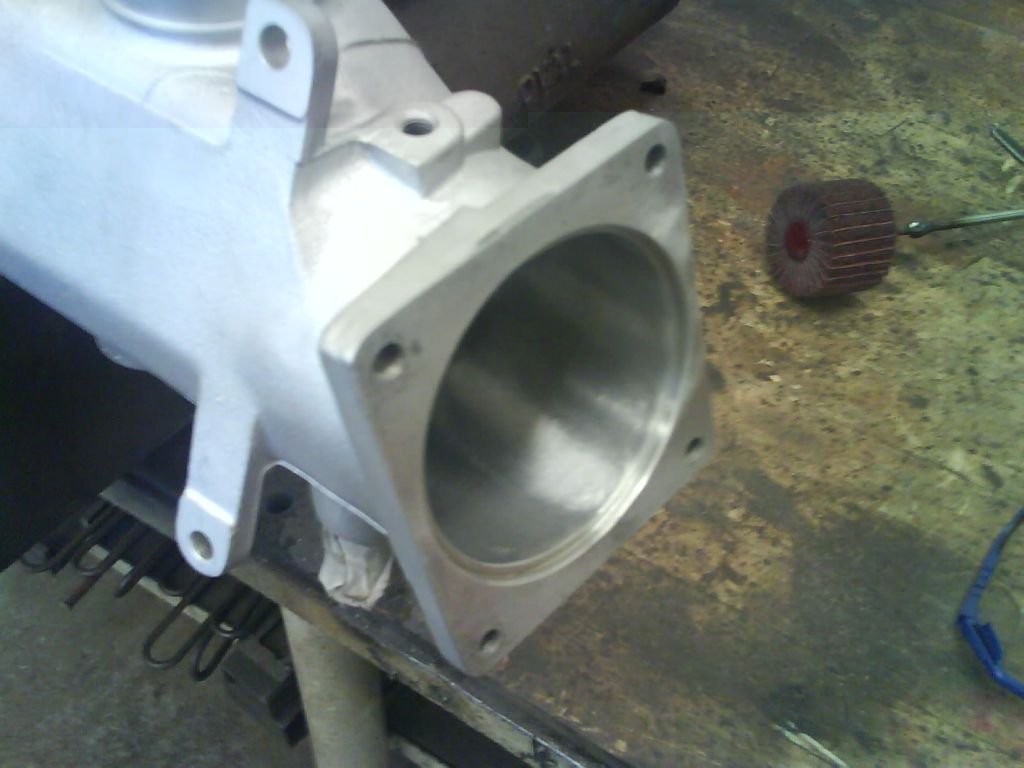

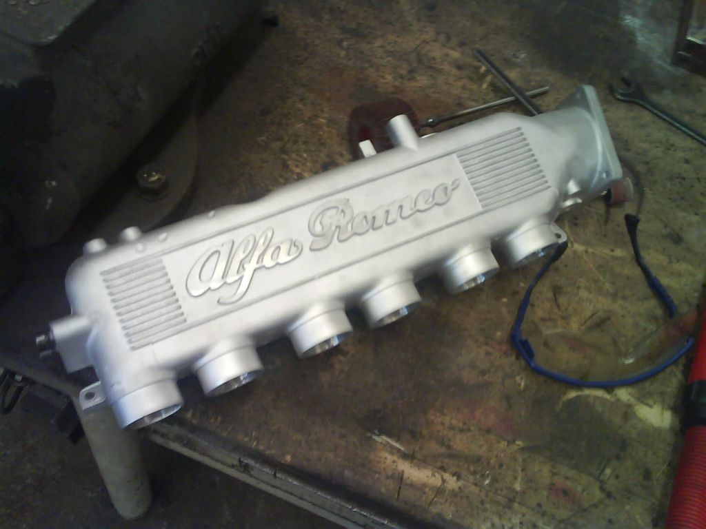

polier gerade meine ansaugbrücke von ''innen''!!
das is ne schweine arbeit aber die is ja sowas von rau von innen da hab ich mir gedacht polierste die mal von innen.
entweder is das schwachsinn oder es ist gut keine ahnung aber diese ganzen luftverwirbelungen die durch diese rauheit entsteht müsste ich doch weg bekommen oder?
also kann das doch nur gut sein!
ich reiche mal bald fotos hier nach.
hab die a-brücke auch noch gesandtstrahlt von aussen weil die nachher mit rotem hitzelack lackiert wird!

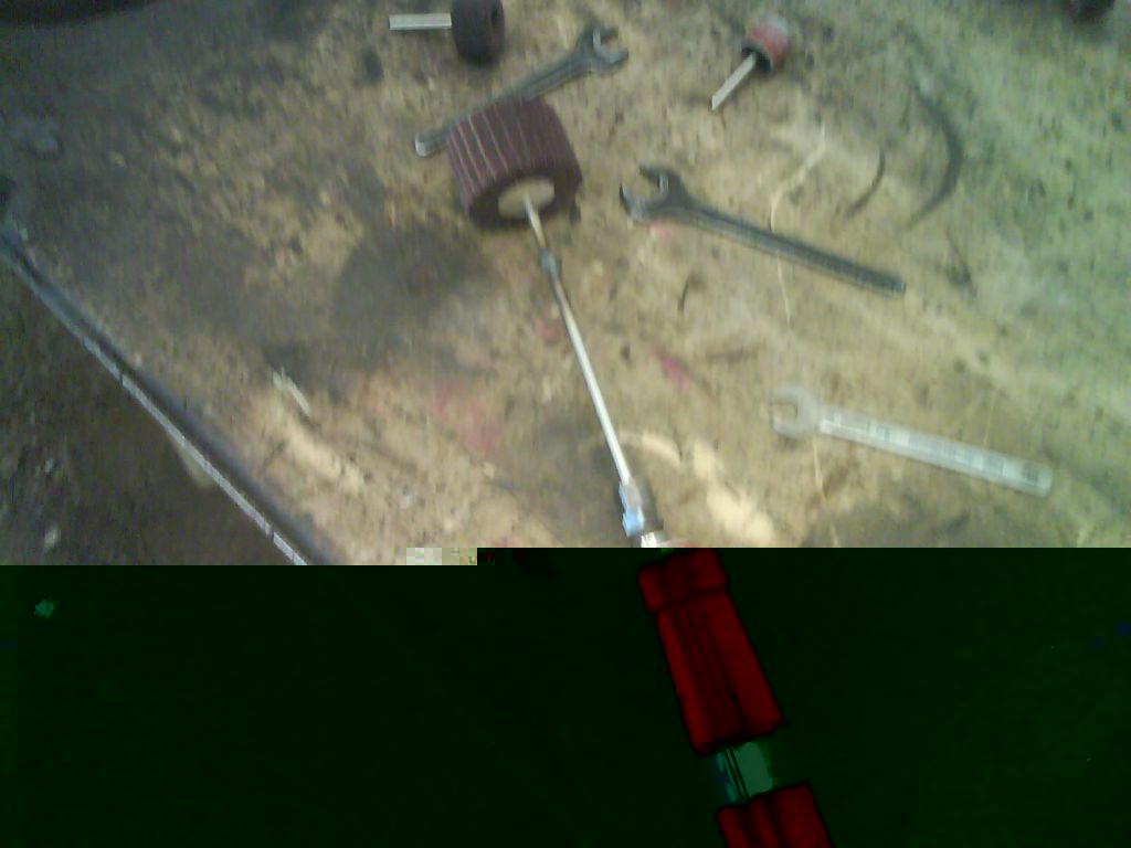

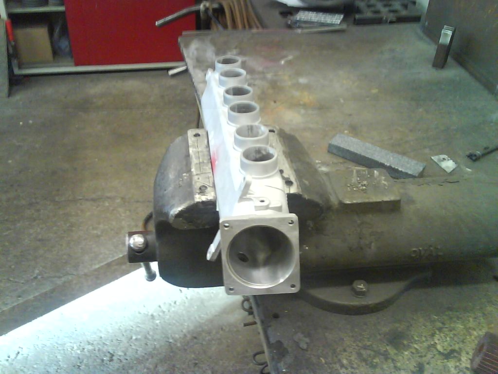

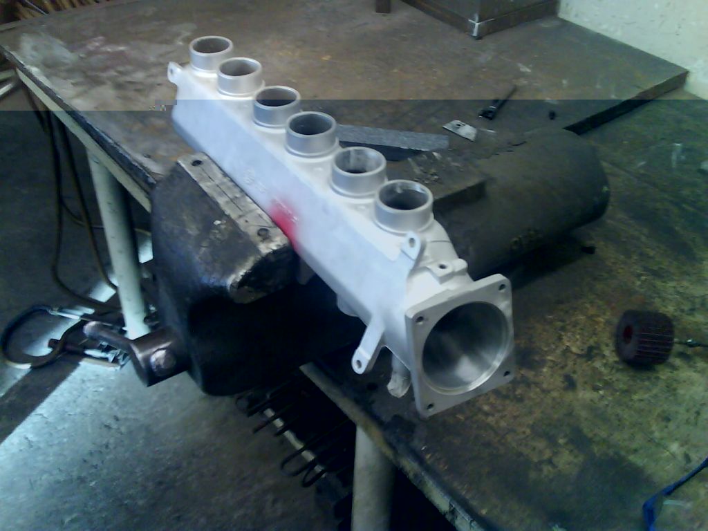

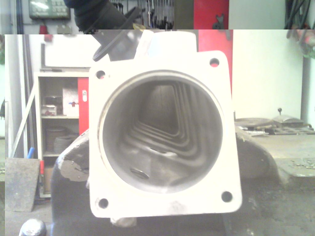

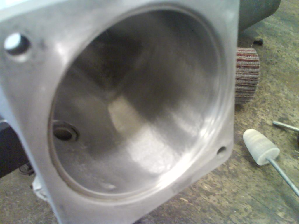

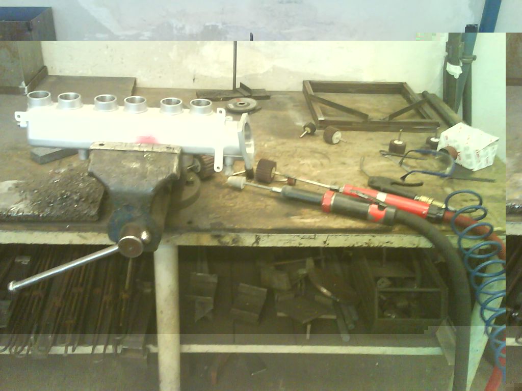

Man glaubt gar nicht was das für ne arbeit ist!
es wird noch einige zeit dauern bis ich an meinem ziel bin!
aber es geht besser als gedacht!
weitere bilder folgen!!
was haltet ihr denn davon?
ciao

- hier is die kante nun weg!
- 10.jpg (86.05 KiB) 4354 mal betrachtet
- 9.jpg (89.12 KiB) 4354 mal betrachtet
- 8.jpg (93.19 KiB) 4353 mal betrachtet
- hier hatte ich das soweit schon poliert bis mir diese beschissene kante ins auge fiel-sie musste weg!aber seht selbst!
- 7.jpg (71.34 KiB) 4353 mal betrachtet
- 6.jpg (85.71 KiB) 4350 mal betrachtet
- 5.jpg (91.16 KiB) 4352 mal betrachtet
- 4.jpg (79.72 KiB) 4345 mal betrachtet
- 2.jpg (80.63 KiB) 4343 mal betrachtet
- 1.jpg (91.99 KiB) 4351 mal betrachtet
- hier die brüche gesandtstrahlt!
- 3.jpg (75.19 KiB) 4352 mal betrachtet

Saubere Arbeit!
Und hast irgend ein unterschied bemerkt?

ist noch nicht ganz fertig hier und da noch ein wenig uneben!
bringen tut das eh nicht viel denke ich,aber ich krieg bald noch 2 zylinderköpfe für meinen v6 und die werden dann auch noch bearbeitet mal sehen ob ich das selber mache oder durch einen zylinderschleifer!
Alles in allem bringt mir bestimmt einiges!

ist sicher ein guter ansatz, klassisches Motorentuning
wenn du die ansaugbrücke schon schleifst, solltest du auch darauf achten dass die verbindungen zwischen den Teilen auch möglichst eben sind, sonst hast du dort auch schon wieder luftverwirbelungen.
Zusammen mit dem Zyl.Kopf könnte das schon noch was werden

naja, mehr luft wird da nicht gross reinkommen was ja eigentlich für mehr Leistung braucht
Wenn man scho soweit ist, dann gehört das öffnen bzw. erweitern der Ansaugöffnungen zum Pflichtprogramm!!!!
ansonsten hoffe ich, dass du weitergekommen bist?!
