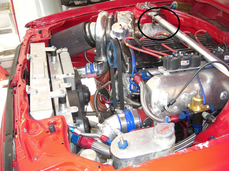

Hi Maxx,
wenn du die ersten Meter mit dem neuen Motor fährst, weist du nicht ob du Dich freuen kannst oder vor lauter schiss ob du etwas vergessen, falsch gebaut hast oder das etwas kaputt geht, gar nicht geniessen.
Aber dafür kommt das dann später um so mehr, wenn die Turbine Druck produziert und das Pfeiffen deine Ohren erreicht und du spührst wie's Dich in die Stitze drückt.
Die Verrohrung ist noch provisorisch oder ?
Wenn nicht, solltes da "weichere" Bögen einbauen.
Warum ist Dein Pop-Off auf der Turbinen Steite vorm LLK ? Ich hab es beim Luftsammler.
Bei dem V-Bandanschluß ist es ratsam bei unseren längs eingebauten Motoren ein Flex Rohr mit einzubauen, weil das V-Band sonst schnell undicht wird. Der Motor bewewegt sich leider zu sehr beim Beschleunigen.

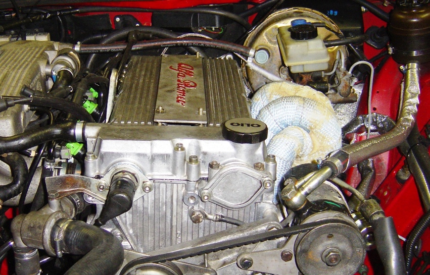

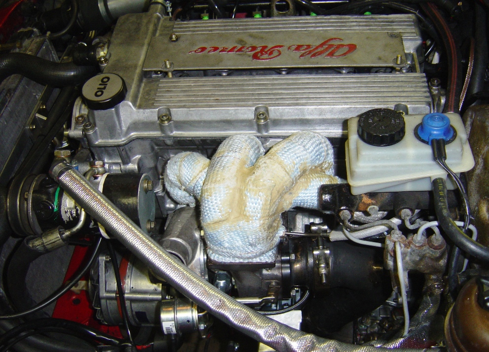

Höhrt sich schon mal ganz vielversprechend an...
Kleiner Typ von meiner Seite, schirme noch gut den Hauptbremszylinder
und das Bremsflüssigkeitsgefäss ab, nicht das dir das Ding wegschmilzt,
schon bei einem "normalen" Turbo wirds dort extrem heiss trotz normalen
Krümmer und Hitzeschutzblech...
Nicht vergessen Videos von der ersten Ausfahrt zu drehen...

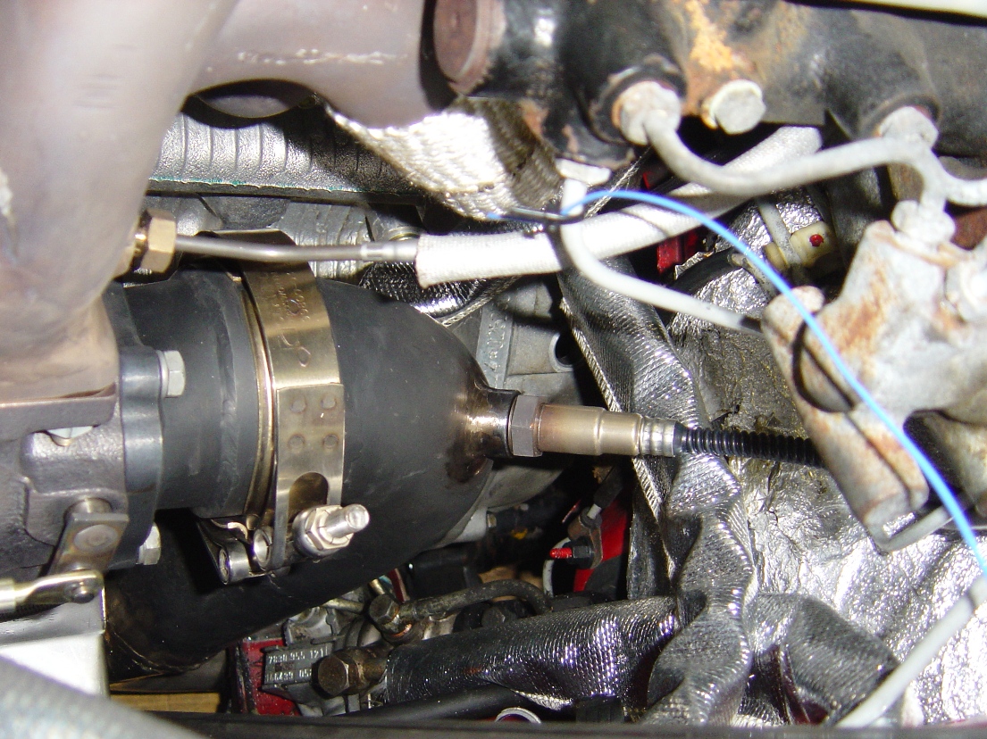

Lambdasonde ist eine beheizte Breitbandsonde, LSU_4.2 von Bosch (Innovate LC-1)
Nun ja, Lambdasonden sollten im Bereich von ~750° benutzt werden.
Ein Abschirmblech zum Schutz vor Strahlungswärme für Sondenkabel und HBZ wird ohnehin noch montiert.
Krümmer- und Hosenrohrisolierung ist auch noch nicht vollständig!
Übrigens:
Bei leicht glühendem Krümmer hab ich am HBZ eine Strahlungswärme von max. 120° gemessen. (Vorerst ohne Fahrtwind natürlich)
Schau mal beim Audi auf die Position der Sonde!

Das ist das "Schubumluftventil", um beim Schaltvorgang den Ladedruck abbauen zu können, ohne den Lader unnötig abzubremsen.
 Übrigens:

...Marco hat mit "Pop-Off" dein "Schubumluftventil" gemeint denke ich. Zumindest kenn ich das Teil unter beiden Bezeichnungen
Und: Das Teil sollte - wie Marco es eingebaut hat - möglichst nah bei der Drosselklappe liegen, damit die Druckwelle beim schließen der Drosselklappe sofort entweichen kann.

Nachtrag zur LS4.2
Sie ist zugelassen bis 850°C Abgastemperatur. Wobei das Sensorelement selbst nur 570°C verträgt:
LS4.2 Datenblatt

Jep, hatte ich und bin auch der Meinung das es dicht an der DK liegen sollte.Age hat geschrieben:...Marco hat mit "Pop-Off" dein "Schubumluftventil" gemeint denke ich. Zumindest kenn ich das Teil unter beiden Bezeichnungen
Gruß AGE
Oder gibt es hier andere Meinungen?

 Nun, unter "Pop-Off" kenn ich nur die "Notöffnung" des LL-Systems,
falls aus irgend einem Grund der Ladedruck zu hoch für den Motor ist,
und die Regelung der WG-Klappe od. der Gleichen nicht funkt.
So gesehen nur eine Noteinrichtung, die ich nicht verbaut habe.
 Blow-off und Schubumluftventil dürfte nun wirklich die Selbe Bedeutung haben.
 Positioniert hab ich es (wie auch immer man es nennt) so nahe am Lader da es dort gut Platz hatte,
und mir nicht eingehen will, warum ich es in der Nähe der DK haben sollte!?!?!?
 Hier geht es doch nicht um einen Rückstau od. Druckwelle.
Da ist eine Membran mit vorgespannter Feder.
Diese Membran wird im Lastwechsel Fall (Schubbetrieb) durch den Unterdruck hinter der DK angezogen,
und gibt dem "unnötigen" LD den Weg ins Freie frei. Daher auch nahe beim Lader.

Das Blow-off (CH wortgebrauch liegt bei Pop-off) dämpft tatsächlich den Druck auf die Drosselklappe und den Lader.
Das Ziel ist es ja, dass die schwingende Luft nicht von der Drosselklappe zurückschwingt und den Lader abbremst und ihn massiven Drücken aussetzt für die er nicht gebaut wurde.
Es gibt geschlossene wie auch offene wobei die geschlossenen ganz klar zu bevorzugen sind vor allem bei Serienmotoren!!!

Dazu eine Seite ausm ISA-Racing Katalog:Maxx hat geschrieben: Positioniert hab ich es (wie auch immer man es nennt) so nahe am Lader da es dort gut Platz hatte,
