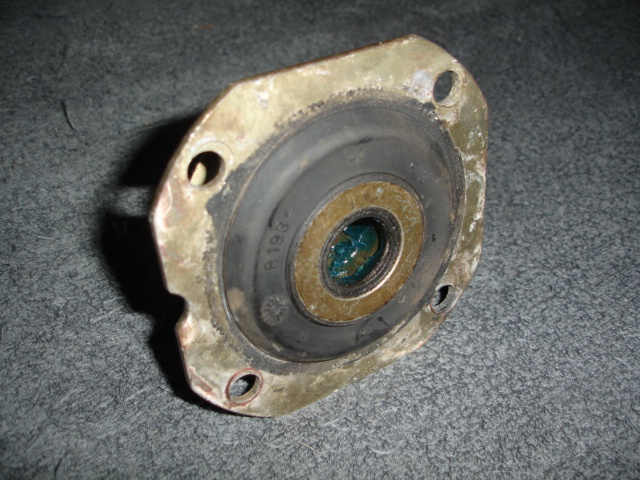

Genau das Problem habe ich :
Ich habe neue Federbeine mit Federteller und das Domlager mit vier Schrauben . Die Kolbenstange misst 14mm und das Domlager 12mm .
Natürlich passt das nicht , was soll ich nun machen !? :oops:

sind denn an deinen neuen dämpfern die federteller fest dran? wenn ja -> falsche dämpfer gekauft! für modell ab 1992/93 also mit anderem domlager, mit 3 statt wie früher 4 domschrauben...

Ja , die Federteller sind fest an den Federbeinen .
Ich habe mittlerweilen die richtigen Dämpfer bekommen .
Jetzt warte ich nur noch auf die neuen Lager - unter dem
Federteller . Dann hab ich die Kiste wieder flott .
Danke nochmals
