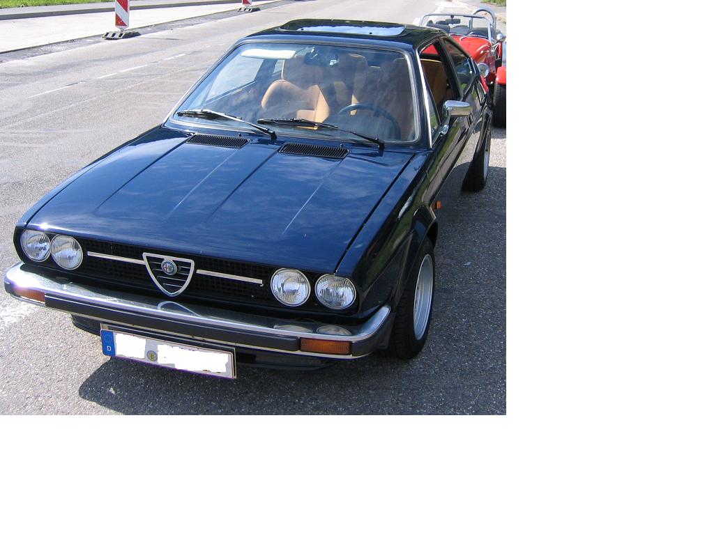

Aber obacht mit 205´er auf den 7x13 !!! Von meinen bekannten Sprint und Sud Fahrern haben auch viele die Dinger montiert..also hab ich auch nen Satz gekauft, montiert und nach kurzem anfahren wieder demontiert. Bei mir haben die Dinger NICHT gepasst. Durfte dann nen Satz 195/55 kaufen..das war mal ärgerlich !!!! Aber sieht trotzdem ganz gut aus..Räder stehen schön bündig und der Radkasten ist auch gut gefüllt..
Federn hab ich auch von Eibach, sogar nen Satz von 83 !! Und der war neu, ist nur im Eck gelegen..aber die haben leider den letzten Satz mit verkauft. Aber in D gibts nen Anbieter der noch Fahrwerke verkauft..ich such den Namen mal raus und melde mich..
Grüße..
Sprint + Super Seven.JPG (93.27 KiB) 3930 mal betrachtet
Und Gott gab uns offene Weber..
Coole Machine!! :gut:

Ja, sieht wirklich schön aus dein Sprint! kompliment :wink:
Gibts auch Tieferlegungsfedern/Fahrwerk für den Sprint mit ca. -40/50mm??? Die 30mm kommen mir etwas zu wenig vor.. :? und wenn schon, denn schon :twisted:

Gibts sicherlich auch..aber durch meinen etwas dickeren Krümmer hab ich vielleicht noch 5cm bis zum Boden und das ist nicht wirklich Hubbel- und Bodenwellenfreundlich..stell mal ein Bild von der Seite rein wenn ich dazu kommen..aber 30 reichen eigentlich mit dem Fahrwek schon gut aus !!! Der rote Super Seven dahinter war auf der Strecke den Schwarzwald hoch nur auf Geraden wirklich gefährlich, ansonsten hoch die Tassen auf das Alfa Fahrwerk !!!!!
