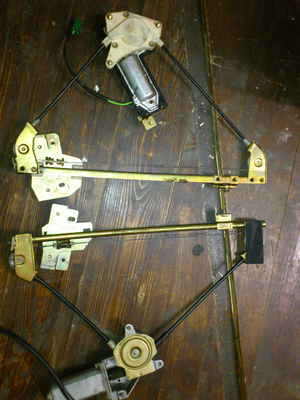

Kann mir einer sagen, welcher Fensterhebermotor die Fahrerseite ist?
Danke
