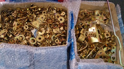

Re: Projekt 74er GTV 2000 Bertone

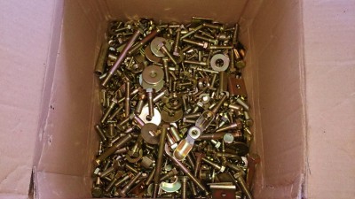

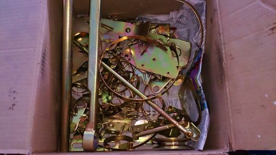

wider mal ne Ladung Teile Gelb Verzinken lassen

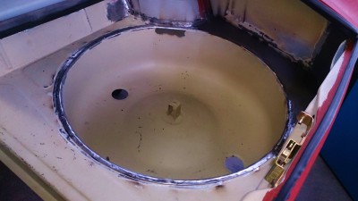

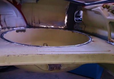

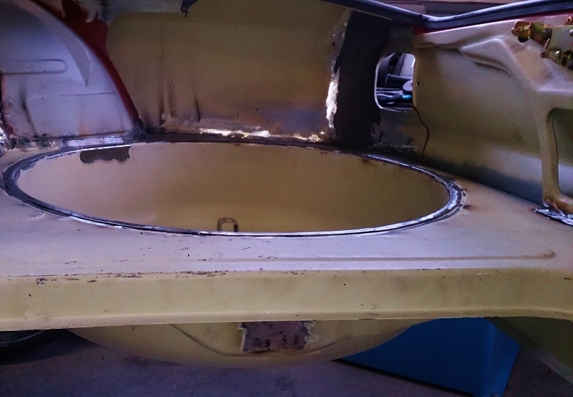

Reserveradwanne ist jetzt auch endlich drin, jetzt noch beide Türen anpassen und fertig. Ich hoffe das die Arbeiten in zwei bis drei Wochen fertig werden, aber eben das habe ich schon einige male gedacht

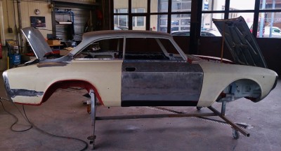

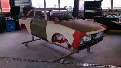

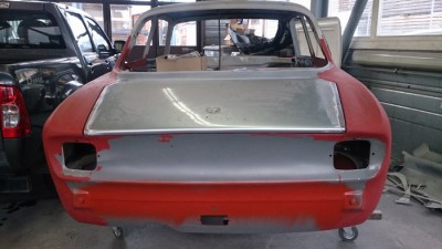

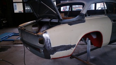

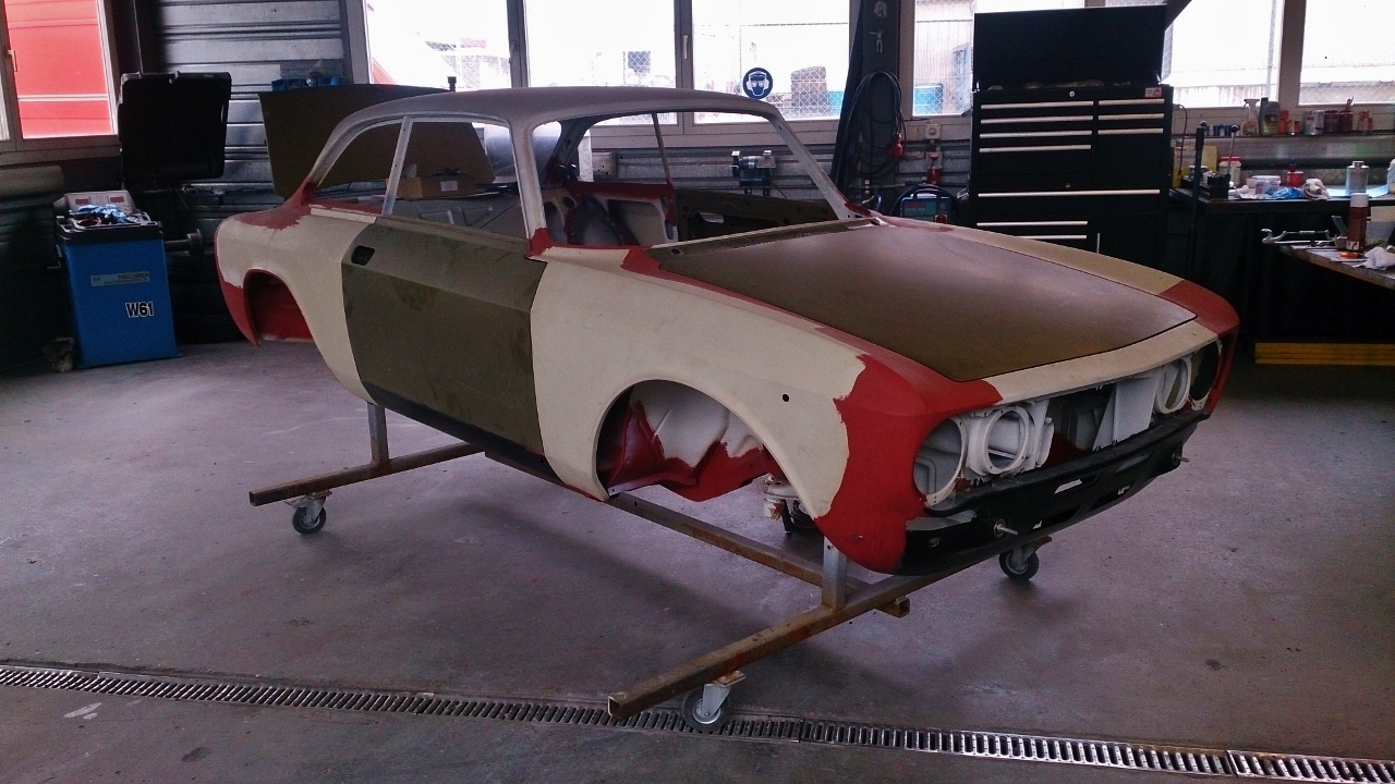

Heute bin ich mal positive überrascht worden von meinem Spengler, nächste Woche soll er fertig sein
(hoffe ich
). Motorhaube, Türen und Kofferraumdeckel habe ich noch bei Meier-Rafz behandeln lassen.
Habe gestern neu Ladung Gelb verzinkte Teile bekommen

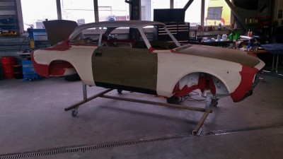

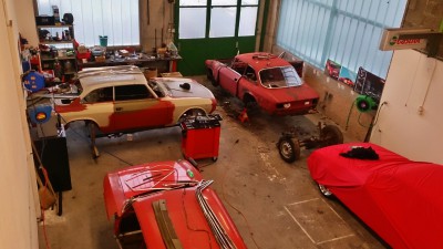

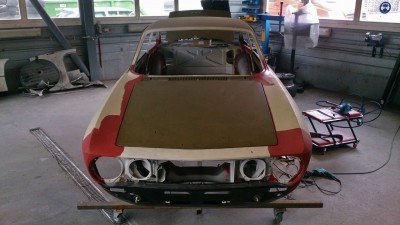

Seit zwei Wochen steht die Karosserie bei mir (endlich) und bin ziemlich fleißig gewesen. Zuwachs habe ich auch bekommen, die kleine Werkstatt fühlt sich langsam
Habe mir noch ein Schlacht Bertone besorgt
Cool!
Ein Bild wie die Vorlage für ein Werkstattdiorama!
- Beiträge: 3140
- Aktuelle Fahrzeuge: ar159sw
- Wohnort: Rheintal
he he Männerhöhle
Aber für ein Diorama müsste es schon ein wenig ordentlicher sein

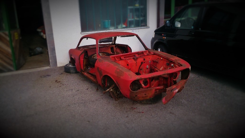

Die Karosserie steht wider draußen
. Gestern alle brauchbaren Teile demontiert, ganz wichtig war für mich die HA und das Getriebe. Ist immer gut das man solche Teile als Ersatz hat.

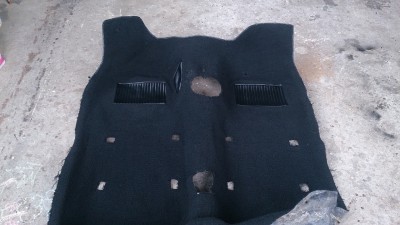

Letzte Monate konnte ich viele Kleinigkeiten erledigen, wie z.b. Bodenteppich reinigen und mit Textil Farbe habe ich den dann schön aufgefrischt. Die Karosserie wird jetzt Optisch definitiv eine 1750
. Heute auch noch meine Bestellten Dynamat Superleggera Kit bekommen, mein ziel ist die Karosserie auf 900kg abzuspecken
Am 15. Juli geht die Karosserie zum Lackierer, da wird Motorraum, Innenraum und Unterboden in Wagenfarbe Lackiert. Mein ziel ist bis ende Jahr das die Karosserie wider auf eigene beinen steht.
