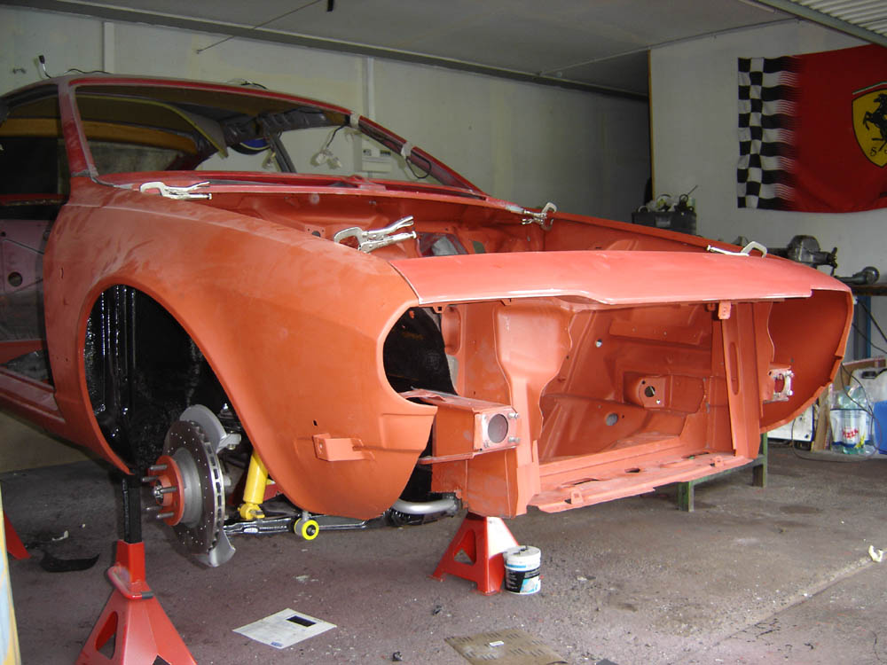

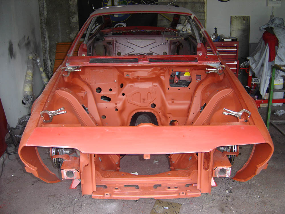

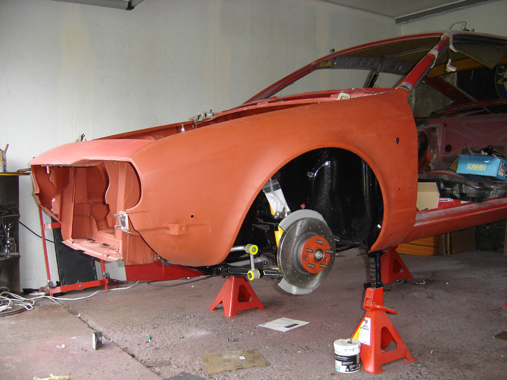

habe mal die Kotflügel angepasst um zu sehen wie das ausschaut,ist das nicht geil :lol: :shock: :lol:
die Kotflügel wurden sandgestrahlt und neu grundiert,bin noch ein unteres Frontblech am suchen gebraucht oder neu!!!!!
schön zu sehen wie es bei dir vorwärts geht! :gut:
2 Sachen: Bremsscheibe Fahrerseite, hast du da nicht eine falsche? den Löchern nach scheint es eine für die Beifahrerseite zu sein... auf der anderen Seite stimmen sie jedenfalls...
und auf den Dämpfern würde ich noch unbedingt Staubschutzkappen montieren, so ein Faltenbalg gibt es in div. Grössen zu kaufen...
ich weiss die dämpfer brauchen noch das Faltenblag!!!!
was die Bremsscheibe fahrerseite ist falsch?? ich habe bei Autoteile-Maile bestellt sollte die fahrerseite die falsche sein habe ich dort das letzte mal bestellt,letztes mal haben sie mir eine kapute bremszange geliefert und jetzt falsche bremsscheiben!!!!
ist eine scheibe falsch?ist das ein problem?
Vergleich doch mal die Bremsscheiben Links und Rechts... die auf der Beifahrerseite zeigt ja in Gegenrichtung...
Würde schon meinen das dass nicht ganz richtig ist?! Bild
