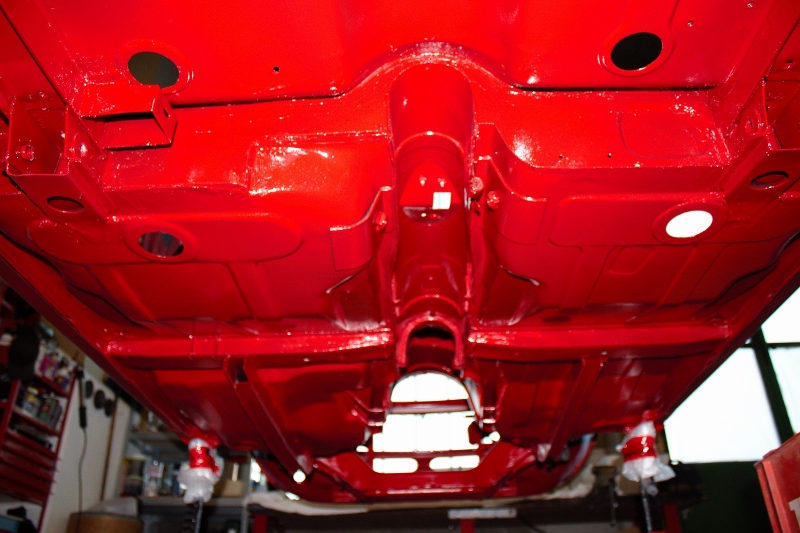

Re: Projekt 74er GTV 2000 Bertone
Karosserie ist endlich in meiner Werkstatt , ich lass mal die Bilder sprechen.

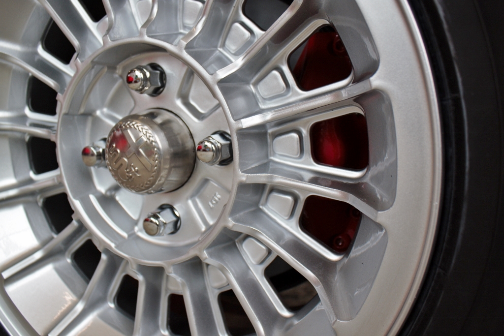

Also ich weiß ja nicht wie ihr das seht, aber ich find`s Hammer
. Zuerst wollte ich sie Anthrazit Lackieren lassen habe mich aber zum glück für die Klassische variante entschieden und schaut echt viel besser aus in Silber.
Bremssättel habe ich in Wagenfarbe Lackieren lassen.
Am Wochenende sollte der Berti auf eigenen Füssen stehen, dann gibt's weitere Bilder
Mattia
- Beiträge: 621
- Registriert: 30 Sep 2003, 08:32
- Aktuelle Fahrzeuge: ALFASUD 1.5 Ti QV
Alfetta GTV 2.0
Ducati Monster 900
Abarth 500 Competizione
Alfa 155 3.5 V6
Alfa 155 Q4
Alfa Giulietta QV
Alfa 33 16V QV - Wohnort: Nidwalden
Also ich finde dein Berti ganz grosse Klasse! Weiter so! Und immer mal wieder Bilder posten. Ich find's spannend die Fortschritte zu sehen!
