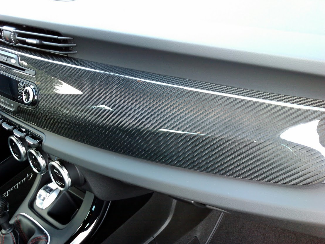

Da ich eine aus Carbon verbaut hab, hätte ich noch eine Originale, wenn du interessiert bist ;-)

Nein, meine Originale hat den Nicht-DIN Ausschnitt für den Standard-Radio drin. Ausschnitt ist jedenfalls derselbe wie bei der Carbon-Variante im Bild unten.

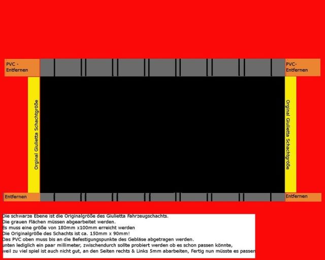

Hier wohl die Antwort, ich denke ein Doppel DIN passt definitiv nicht in die original Blende.
Wird ja auch einen guten Grund dafür geben, dass die Alternative optisch so bescheiden ausfällt.
