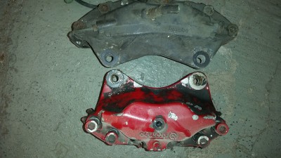

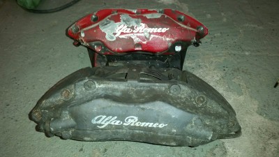

muss zugeben das Ganze verwirrt mich jetzt auch ein wenig
Bist du sicher das du wirklich 166er Sättel hast?
Hab die Lochabstände nochmal nachgemessen, der Brembo Sattel vom Spider/GTV 24V hat 130mm und der 166er Sattel hat 150mm.
Also kann der Sattel schon mal nicht auf den 24V Achsschenkel passen, bin mir allerdings nicht sicher welchen Lochabstand der 3.0 12 V hat.
Werde ich aber die Tage auch mal messen wenn ich dazu komme, wäre ja einfach wenn die Sättel wirklich auf die 12V passen würden, die 166er Sättel sind auch nicht unerheblich größer als die vom Spider.
Hab zum Vergleich mal 2 Bilder angehängt, der Schwarze ist 166 der Rote Spider/GTV 24V, der Unterschied ist deutlich !
VG
Udo

Hier nochmal der Größenunterschied

Hi Martini,
ich denke man hat dir einen GTA Sattel verkauft, ist soweit ich weiß Baugleich mit 916er 24V und Fiat Coupe.
Welche Farbe hat dein Sattel? 166er Sättel waren doch auch meist Schwarz und den Unterschied zwischen den beiden Sätteln erkennt man auf dem Bild von mir doch recht gut.
Wenn du 130mm hast, ist es übrigens der Achsschenkel vom 24V, der 12 Ventiler hat 100-110mm, konnte nicht richtig ablesen aber 130 hat er jedenfalls nicht.
VG
Udo
