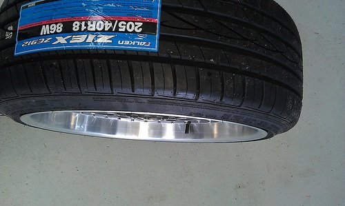

Re: Welche Pneus auf 8x18 und 8.5x18 Work VS-SD
So siehts aus mit 8x18 und 205/40/18
No MARTINI... ...No PARTY

Ciao Fabio
Hab mir für Hinten jetzt 245 35 18 geholt... Mal schauen... Hoffe das es doch nicht zu Ballonmässig kommt...
Saluti
Fabio
