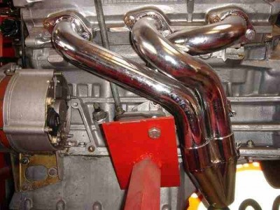

Es gab auch den "DEVIL-SODEMO"

Schaut fein aus!
Woher bekomm ich solch ein Teil?

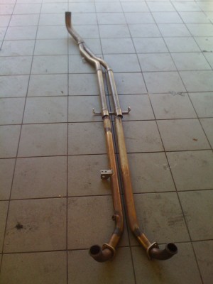

Habe ein paar bilder dazu gelegt

Genau so sollen die Krümmer werden.
Wer macht die?

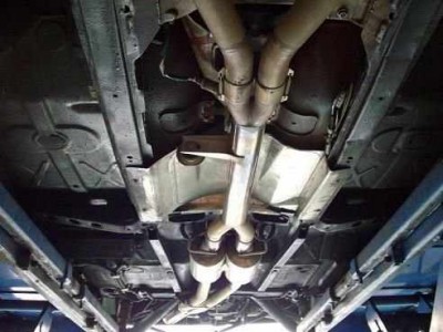

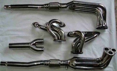

hallo noch ein bilder

Danke, habe bekommen was ich wollte.
