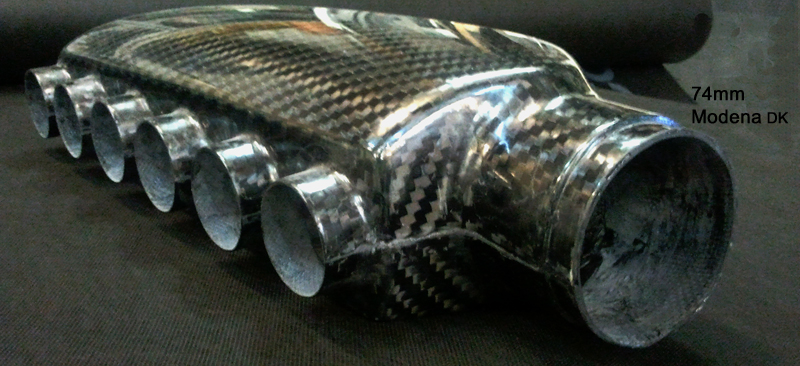

Für die die es interessiert, es gibt News...
Ein Prototyp wurde aus Carbon gefertigt und wird getestet...

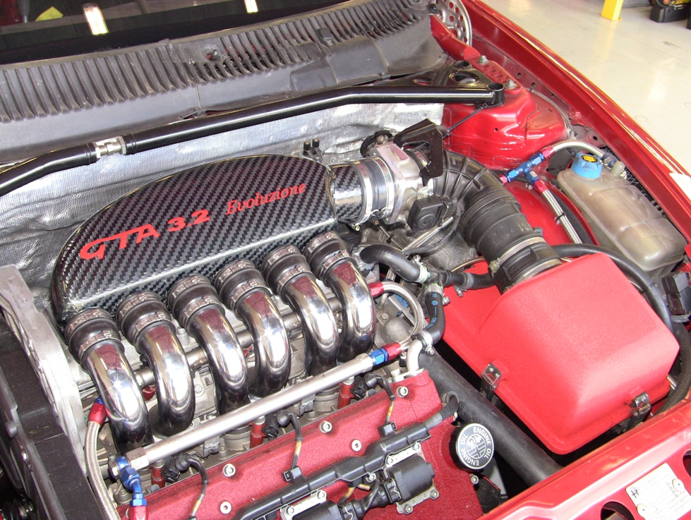

Hier mal noch ein Update zu diesem Projekt, für die die es interessiert...
SelcukG-68 hat geschrieben:Hallo zusammen,

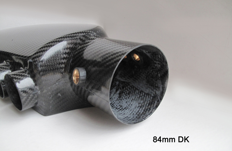

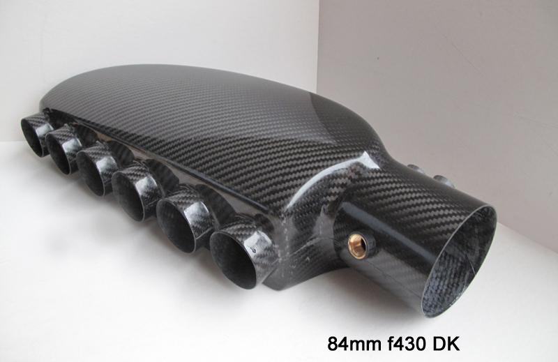

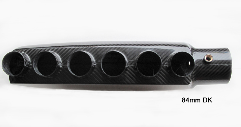

ich habe endlich zwei Ansaugbrücken produziert. Die beiden Teile haben 90mm aussen und ca 86mm innen Durchmesser.
Ursprünglich hatte ich geplant nur die Modena Drosselklappe zu benutzen. Das Erste Werkzeug das wir gebaut hatten mit der 76mm Drosselklappen Aufnahme war nicht gut, deshalb mussten wir ein neues bauen. Das neue Werkzeug haben wir jetzt so ausgelegt das ich je nach wunsch die Ansaugbrücke für die Modena (76mm), F430 oder Maserati (85mm) Drosselklappe anbieten kann.
Ich fahre seit zwei Monaten mit der F430 Drosselklappe. Ich hatte davor etwa 6 Monate die Modena benutzt. Es funktioniert ohne Probleme, es war nur "plug and play". Den Einbau kann man selber machen.

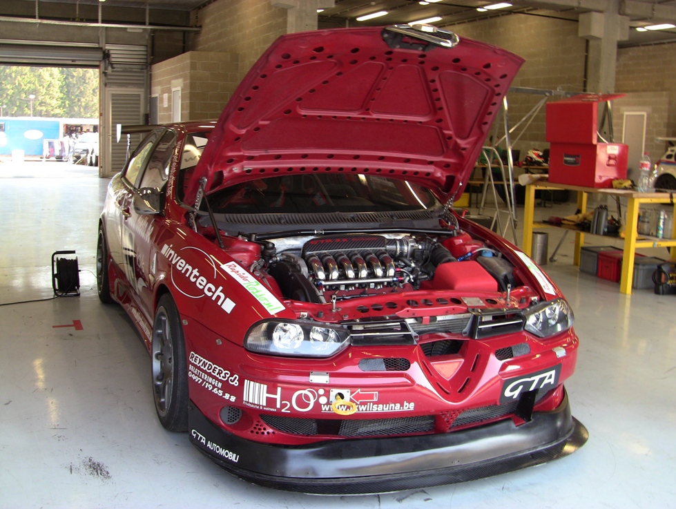

Der erste der die Ansaugbrücke testete war ein Rennfahrer aus Belgien, Ron Sanen. Er hat es im April auf der Rennstrecke in Spa-Francorchamps getestet.
Ich habe ein paar Videos hier hochgeladen:
http://www.youtube.com/user/GTAevoluzione
Ein Tipp, die Videos aus Spa am besten mit Kopfhörer geniessen
Er fährt seit dem damit im Alfa Romeo Challenge: http://www.alfaromeochallenge.eu/
Er war in Zolder 2. und und in Le Mans gewann er beide läufe. Letztes Wochennede in Spa musste er wegen technischen Problemen aufgeben.
Ich habe wie gesagt zwei Ansaugbrücken fertig lieferbar, der Preis ist 833€ inkl 19%
Es ist deshalb so hoch weil die Herstellung sehr aufwendig ist. Das Material ist Prepreg Carbon, es wird in der Form im Hochdruckofen bei 5 Bar und 150C grad gebacken. Das Teil wiegt unter 1kg.

Re: Selcuk Carbon-Ansaugbrücke
@Domi
Passt das Teil auch auf den 166 3.0V6 ?..denke schon oder
Keine Ahnung, Motor ist vom Aufbau her der gleiche aber beim 166 ist wahrscheinlich der Kühlwasserbehälter im weg...
sollte aber nicht sein denke ich...es sei den das diese Carbon-Ansaugbrücke breiter als das orig. ist..?
wie kann man es erfahren ob es auch beim 166er passt?
Sieht man ja auf dem Foto dass diese Ansaugbrücke mindestens 10cm breiter ist als Original...

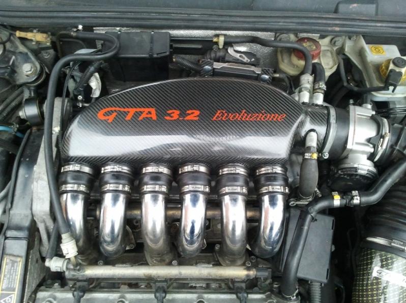

glaubst du wirklich das die Carbon Variante soviel breiter ist..?
siehst du hier...
siehst du hier...

Re: Selcuk GTA Carbon-Ansaugbrücke
Definitiv geht sie rechts etwas weiter raus... auf einem anderen Bild sieht man dass beim GTA der Ansaugschlauch dann mehr über die Batterie geht, was beim Originalen nur knapp der Fall ist...

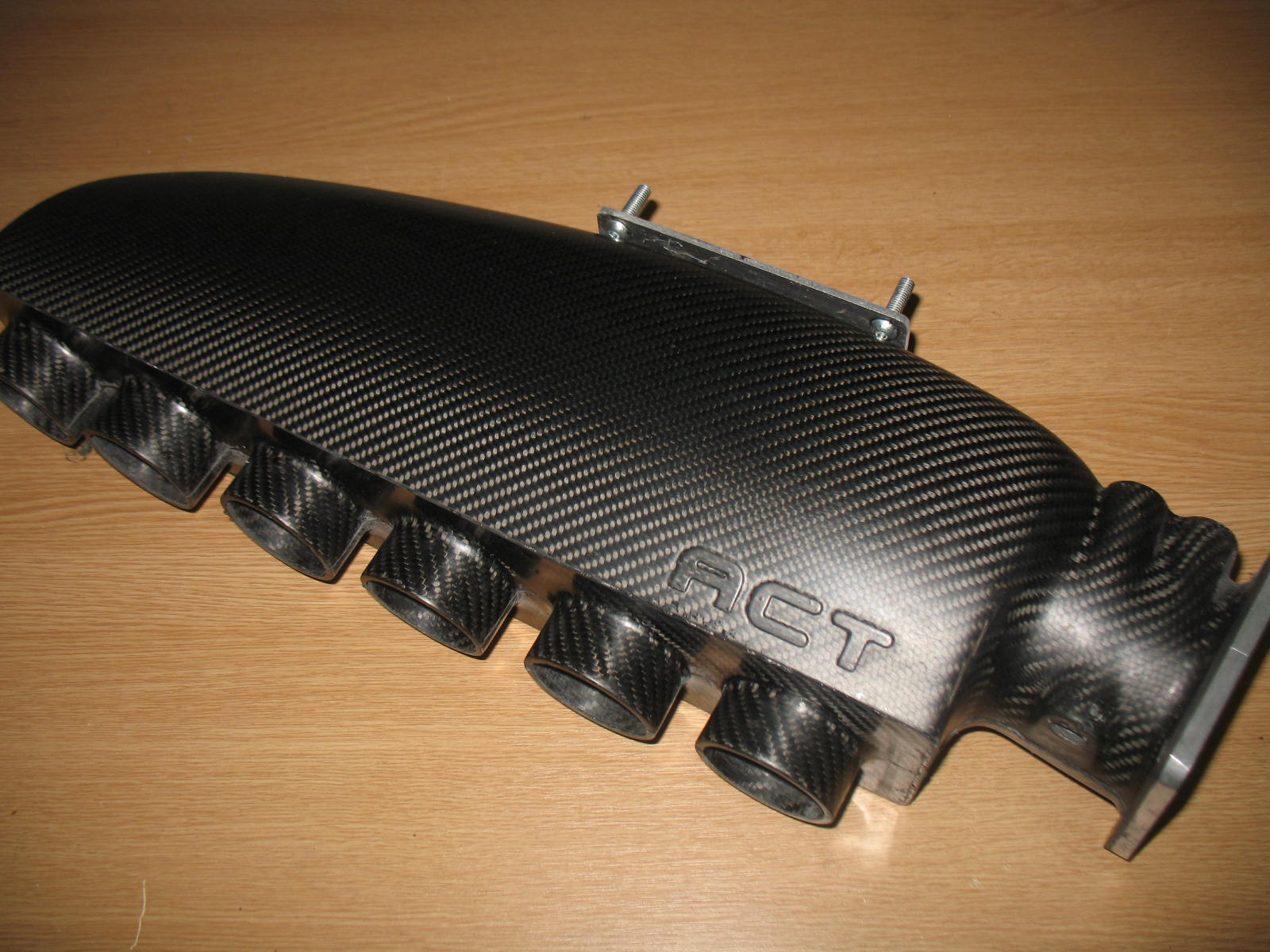

Wenn würde ich das ACT Plenum nehmen das sit vom Volumen total ausreichend und kostet nur 399 Pfund.
