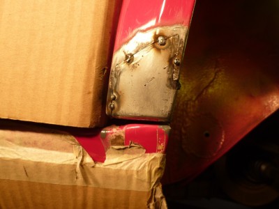

Da der Alfa nicht ab Kontrolle ist, hab ich einen MFK-Test machen lassen - nebst einer lecken Benzinpumpe und alter Bremsflüssigkeit sind zwei Rostlöcher am hinteren, rechten Radlauf das gravierendste, das gefunden wurde. Sobald ich Zeit finde (und die Werkstatt einsatzbereit ist), werde ich mich dem annehmen und den Alfa zum Vorführen anmelden. Da wird sich dann sicher noch die eine oder andere Frage hier im Forum ergeben...

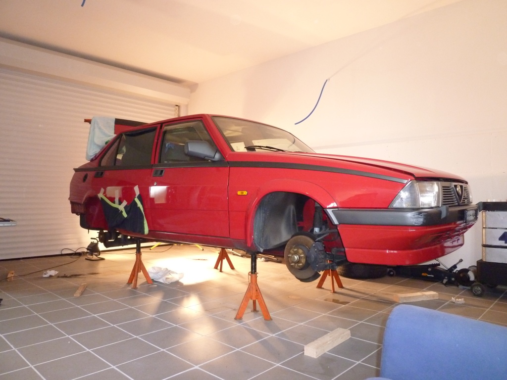

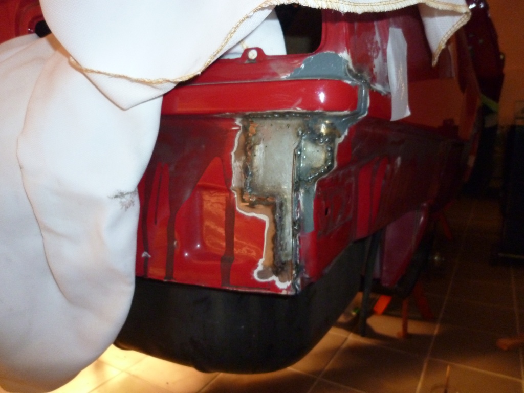

So, was lange währt, geht endlich los Die Garage ist seit zwei Monaten fertig!

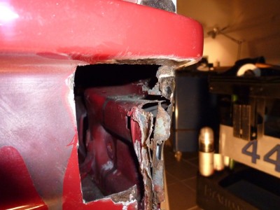

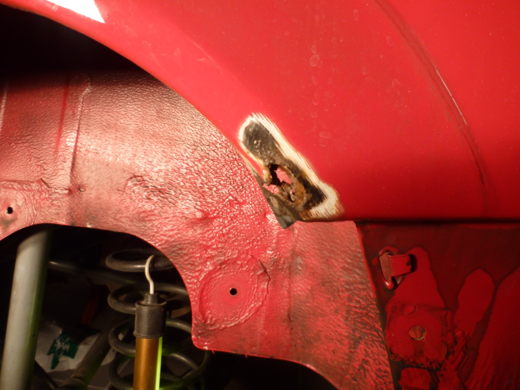

Der Alfa durfte natürlich sofort rein und dann hab ich losgelegt. Nachdem ich die hintere Stossstange weg hatte (die unteren Schrauben bei den Radkästen musste ich abflexen - ist das normal?), sind noch zwei Baustellen mehr zum Vorschein gekommen. Weil der Weg ja das Ziel ist und Stress beim Schrauben die Freude verdirbt, hab ich das Ziel einwenig hinausgeschoben - sobald die Strassen im nächsten Frühling salzfrei sind, möchte ich 75er fahren!

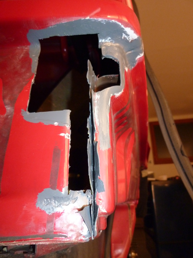

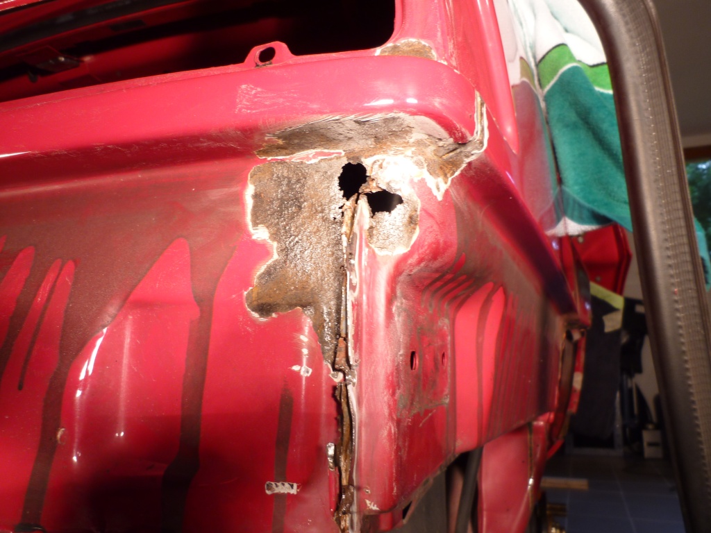

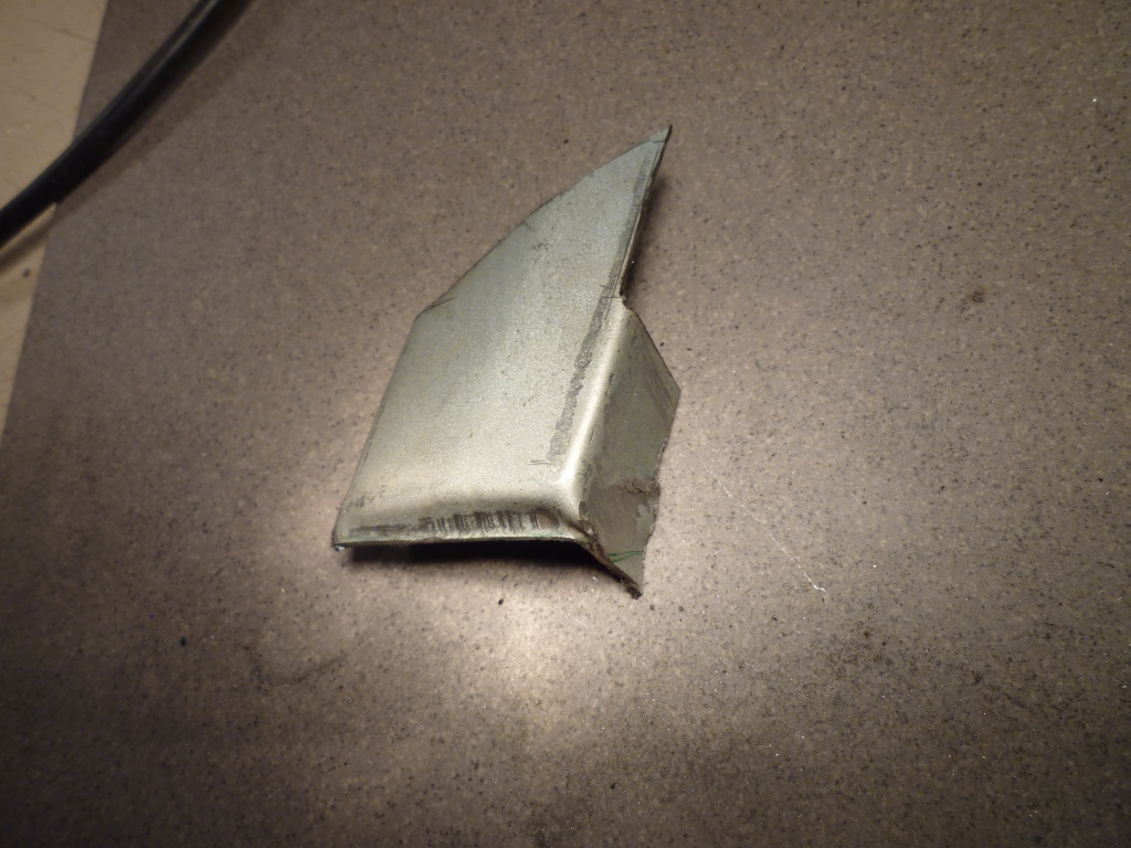

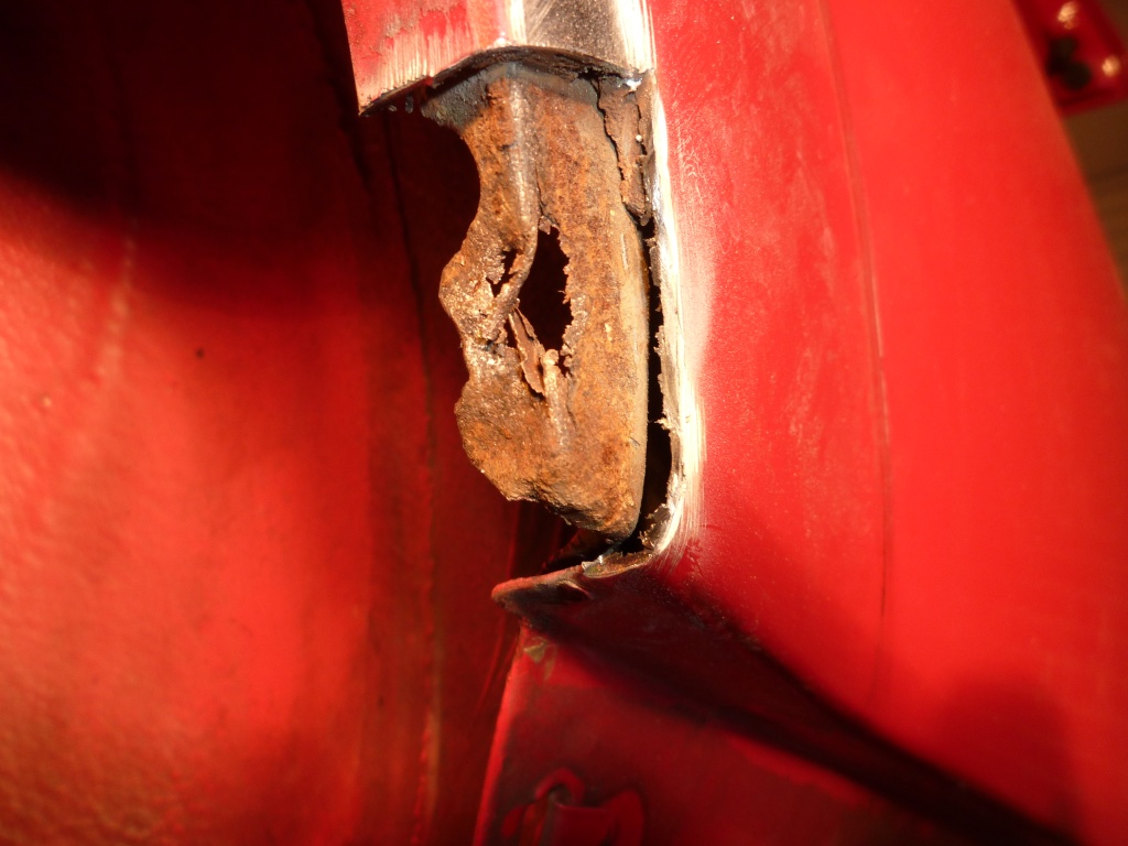

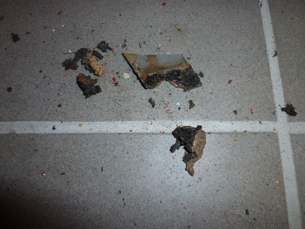

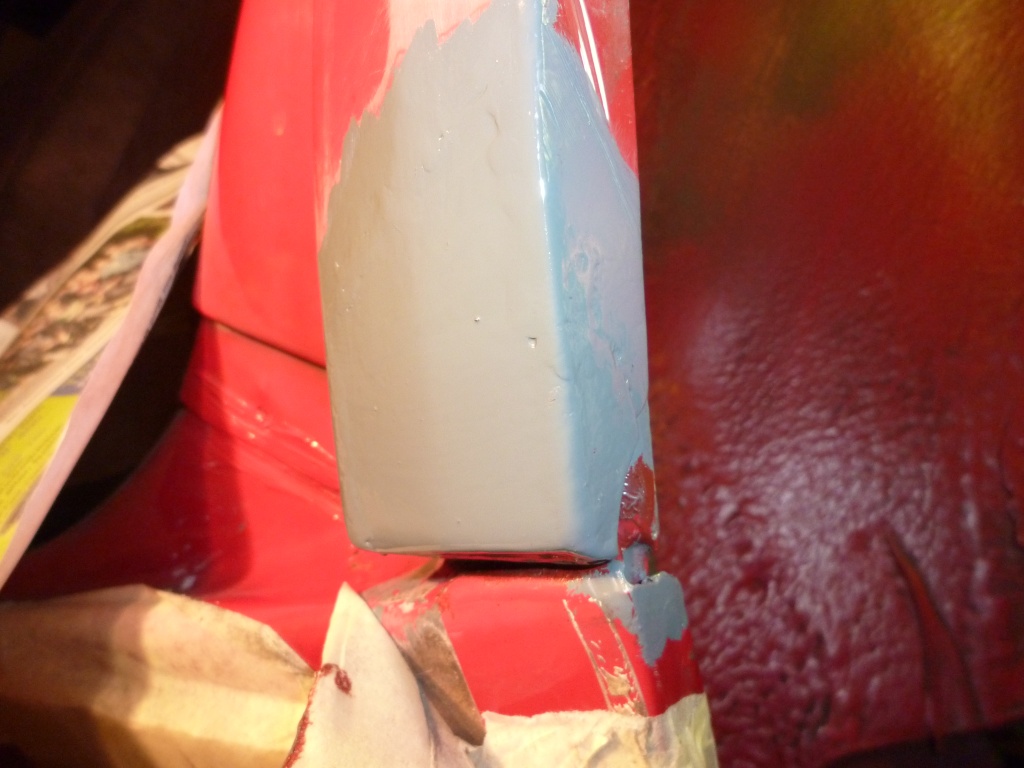

Als Erstes hab ich mich der hinteren, rechten Ecke angenommen: Sah ja auf den ersten Blick nicht so schlimm aus, aber: An dieser Stelle kommen drei Bleche zusammen - der Rost sass tief im Falz. Also alles rausgeschnitten: Die drei Schweisspunkte ausgebohrt und die Bleche auseinander genommen, mit Phosphorsäure und Ferpox dahinter: Dann zwei Reparaturbleche gedengelt (gingen ca. 3 Abende drauf!) und eingeschweisst: Die linke Seite sieht besser aus - da ist noch nichts durch. Das steht als Nächstes an - dann kommen die Radläufe.

Sehr schön, viel Spass bei deinem Projekt!!
So eine Garage ist schon ein Traum zum arbeiten...

Na die hab ich selber gezeichnet, geplant und (bis auf die Betonwanne und den groben Holzbau mit Dach) auch selber im Garten freistehend gebaut. Ist auch noch nicht ganz fertig - Strom ist noch Provisorium und Wasser hats auch noch keins. Hab 3m Raumhöhe, da kommt irgendwann noch ein Lift rein... Sofa ist aber schon drin Ist recht gut isoliert - bin gespannt, wie es sich im Winter schrauben lässt...So eine Garage ist schon ein Traum zum arbeiten...

Ja coole Garage Was für ein Rolltor hast du dort? Hörmann? Ich möchte meine alten Tore auch mal bald gegen Rolltore austauschen.

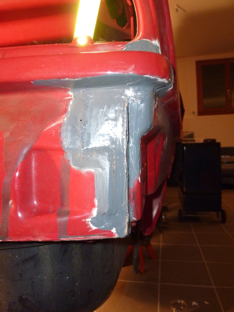

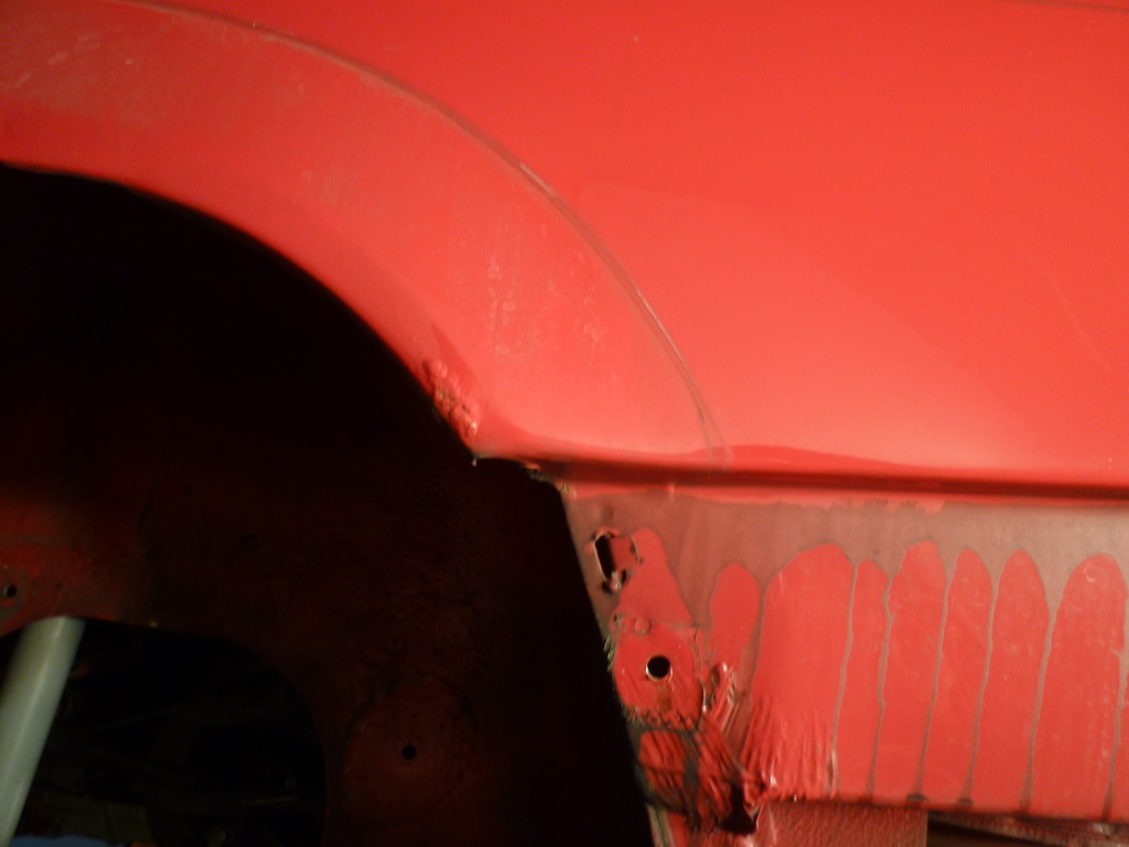

Der linke Radlauf...
Kleine Blase Ist doppelt durch Zuerst das innere Blech Dann das äussere

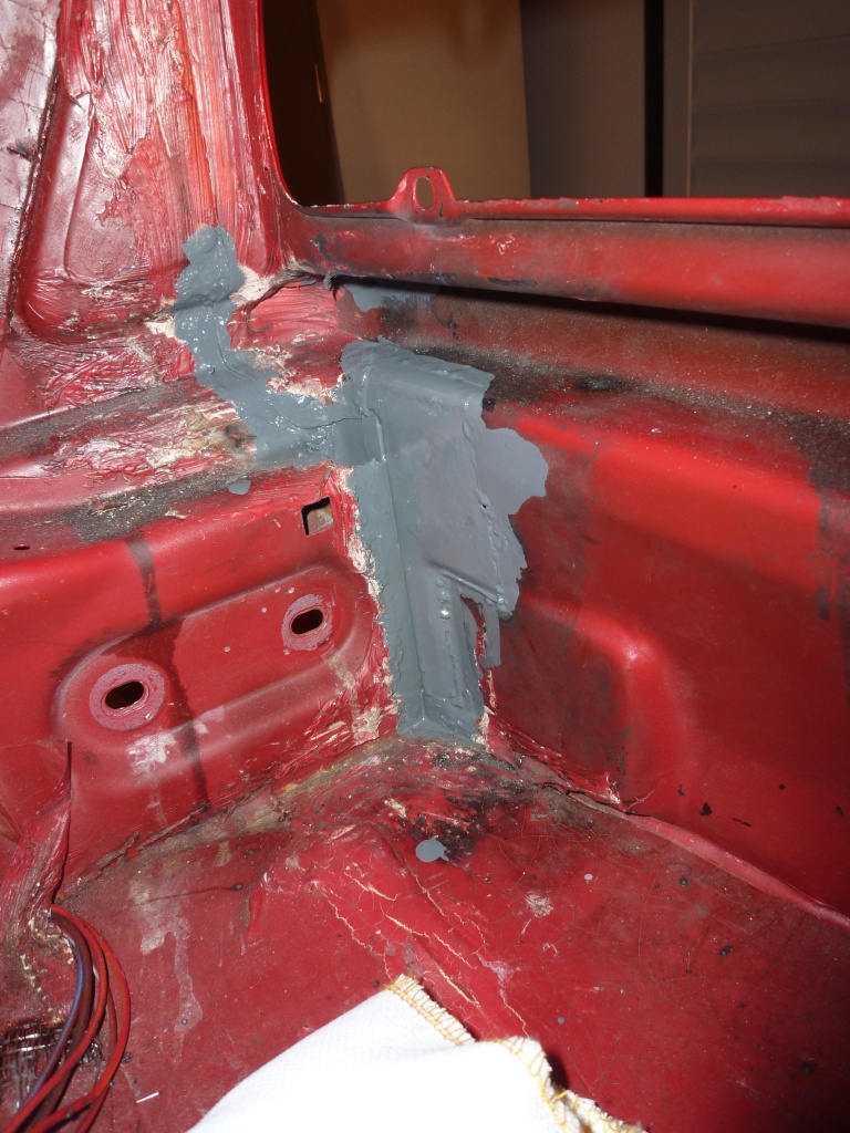

Und die nächste Ecke...
