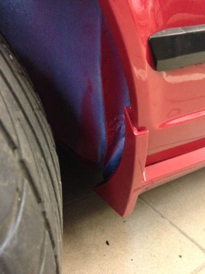

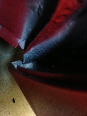

Hallo zusammen, brauch wieder hilfe..
Wollte Gestern die Seitenschweller montieren, hinterer Teil perfekt, die beiden vorderen jeweils leider 1.5cm zu kurz.
Ich kann die vorderen gar nicht weiter nach hinten verschieben, da diese am Kotflügel anstehen. Kann mir jemand ein Bild machen von seinem Kotflügel von innen wie hier meine Bilder, evtl. hat der Spengler das untere Blechstück zu breit gelassen.
Wer kann mir bitte helfen?
William
William

Hallo William,
leider ist das so Original Die Schweller sind immer zu kurz Normallerweise ergibt sich dadurch ein Spalt in Flucht des Türspaltes, der jedoch riesig ist.
habe meine Schweller so modifiziert, dass sie nicht um den Kotflügel rum gehen, sondern aussen aufliegen, somit konnte ich sie näher zusammenrücken.
habe leider keine Fotos zur Hand.
Grüsse Roli
Grüsse Roli
