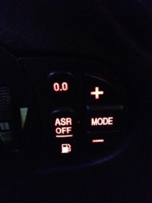

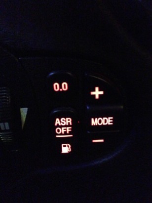

Kann mir nicht vorstellen dass der 147 Q2 kein ASR hat, da mein GT Q2 definitiv ASR hat. Durch das Q2 erübrigt sich das ASR auch nicht, es greift evtl. später wie ohne Q2, besonders in Kurven. Wenn du aber geradeaus beschleunigst dann greift das ASR ganz normal, da der Diesel mit seinem Drehmoment mit ausgeschaltenem ASR ordentlich scharren würde auch eine gute Sache
Ich kann mir aber vorstellen warum du das ASR nicht geachtet hast, der Knopf dafür befindet sich links vom Fahrer beim Lüftungsgitter. Da wo auch die Leuchtweitenregulierung sowie der "Tankdeckelöffner" sitzt.

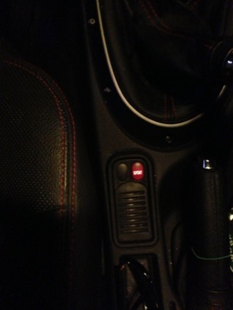

aaaaaaaahaaaaaaaaa
nein, also hab ich mich nicht geachtet.. ich bin halt beim vom Vor-Facelift Modell zu Hause.. dort ist der ASR Knopf beim Handbremsgriff wo auch das Münzfach ist. Und die waren eben beide funktionslos.
Tankdeckelöffnung? okai. Der öffnete sich eigentlch auch von Hand..
danke rubens
danke rubens

Kuckst du...ja die Tasten beim Münzfach sind meistens funktionslos, bei mir nicht bei der 170PS Version ist da der Sport für bisschen mehr Bumms...
